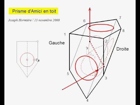

90-градусная призма Амичи имеет "крышу", как на рисунке. Если пучок света от объекта попадает на ребро крыши, то его апертура рассекается крышей. После полного внутреннего отражения на гранях крыши, в рассеченных половинках апертуры получается разная поляризация, которая приводит к образованию дифракционного лучика, ориентированного поперек линии рассечения.
Поскольку призма располагается вблизи плоскости изображения, то получается, что в поле зрения есть такая область, пересекающая узкой полосой все поле зрения, в которой возможно наблюдать образование дифракционного лучика. Интенсивность лучика будет наибольшей при делении апертуры ровно пополам. При неравном делении апертуры, интенсивность лучика будет снижаться вплоть до нуля.
Во внефокалах, при достаточной расфокусировке, должно быть возможно поймать, в какой области поля зрения находиться полоса, в которой наблюдается линия рассечения апертуры на крыше. Посмотрите внефокалы звезды, пока звезда пересекает поле зрения поперек крыше, звезда непременно пересечет такую полосу.
Такой тёмный вертикальный лучик ловил при сильной расфокусировке Марса на SW90* прямой призме 1,25".

Gleb1964, спасибо за картинку. Прояснила принцип действия. По образованию я не оптик, поэтому мне сложно спорить с квалифицированными людьми. Я могу лишь только утверждать на основании увиденного мной изображения, которое она даёт.
