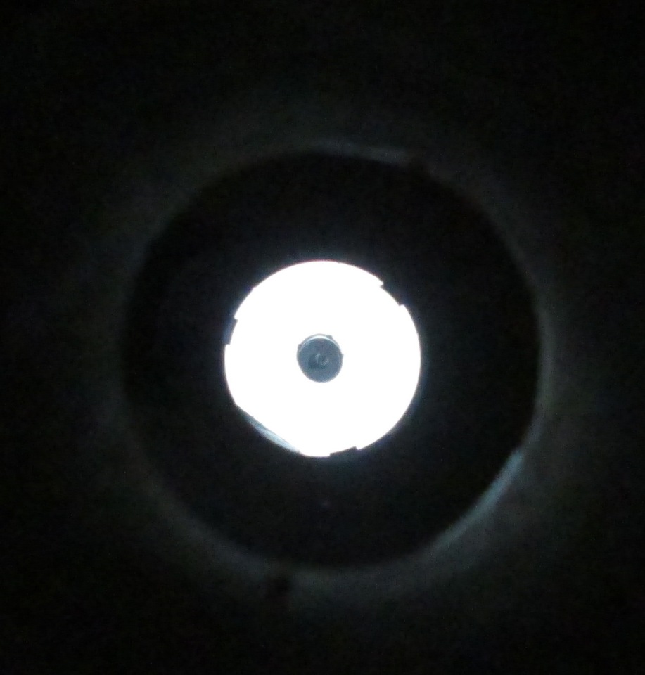

не знаю, что получилось. вид в полностью выдвинутый  фокусер, метку ГЗ потом загоню. А концентричность есть?

Оффлайн ВП
  • Сообщений: 5 370
  • Благодарностей: 508
  • Владимир Петрович
    • Сообщения от ВП
Re: Юстировка ньютона
« Ответ #165 : 22 Мая 2019 [14:12:20] »
А как Вы сами считаете, есть концентричность?

« Ответ #166 : 22 Мая 2019 [14:29:47] »
концентричность ДЗ относительно трубки фокусера, это имел ввиду
Это? :-[

« Ответ #168 : 22 Мая 2019 [15:17:42] »
ну да. а еще у меня стакан виден во вторичке. может надо фокусер наклонять, подкладывать под него? из-за чего обычно виден стакан? Неужели не так наклеено зеркало?

« Ответ #169 : 22 Мая 2019 [18:03:48] »
виден не сам стакан, а та часть, куда вкручиваются юстировочные винты ДЗ

« Ответ #176 : 22 Мая 2019 [23:51:02] »
ну помогите. просто изначально у меня была видна задняя часть кронштейна ДЗ, фото есть в этой теме на первых страницах.
сейчас паук выставлен по тягам, вроде как по центру. на стадии выставления концентричности ДЗ относительно трубки фокусера
Всё у Вас было более-менее концентрично. Не порите горячку и не слушайте паникёров. С помощью Вашего лазерного колллиматора наклонами ДЗ и ГЗ съюстируйте телескоп, как Вы юстировали раньше. Сделайте тест по звезде - фокус, зафокал, дофокал 5-6 колец -по Полярной, снимите, если сможете, потом будем поглядеть. :) Ксати, простейший чешир можно сделать из киндер-сюрприза, для первичной юстировки. Здесь все есть: http://astro-talks.ru/forum/viewtopic.php?f=18&t=143  ;)
