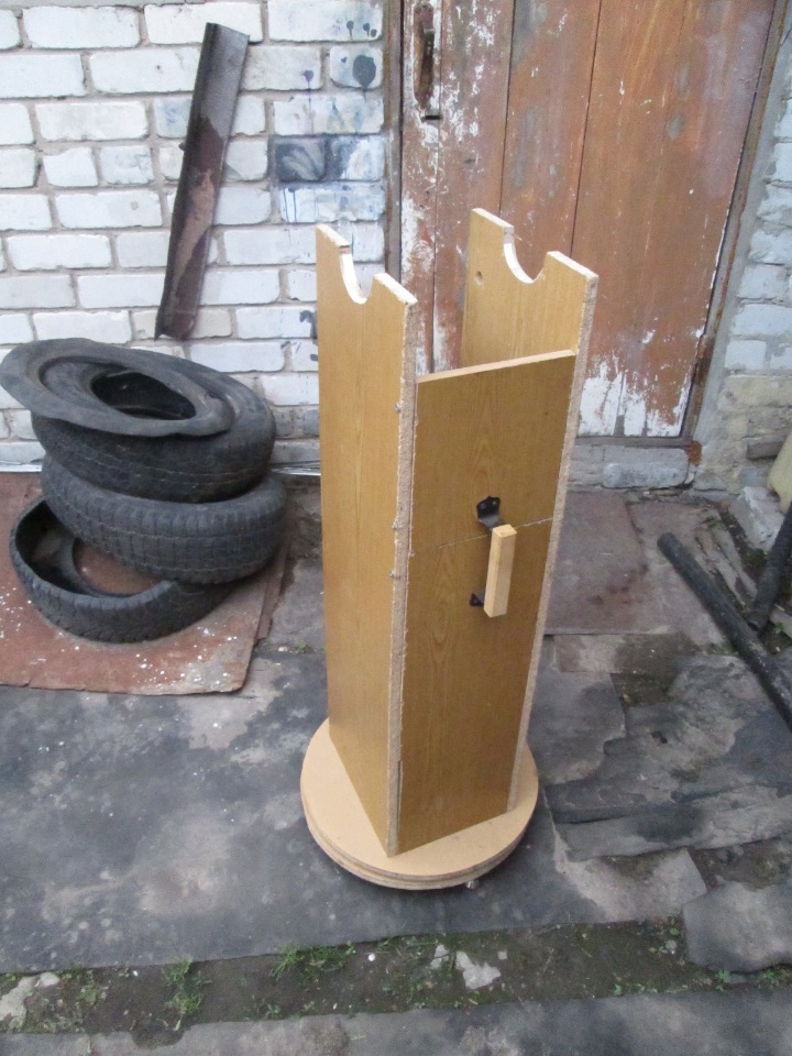

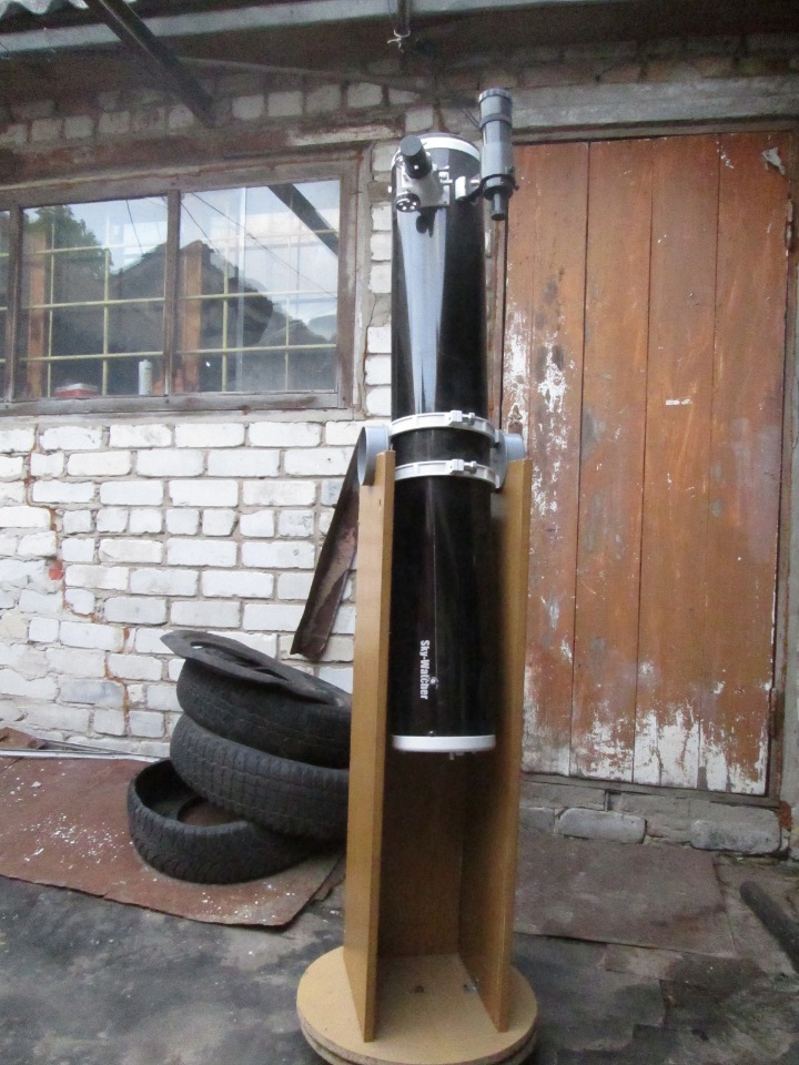

Всем доброго времени суток, во как развили мою тему ;D круто, а я на зиму забил на астронаблюдения и решил снова возобновить, с старой доброй трубой 15012. Надо будет помудрить с монтировкой и фокусером, то ли парусность большая у трубы, то ли из-за высоты табуретки качается - от земли до ушей монтировки получилось 1,1м. ширина основания - 45см примерно. Расстояние между перьями 21см, перья шириной по 30см.

неустойчивая конструкция,  ;D делал под свой рост. Наверно ниже надо уши. Расстояние между ними вровень с шириной колец. Может надо больше делать?
Сидя удобнее смотреть   :)

« Ответ #805 : 13 Мая 2019 [20:36:23] »
Доб норм, но покрасить стоит  ;)

высокий блин получился и неустойчивый

« Ответ #807 : 13 Мая 2019 [20:48:39] »
Вниз кирпич и норма 8)

а если увеличить расстояние между ушей, будет больше чем диаметр колец. Нужно будет подкладывать дощечки в пространство, чтоб полуоси стали на свои места. Но станет ли жестче тумба - не знаю

« Ответ #809 : 13 Мая 2019 [20:51:58] »
С учётом меньшего чем у меня основания и большей высоты - вполне закономерно.
Еще и ручка для переноски не в центре тяжести.

« Ответ #810 : 13 Мая 2019 [20:56:34] »
+ как у Вас перья крепятся к диску? на уголках, видных на фото?
у меня - на мебельных винтах-саморезах под шестигранник (а-ля IKEA) с обратной стороны.
конструкция абсолютно жесткая.
ну и вес трубы 9 кг против 5.5.

« Ответ #811 : 13 Мая 2019 [21:00:08] »
перья к диску крепятся через винты шестигранники по 2 винта на перо, как Вы описали. Плюс скобы на фото

« Ответ #812 : 13 Мая 2019 [21:03:47] »
надо будет сделать круги см по 50. а раздвигать уши - наверно не буду.

« Ответ #814 : 13 Мая 2019 [23:13:12] »
В основании у меня диск здоровье, вполне возможно из-за него качание. Тефлоновых накладок не нашёл нигде, поэтому делал на основе этого диска. Есть грампластинки, но мне такую конструкцию не советовали
levenhuk ra200n f5

« Ответ #815 : 13 Мая 2019 [23:16:50] »
возможно.
хотя, классический добурет - как раз с диском здоровье.
тефлон еще называют фторопластом или тетрафторэтиленом или политетрафторэтиленом

« Ответ #816 : 14 Мая 2019 [12:28:59] »
если фторопласт - то у меня есть в принципе. А табуретку, значит, уменьшить? например до 80 см.

« Ответ #817 : 14 Мая 2019 [13:02:38] »
у меня диск не по всей поверхности поворотного круга. Наверно и это влияет. Грампластинка-то будет поболее

« Ответ #818 : 14 Мая 2019 [13:24:53] »
Экспериментируйте.
У меня основание 50 см. Перья 800х300 и вырез под ось высоты глубже.

« Ответ #819 : 14 Мая 2019 [21:38:32] »
Уже кое-что сделал, грампластинка с фторопластом будут крутить тумбу. На первый взгляд туговатое вращение получилось
