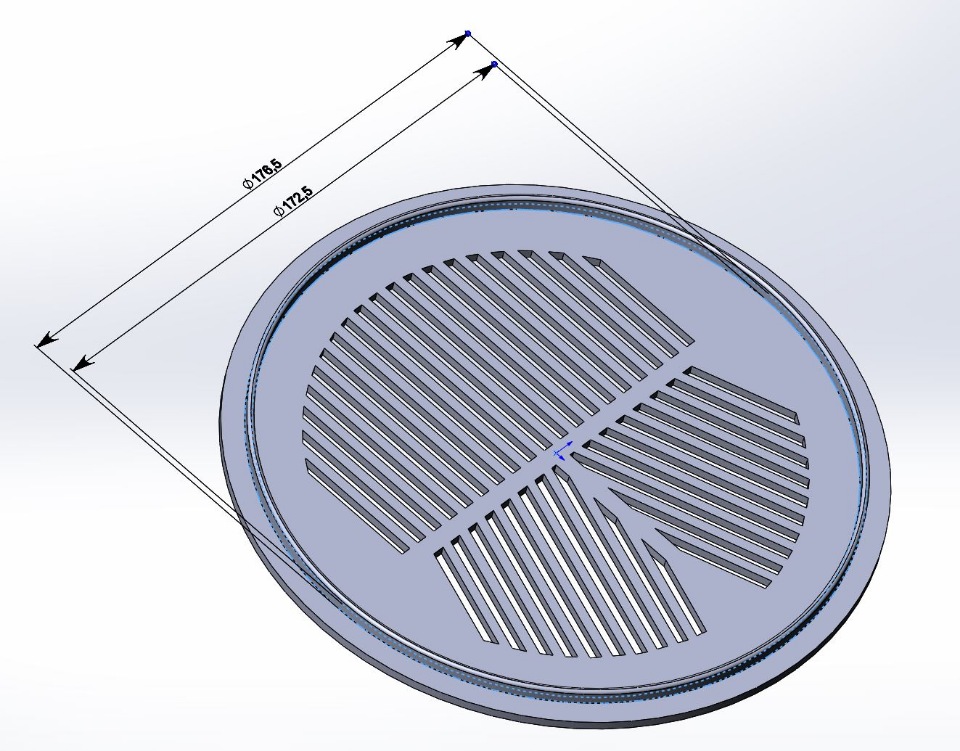

Посмотрел внимательнее первую ссылку, там описание оказывается есть детальное:
Выходит внешний диаметр 182, толщина стенок 2, значит внутренний 178. Ну вот и размеры :)
Учитывая внешний вид трубы:
имеем сочную такую рамку на внешней части, со стороны торца. Исходить будем из 178мм - ~1,5 мм. Запас нужен для того, что бы не с хрутом входило, а просто ложилось, подниму бортики и люфта почти не будет. А так как труба в 99% торцом вверх, то и не долна будет выпадывать. Итого получаем для фиксации внутренний диаметр ~176,5 :)
P.S. В идеале снять бы размеры с крышки трубы, посмотреть какое там крепление и скорректироав их сделать подобное, только что бы без натяга надевалась. Но крышка как и труба сейчас далеко ))
Sky-Watcher BK P1501EQ3-2, Canon 5D mark ll

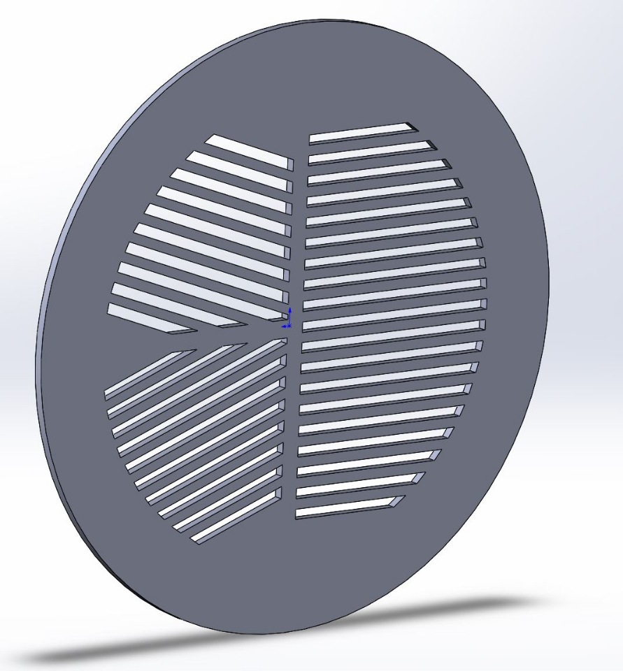

Ладно, попробуем в эти размеры. Если что, то потом допилим ))
Рисуем:

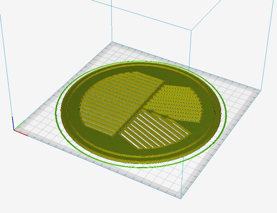

Готовим:

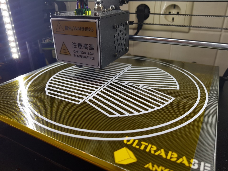

Печатаем:
Через 4 часа посмотрим, что получится. В выходные примерю, раньше до телескопа не доберусь :)

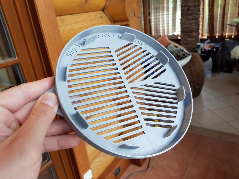

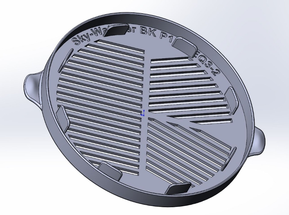

Ну что... подвис у меня слегка вопрос с маской. Но всё же я её доделал и примерил. Всё встало отлично :)
Вот, такая модель в итоге получилась:
Садится мягко, с минимальным зазором. Трубу совсем не двигает.
И вот так это выглядит уже вживую:
