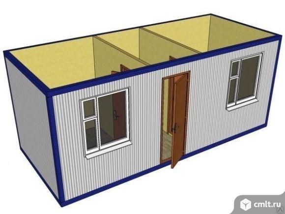

Да, весьма интересное решение для тех, кому нужна обсерватория для результата и продвижения в своем хобби, а не муторная стройка в энное количество месяцев/лет.
За основу можно взять обыкновенную металлическую бытовку. Их много кто делает. Ценник приемлемый вполне. Множество размерностей и вариантов внутренней отделки, двери/окна, опять же, по умолчанию есть. Не надо ничего обшивать металлом. Короче говоря отличная база есть. Далее вырезаем отверстие в основании под колонну и делаем откатную крышу. В идеале -  разноуровневая автоматизация под конкретные задачи: от простых кнопок/тумблеров для очно присутствующего на месте визуальщика до полного фарша под удаленку. А клиенту в итоге остается только подготовить фундамент по размеру и установить саму колонну.
И все. При вменяемом итоговом ценнике все клиенты описанного типажа ваши. Остаются те, кому стройка в кайф, ну и любители классической архитектуры с башенкой и куполом. :)
Именно такой хочется видеть готовую модульную гибко расширяемую и настраиваемую обсерваторию лично мне. С опцией доставки и установки на астрохостинге Олега Милантьева. ;D
