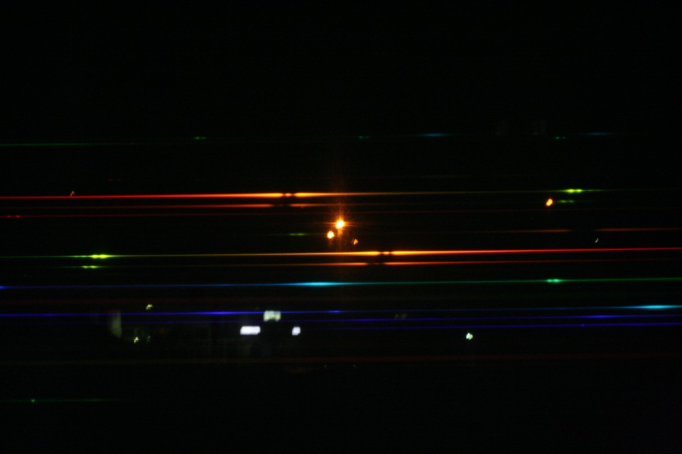

Почему свет от звезды и от лампы в соседнем дворе разный, понятно любому кроме этого вченого.
Конечно, разный.
Вид на лампу с соседнем дворе вот такой
http://www.astroclub.kiev.ua/forum/index.php?topic=42154.msg546725#msg546725
Поэтому я беру лампу НЕ в соседнем дворе, а удаленную на расстоянии 1,2 км.,
 и ВЫ это хорошо знаете, но опять соврали.
Кстати, этому снимку на первом моем Спектрозавре уже год.
И снимаю не ртутную экономку, а натриевую лампу высокого давления  OSRAM VIALOX NAV(SON) - 1 , 250W на прожекторе  IP65
 фонарные ДНАТ по 75 Вт дают не такой четкий натриевый дублет, а сплошной провал на месте дублета
 об этом тоже писал и ссылки давал в этой теме - нужно только внимательно читать и понимать написанное, а о непонятном вежливо спрашивать, а не троллить.

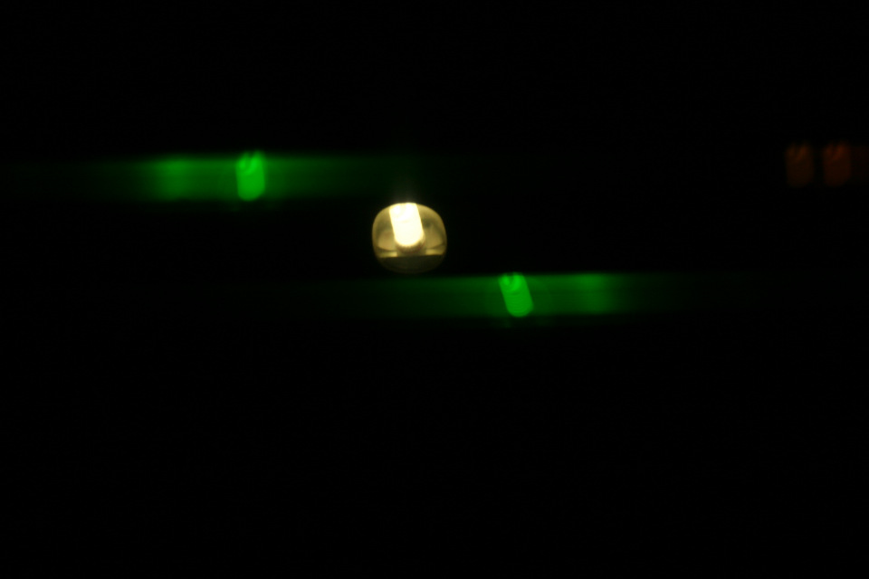

PPS
И еще, может я вас удивлю, но спектры первого порядка, т.е. справа и слева от нулевого даже на моей 200 линейной дифрешетке тоже разные
и линии немного сдвинуты, а исправляется это при калибровке.
Так что я это "новое физическое явление" наблюдаю не первый год
Нет, не удивили.
Но это не то новое физическое явление, которое я наблюдаю.
Тем не менее, спасибо, что своими словами всем пояснили, зачем я делаю калибровку у себя на БАССКе - для того чтобы отделить эффект Доплера вместе с тангенциальным эффектом (кинетические эффекты) от статических эффектов.
Конечно, разный.
Поэтому я беру лампу НЕ в соседнем дворе, а удаленную на расстоянии 1,2 км - и ВЫ это хорошо знаете, но опять соврали.
В отличии от вас ни грамма лжи. Выражение "в соседнем дворе" я применил образно. И вы это прекрасно понимаете. 1,2 км для сравнения с десятками световых лет это и есть "соседний двор". И вообще, выражение "опять соврали" уместно приминительно только к вашей хиромантии.
От неравномерности засветки будет систематическая ошибка, это не так критично.
Однако в этой конструкции неизбежны и другие источники погрешностей.
Там не только неравномерная засветка, там еще и приличные угловые размеры "фонаря". Если условно принять диаметр фонаря за 15 см. то на расстоянии 1,2 км будем иметь угловые размеры источника около 26".
 При прочих равных условиях (дисперсия), "линейка" (калибровачный спектр), которой ТС пытается промерять свои эффекты, будет примерно в 8 раз грубее, чем спектры от звезды при синге, например 3"...Это все равно что, токарю подсунуть штангенциркуль с ценой деления 1см, и ожидать от него изготовления детали с допуском в 1 мм.  ;D
Рис. для ТС  :P
В формуле К-обратная линейная дисперсия ангстрем/мм
« Последнее редактирование: 28 Мар 2018 [21:12:33] от ysdanko »

Ну а для фонаря на расстоянии 1,2 км тем более...
Да, прожектор и великоват и близковат и многоВатт, но пока работаю с тем что есть.
Собираюсь взять только одну горелку из той лампы (это "карандаш" диаметром 1 см). На расстоянии 1.2 км это будет соответствовать искусственной звезде диаметром 0.1 мм на расстоянии 12 м.
