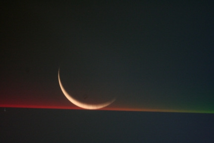

А какие картинки должны получаться в бесщелевом спектроскопе?
Такие, как на картинках в предыдущем сообщении? Подобных я у ТС'а не видел...
Были у меня в этой теме подобные фото
Бесщелевой спектроскоп с дифрешеткой в апертуре - БАССК
Только Солнце - не водородное облако и не ртутная экономка, и такого разделения "монохроматических изображений" в свете Солнца не получится.
На этом фото один спектр сильно ближе к фонарю, это он так быстро вбок летит, или эфиром фотоны сдувает?  ;)

Ваш прищурный скепсис не уместен.
Расстояние на кадре от изображения источника до выбираемого участка спектра устанавливается при настройке по калибровочному источнику.
Уже писал, но приходится повторять - изображение источника на кадре не является нулевым порядком спектра дифрешетки, а формируется дополнительными зеркальцами (это видно и на приводимых мной схемах приборов).
Приведенное выше фото получено не на БАССКЕ (с полным разделением двух каналов), а на его предшественнике Спектрозавре
http://www.astroclub.kiev.ua/forum/index.php?topic=42154.msg546716#msg546716
 со сведением спектров положительного и отрицательного порядка в одном направлении, одним доп.зеркальцем и одним телескопом с одной фотокамерой.
В новом SpectRoyal тоже будет совмещение спектров положительного и отрицательного порядка на одном кадре, но доп.зеркальца будет два, как на БАССКе.
Ниже фото калибровочного фонаря со SpectRoyal (анонс)
Видно, что при повороте прибора спектры и изображения смещаются относительно друг друга.
Эта "дисторсия" измеряется при калибровке и затем учитывается при обработке спектрограмм от звезды - при их нормализации или нормировке - а затем определяется расстояние нормализованного спектра относительно соответствующего нормализованного изображения источника (строка m-s normir в расчетном файле) и его смещение по сравнению с расстоянием для калибровочного нормализованного спектра.
Это я уже описывал, но читатели как-то трудно усваивают или не усваивают вовсе.
Что то типа этого....
