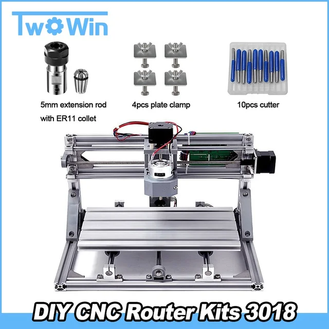

Продолжаю проект небольшого прямофокусника на основе 200мм ф5 ГЗ.
Беда в том, что в небольшой стол моего мелкого фрезера не влезает 210мм блин оправы.
Была мысль вырезать его из пяти кусков max 15х10 см, потом в три слоя вразбег собрать пирог. Но ... кошмар, короче.
Так что решил свой фрезер загнать на авито тыщ за 8..9, снабдив фотографиями мною сделанных поделок. А себе заказал максимальный в этой серии простых фрезеров. Заявлена обработка детали аж 30х18 см, то есть 29х17 даст, думаю. А это значит, что смогу целый блин аж 22 см отфрезеровать в две половинки!
Ну и обошёлся станок в 10400р с быстрой доставкой из РФ.
Уже купил лист фанеры 12 мм полтора на полтора метра. Распилил его пополам - в сарае буду делать мастерскую.
P.S. Ещё там нормальная цанга ER11, 1/8". Остальные цанги (1-7 мм) в пути
