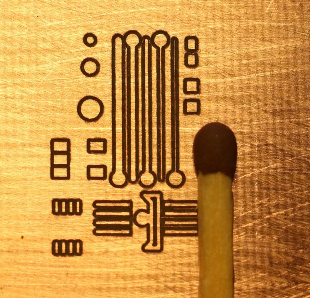

Это мое фото))) Проба пера
Отлично получилось! Единственный недостаток этих станков как я понял - они медленно работают? Сколько в среднем уходит на одну плату времени? Размер например 100х100 среднезагруженная, однослойная.
ну это довольно большой размер, если элементов на ней полно и все они мелкие (0603, DFN, SOIC), то часов 5-8 точно! А если двухслойная, то умножай на 2. У меня таких больших плат пока нет. В основном мелочевка, небольшие источнички, адаптеры интерфейса и пр. Станок да, для неторопливого изготовления плат. Зато со 100% результатам и дырок сразу насверлит, и контур вырежет и на двухслойке не промажешь с переходными отверстиями.

« Ответ #46 : 09 Фев 2018 [12:24:18] »
Не так уж и плохо, мелкосерийное производство вполне потянет 10-20 плат :)
Что-то дофига.
У меня на 6 плат, достаточно плотно заполненных дорожками, каждая где-то 60х90мм, ушло 1:10 на гравировку дорожек. обороты 18000, подача 500-600мм/мин
тут видно
https://www.youtube.com/watch?v=lgJ8GXucvzY

« Ответ #48 : 09 Фев 2018 [12:43:54] »
775 шпиндель в максимуме дает 9600 оборотов и резонирует нехило, из-за этого приходится снижать скорость подачи. Пробовал быстрее - штихель 0.2 ломается.
тут видно
http://www.youtube.com/watch?v=lgJ8GXucvzY
Дак у вас там не штихель поди, а фреза поди цилиндрическая не меньше 0.5. Тогда то да, быстро будет ;D, класс точности совсем другой  :)

« Ответ #49 : 09 Фев 2018 [12:50:32] »
Нет, конический гравер, ширина прорезаной дорожки 0.3мм
Еще у меня портал тяжелый. На маленьком легком станке по идее можно выше ускорения поставить без пропуска шагов.
Нашел на али очень дешевый шпиндель, вполне может пойти как апгрейд маленького станка. У него уже есть цанговый патрон, уже можно будет зажимать разного диаметра фрезы, а не только 1\8 дюйма
Ширина дорожки тут не важна 0.3 можно сделать и 3 мм фрезой. Гравер сам на сколько мм?
У меня пропуска шагов нет и на максимальной для этого станка скорости, просто на ней штихель 0.2мм будет ломаться. Угол у него 20 градусов
« Последнее редактирование: 09 Фев 2018 [13:20:11] от Laplase »
Я про ширину прорези в меди, а не ширину дорожки.
0.3мм - ширина прорези, у гравера кончик 0.1-0.2мм, заглубление 0.15мм, угол 60 градусов. Плюс биения зажатой фрезы могут расширять прорезь, это хорошо видно после резки - если гравер срезает материал острой рабочей кромкой, то край прорези чистый, а если фреза зажата кривовато, и гравер выдавливает медь гладкой частью кончика - на краю прорези наваливается бугор из меди. Я на старом станке зажимал гравер и под микроскопом вручную проверял как он вращается, потом перезажимал провернув в другое положение фрезу, если вставала криво.
Нашел еще нарезку на своем старом станке, с обычным шпинделем кресс со строительного рынка.
https://www.youtube.com/watch?v=q_c8up_TzQY
http://www.youtube.com/watch?v=q_c8up_TzQY
А, ну у вас штихель с другим углом, такой может и будет быстрее, но ширина реза тогда будет сильно зависит от глубины. У меня и патрон или цанга как у вас походу, тоже приходится вращать, зажимать и смотреть ровно крутится или нет. Стараюсь добиваться минимальных биений. Я заглубление ставлю 70 микрон, хотя медь 35 микрон
https://www./ссылка запрещена правилами форума//item/Best-engraving-machine-DC-spindle-ER11-200W-high-speed-spindle-rush-air-cooled-PCB-spindle-motor/32756957054.html
Тот что по ссылке по диаметру в мой станок не влезет, придется голову переделывать. Я заказал такой:
https:///ссылка запрещена правилами форума//item/ER11-Mini-engraving-machine-spindle-250W-high-speed-brushless-motorized-spindle-tachometer-42mm-clamps/32813445331.html?spm=a2g0s.9042311.0.0.FzVNGU
