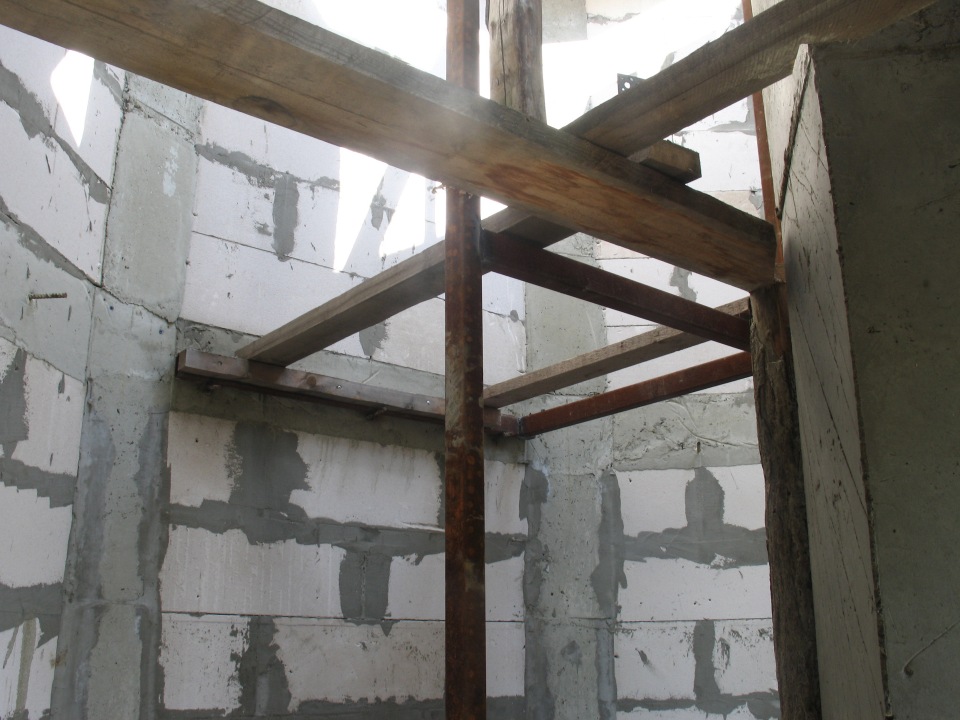

Рама и стойка промежуточной площадки.
На неё будет выходить лестница, идущая по стене слева.
От промежуточной площадки пойдёт вертикальная лестница на верхний этаж.

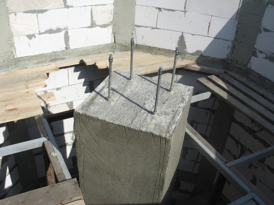

простите, а какие размеры колонны?
Я правильно понял, что сечение колонны на всех этажах одинаковое?
Какое получилось наверху, где площадка со шпильками?
Колонна:
Обсерватория "Надежная": Купол Scopedome, Труба карбон, ГЗ 400мм, EQ8, QHY600L, QHY11, LRGB SII OIII, QHY5 гид на внеосевике, Московская область.
Балкон: SW2001 200мм, HEQ5Pro, QHY163c, QHY5
Визуал во дворе:  MEADE LX200 250мм.
Coronado Solarmax 90 BF30, BF10, DoubleStack
Бинокуляр APM100 APO, TS 22х100 на Monster Orion.
Линейка ES 82гр. и 100 гр. Ethos
Игрушки Unistellar, Seestar
Оффлайн ByPassingАвтор темы
  • Сообщений: 810
  • Благодарностей: 46
    • Сообщения от ByPassing
Фундамент колонны 1200х1200 мм на глубину 2,5 метра отлит вокруг сваи, забитой на 5 метров из компрессорной стали 130х10 мм и армированный прутком 14 мм.
Фундамент колонны развязан от Башни прокладкой из пеноплена толщиной 100мм.
Сечение колонны 600х600 мм одинаковое по всей высоте.
Высота от нижнего пола до выхода шпилек 5 метров.
Ещё 70-80 см высоты добавит монтировка.
Центр подвеса трубы будет на высоте около 1,5 метров над полом верхнего этажа.
