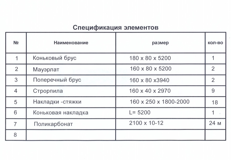

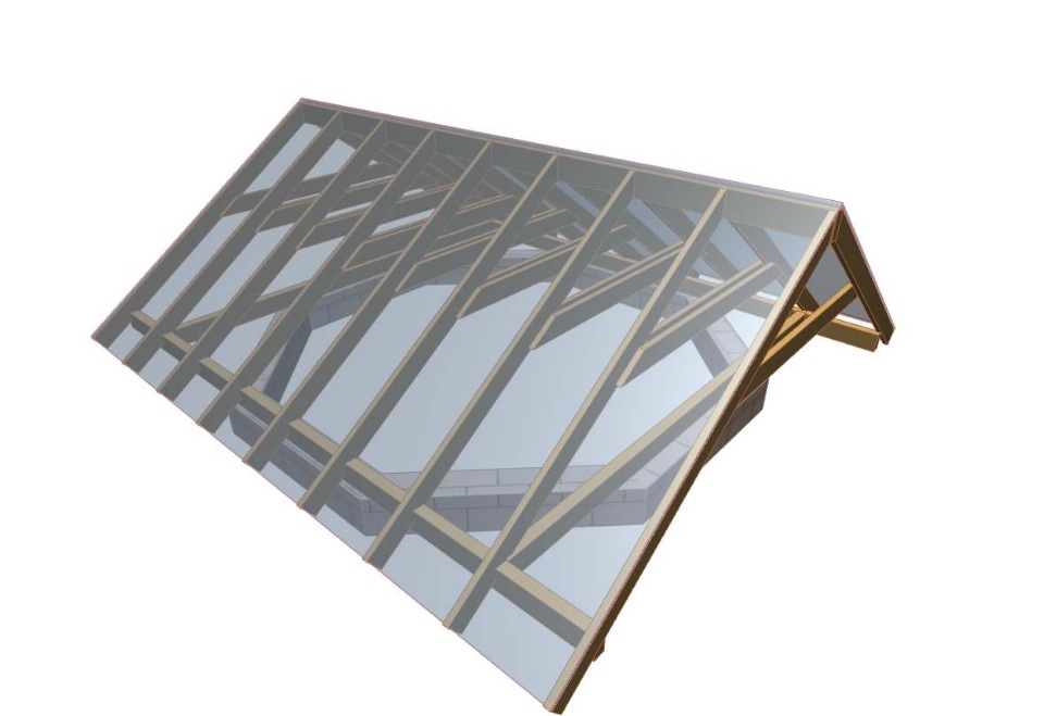

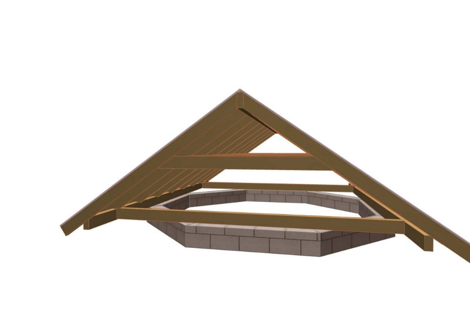

Пока нет купола, хочу поставить такую крышу-времянку:
Хороший ветерок унесёт.
итить
Поставлю по розе ветров - не сдует!

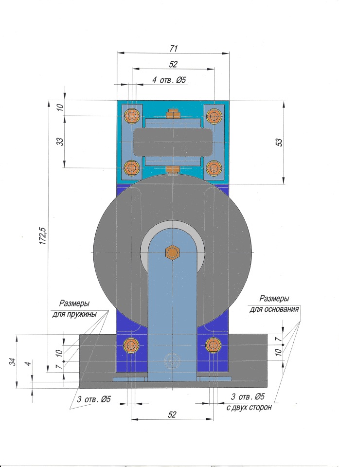

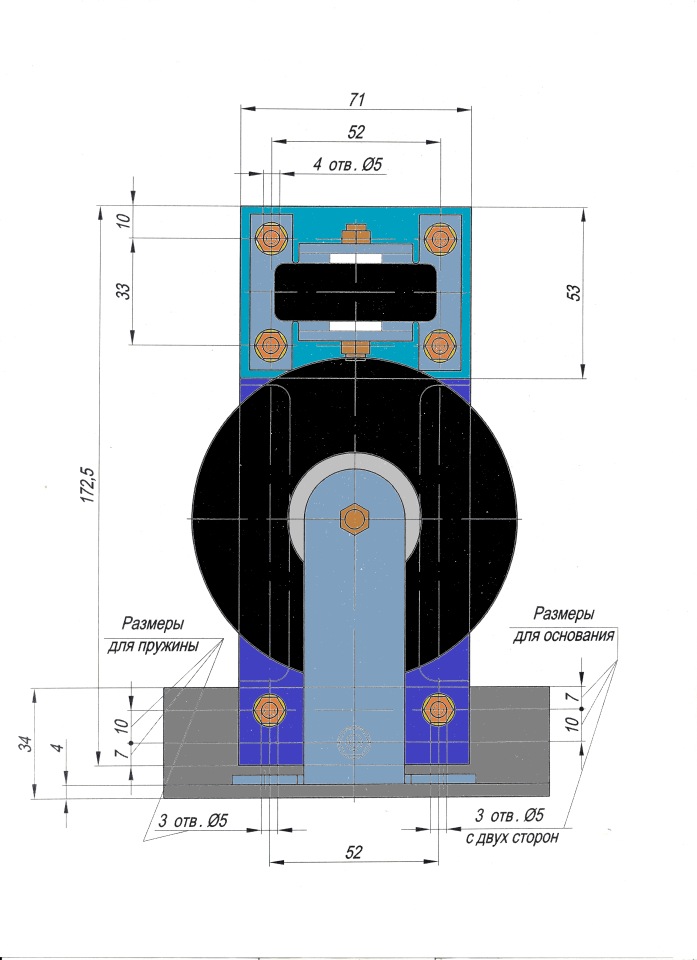

Появились первые "пристрелки", как будет выглядеть ОПОРА КУПОЛА, на которой он будет стоять и кататься.
Колёсные опоры FcG 46 и FcG 25 с колёсами 100 и 50 мм соответственно.
Хотелось бы услышать мнения и критику гуру...
« Последнее редактирование: 05 Сен 2019 [14:35:21] от ByPassing, Причина: коррекция чертежей »

Весьма элегантное решение. Просто, но функционально.
Сколько таких стоек будет и из какого материала колесо? Полиамид? Сам нахожусь в процессе выбора, 100мм обычно до 200кг максимум. По нагрузкам проходит?
Насколько большое усилие потребуется, чтобы отогнуть пружину на 2см, при которых рельса соскочит с опорного ролика? Не нужен ли ограничитель для хода пружины?
Оффлайн ByPassingАвтор темы
  • Сообщений: 810
  • Благодарностей: 46
    • Сообщения от ByPassing
Шина - резина.
Ступица - металл.
Подшипник - металл, скольжение.
Температурные ворота -35С - +50С.
Стоек-опор будет восемь. Можно увеличить количество до шестнадцати.
При паспортной нагрузке 50-80 кГ  возможен вес купола 400-600 кГ.
По чертёжным расчётам купол будет весить 180-200 кГ.
Ставить ограничитель хода пружины нет смысла.
Чтобы отогнуть её на 2 см нужно усилие в несколько сотен кГ.
Планируемый отгиб 5-7 мм даёт усилие 50-70 кГ.
Зачем наружный ролик? Чтобы клинило?
Где штормзахват?
Meade ETX-90PE
  • Сообщений: 810
Где штормзахват?
Наружный ролик - избыточная подстраховка.
Я пока не знаю, как поведёт себя купол на этой опоре.
В дальнейшем может быть снят.
Шторм-гак, четыре штуки, будут ставиться отдельно.
Конструкцию покажу позже.
Это будет двуухая скоба с отверстием на уровне нижней трубы опорного кольца.
В кольце тоже будет отверстие.
Фиксация - курок-шпилька.
400 кг запаса для снеговой нагрузки это мало. Не будете же Вы купол на зиму поддомкрачивать?
400 кГ весит кубический метр залежалого старого снега.
Где ему разместиться на шарообразном куполе диаметром 4 метра?
По СниПовской методике для полусферы 4м диаметром получалось 800кг без учета сдувания ветром и примерно 600кг со сдуванием. Реально может быть больше, так-как створки забрала цилиндрические.
Значения для Москвы брал 180 кг/м^2 снежный покров и 4м/с ветер, но у Вас по карте зона вроде-бы такая же.
  • Сообщений: 810
У нас снег на крышах вообще не лежит, если уклон больше 30 градусов.
Долина, межгорье с севера на юг - безветрия никогда не бывает.
Чтобы получить загрузку 400 кГ надо иметь на куполе "шапку" 30 см толщиной - сомневаюсь...
