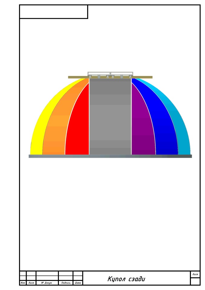

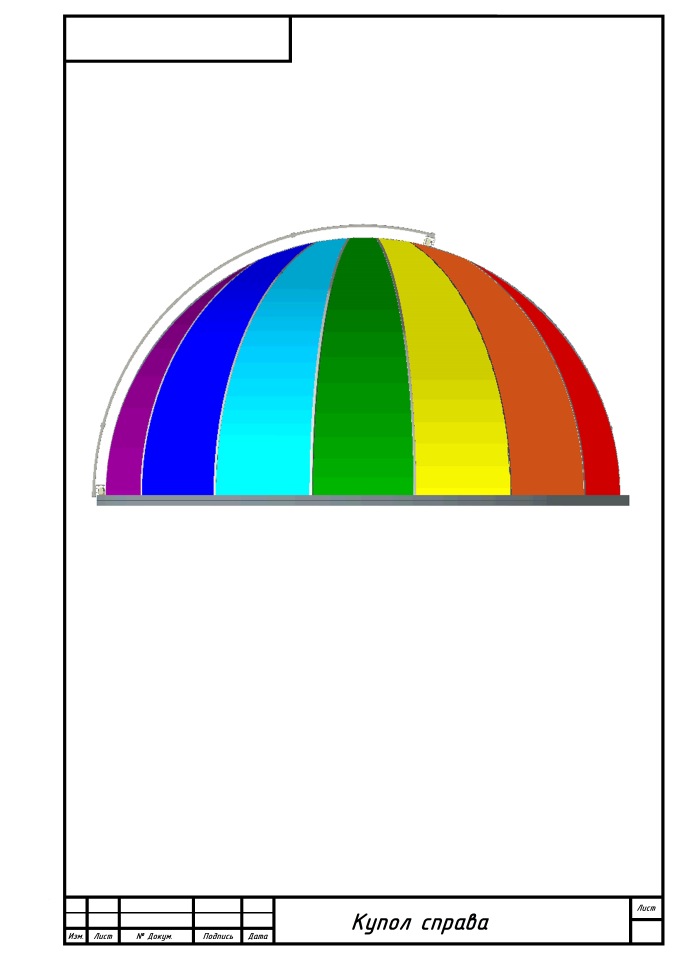

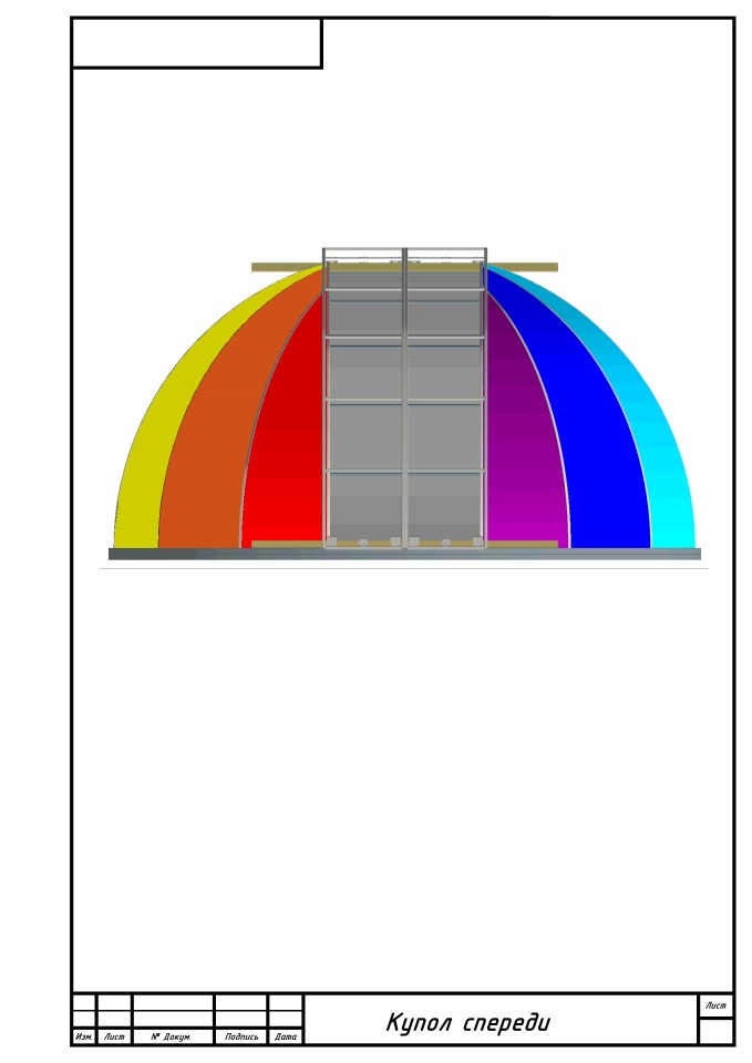

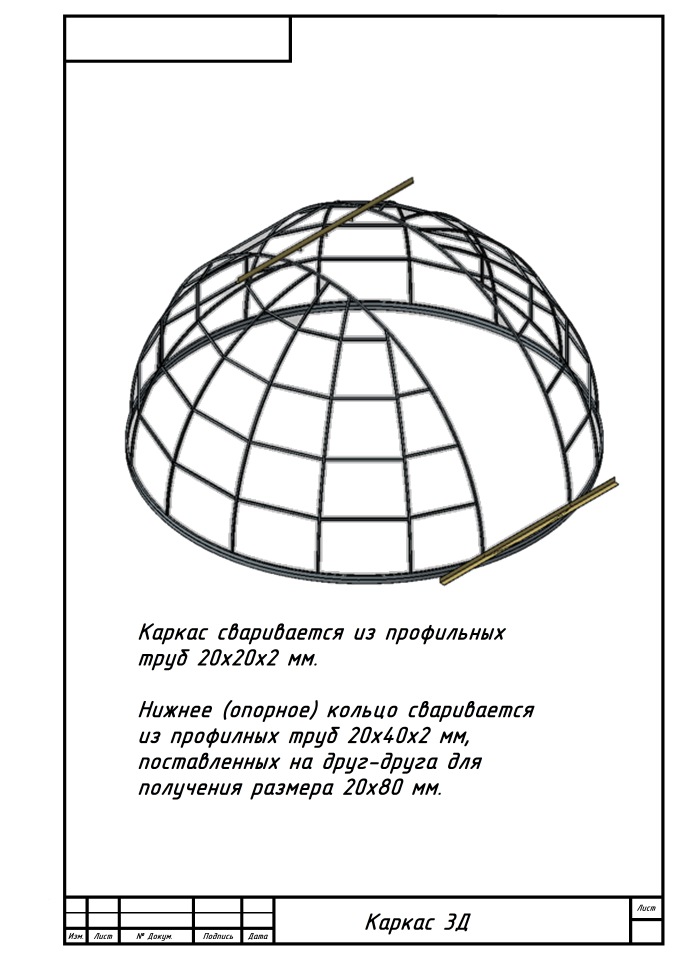

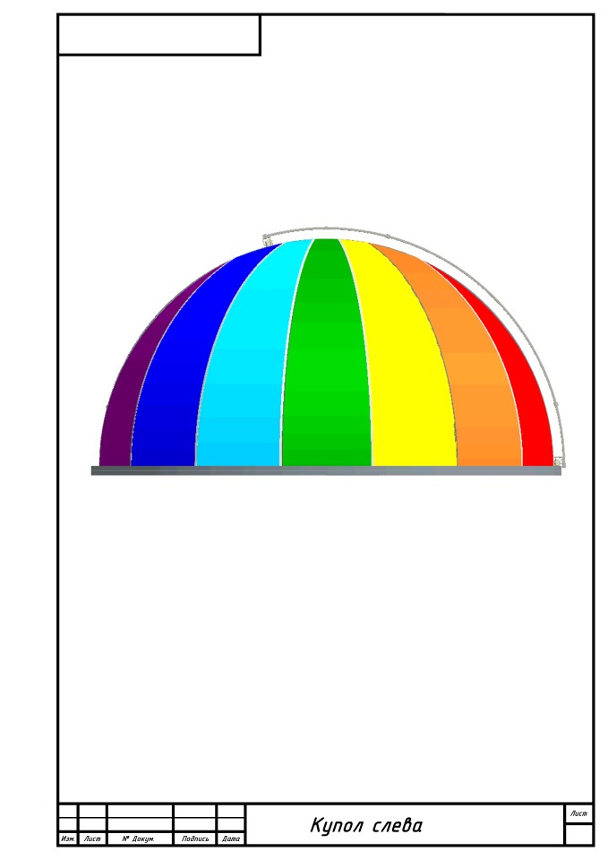

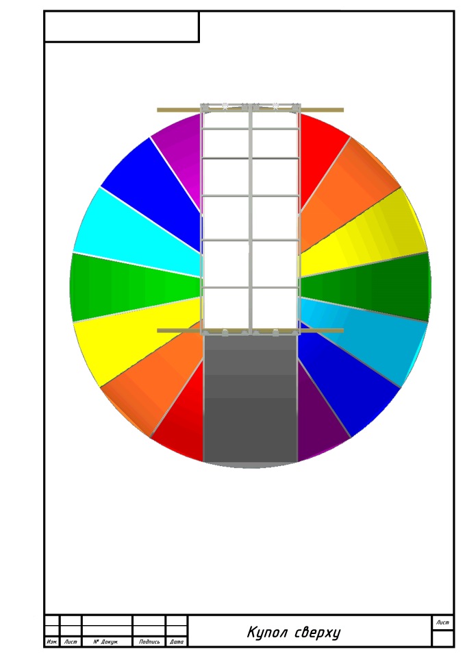

Прошу внимания, совета и помощи "куполостроителей"!
Хочу обсудить-отсмотреть-откритиковать-похвалить и прочее конструкцию механизма открытия-закрытия створок окна купола.
Хотелка проста: минимум затрат и максимум функций.
Материалы: металл и пластик.
Конечно - на этот счёт у меня давно уже есть собственное (правильное :-\) мнение, но очень хочется услышать коллег. ^-^

Купол - полусфера с цилиндрической вставкой по размеру окна.

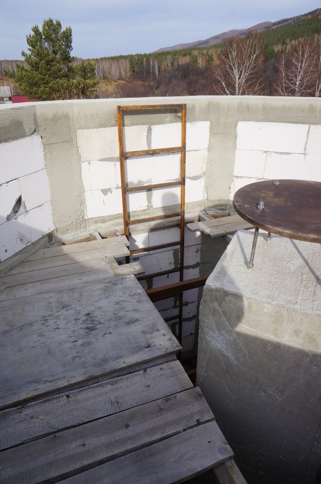

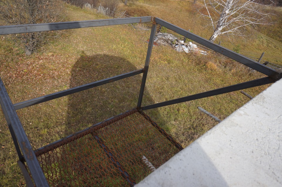

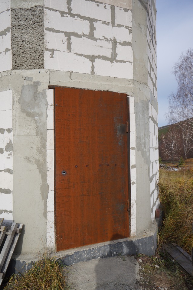

Немного фоток со стройки -
С нижней кареткой в основном ясно.
Вот верхнюю каретку по-подробнее рассмотреть-бы.
Как защищена створка от сдувания ветром?

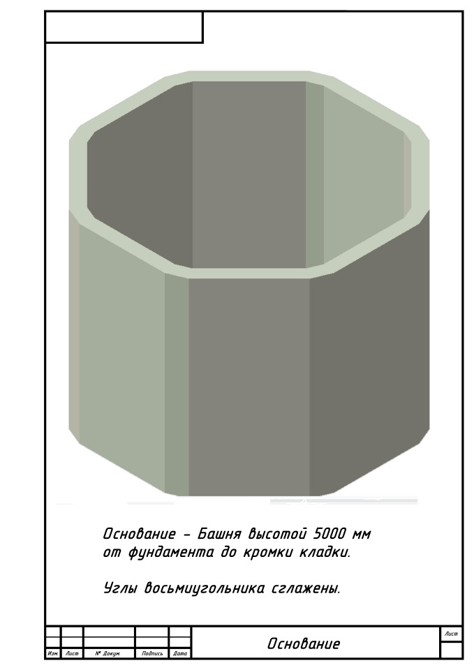

Опора качения - их будет установлено 16 штук на восьмигранной башне.
Купол будет катиться и лежать на них.
Для фиксации от ветра будут штормгаки - четыре штуки.
Будет механизация поворота купола и раскрытия-закрытия створок окна, но это уже потом...
