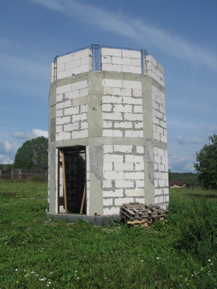

Положил последние три ряда блоков.
Теперь предстоит заарматуривание и связка каркасов столбиков.
Потом будет отлито опорное кольцо купола высотой 25 см и диаметром 4 метра.
Потом залью пол первого этажа.
Потом колонна...
Как много ещё интересного впереди!

Заарматурил столбики и опорное кольцо.
Начал ставить опалубку колонны.
Колонна (600х600), как я уже сообщал, стоит на развязанном фундаменте 1200х1200х2500 на стальной свае 5000х130...

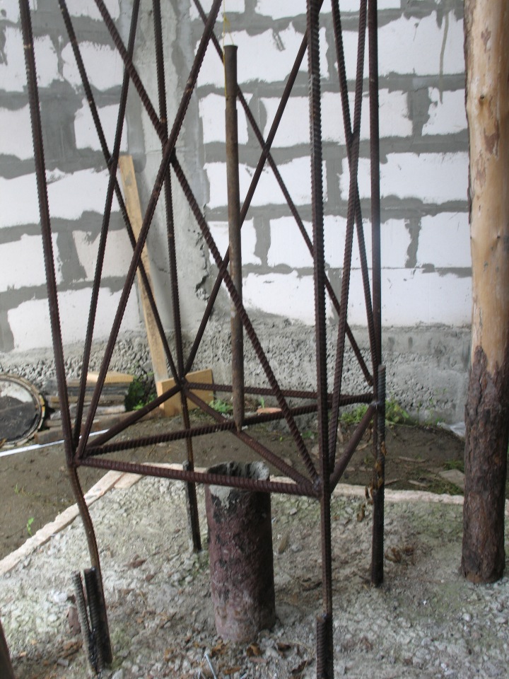

Виды на арматуру колонны снизу-сбоку-сверху...

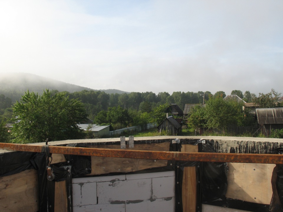

Юг-запад-север с верхнего этажа.

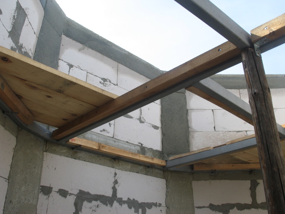

Снял опалубку верхнего этажа.
Доски на полу - времянка.
Настилом пола второго этажа будут сосновые плахи 50 мм толщиной.
На очереди заливка колонны.

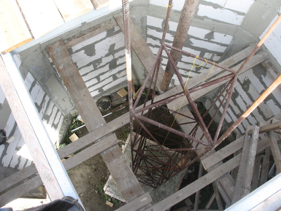

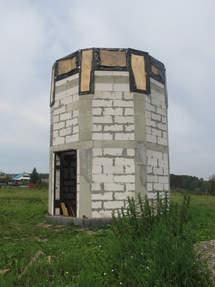

Вот она моя красавица "Башня Магов"!
Сверху добавятся два метра купола.
Общая высота над грунтом будет чуть более 7 метров.
Опалубил арматуру колонны.
Днями залью колонну и начну готовить заливку пола первого этажа...
