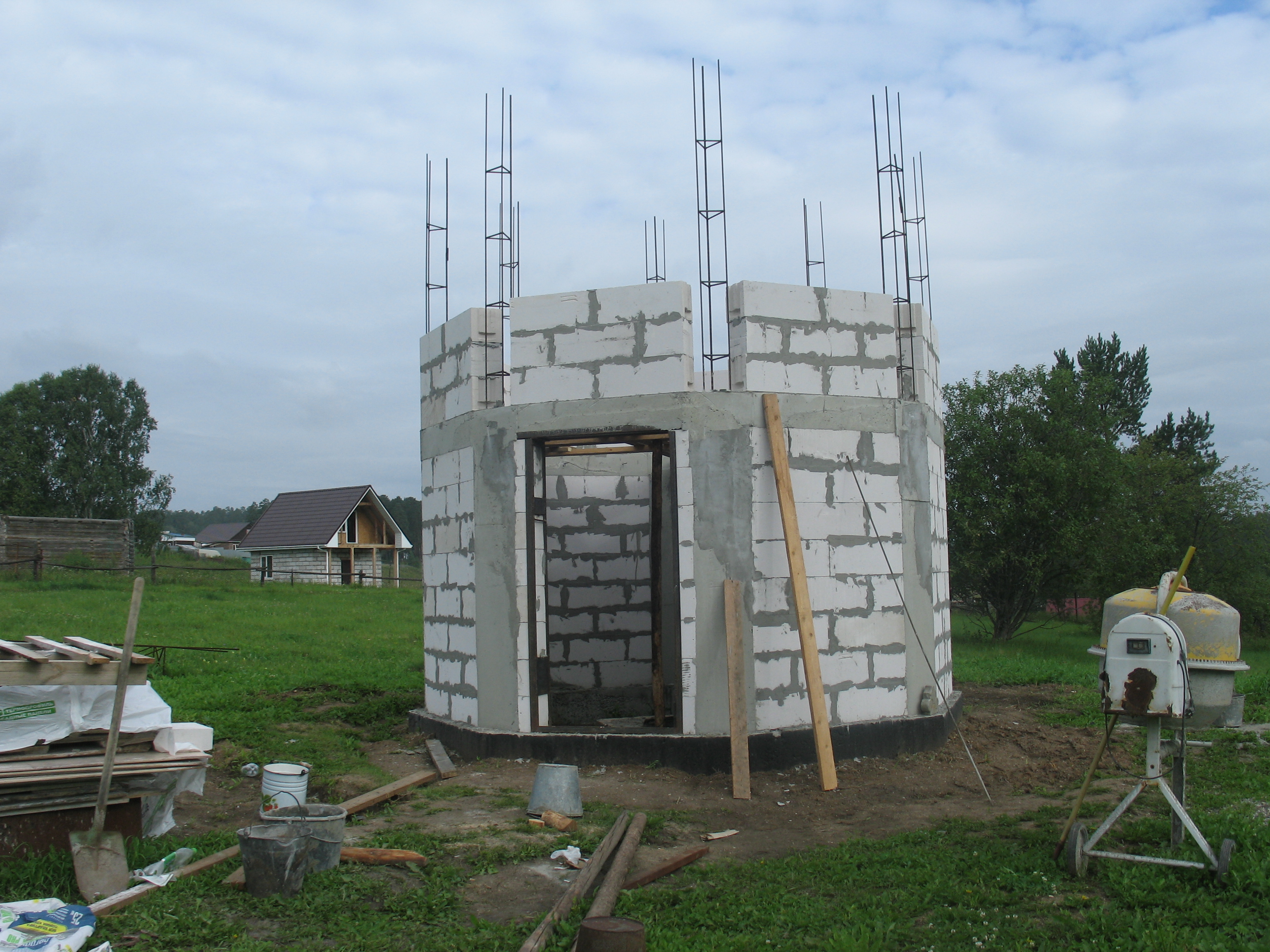

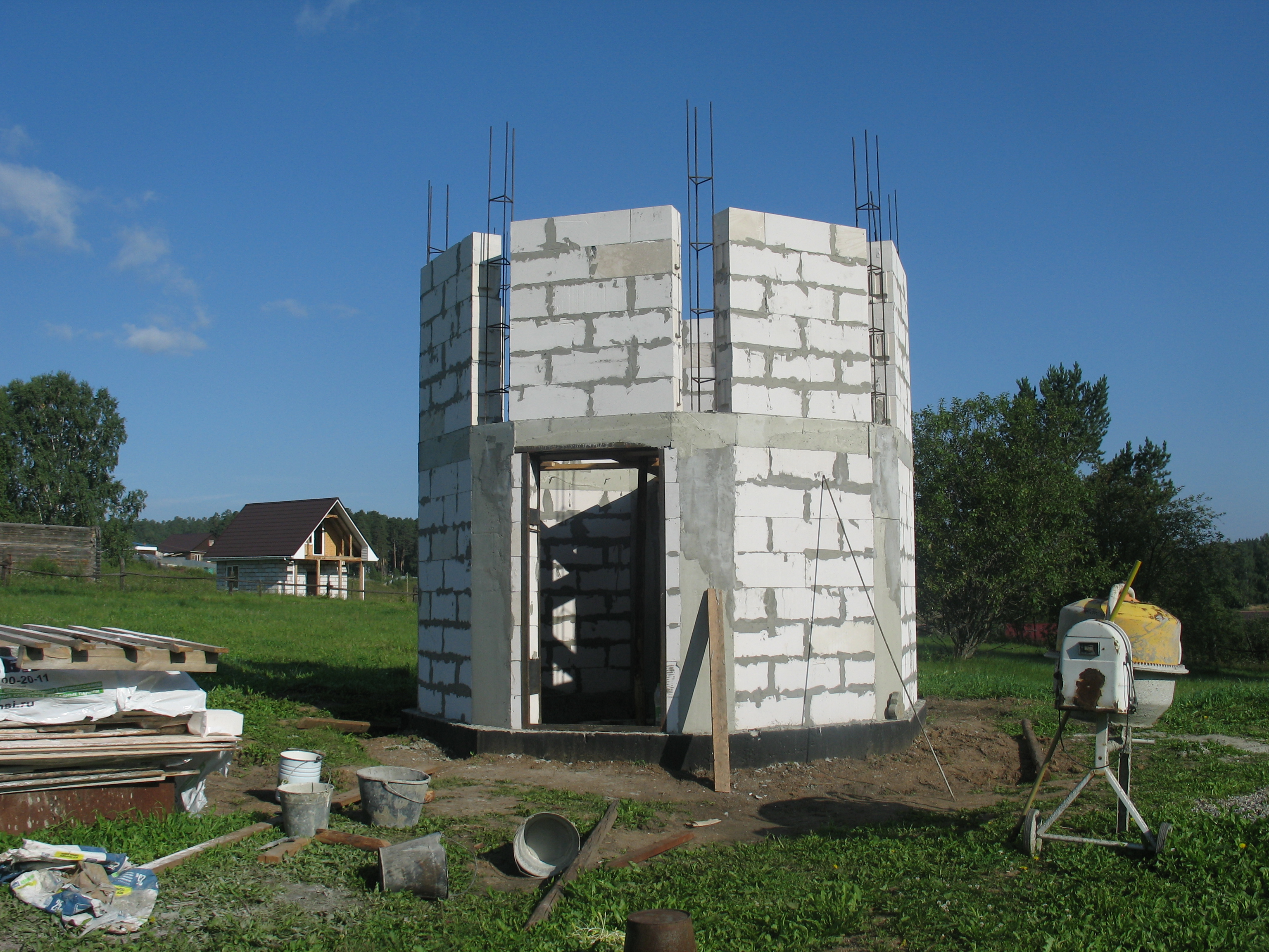

Закончили обвязку дверного проёма и арматуры первого армопояса.
Кто правилъную форму подсказал -гексаграмма
Вход обсерватории, какая сторона света
Открылась бездна звезд полна;
Для общей славы божества
Оффлайн ByPassingАвтор темы
  • Сообщений: 810
  • Благодарностей: 46
    • Сообщения от ByPassing
Форму подсказали  практические примеры и жизненный опыт: многие виденные мною обсерваторные башни имели восьмигранные стены.
Впринципе понятно - два квадрата со сдвигом 45 градусов - сделать проще (и  экономичнее), чем круг.
Вход в обсерваторию с зюйд-оста. Это самая подветренная сторона - меньше всего снега наметает.

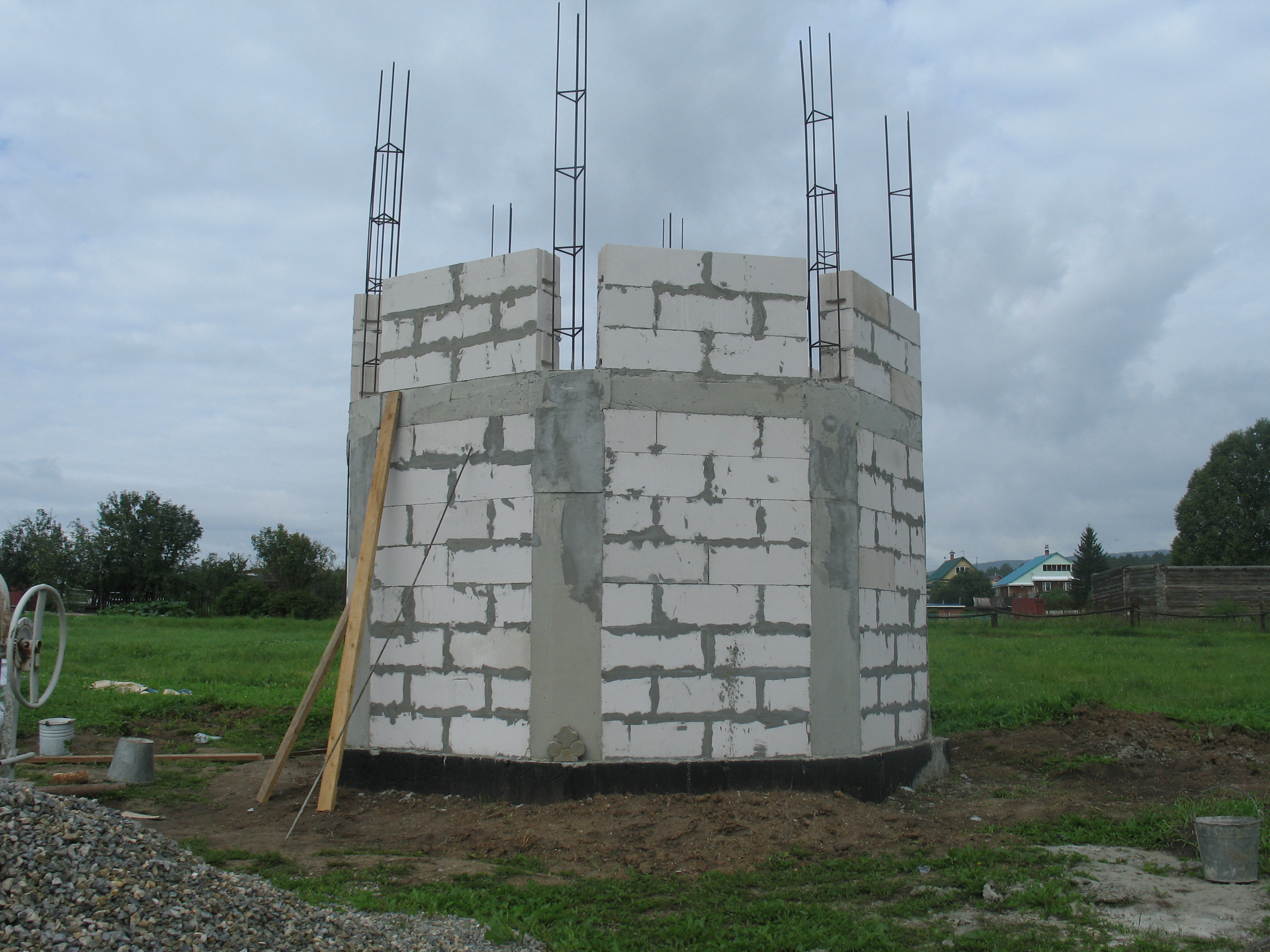

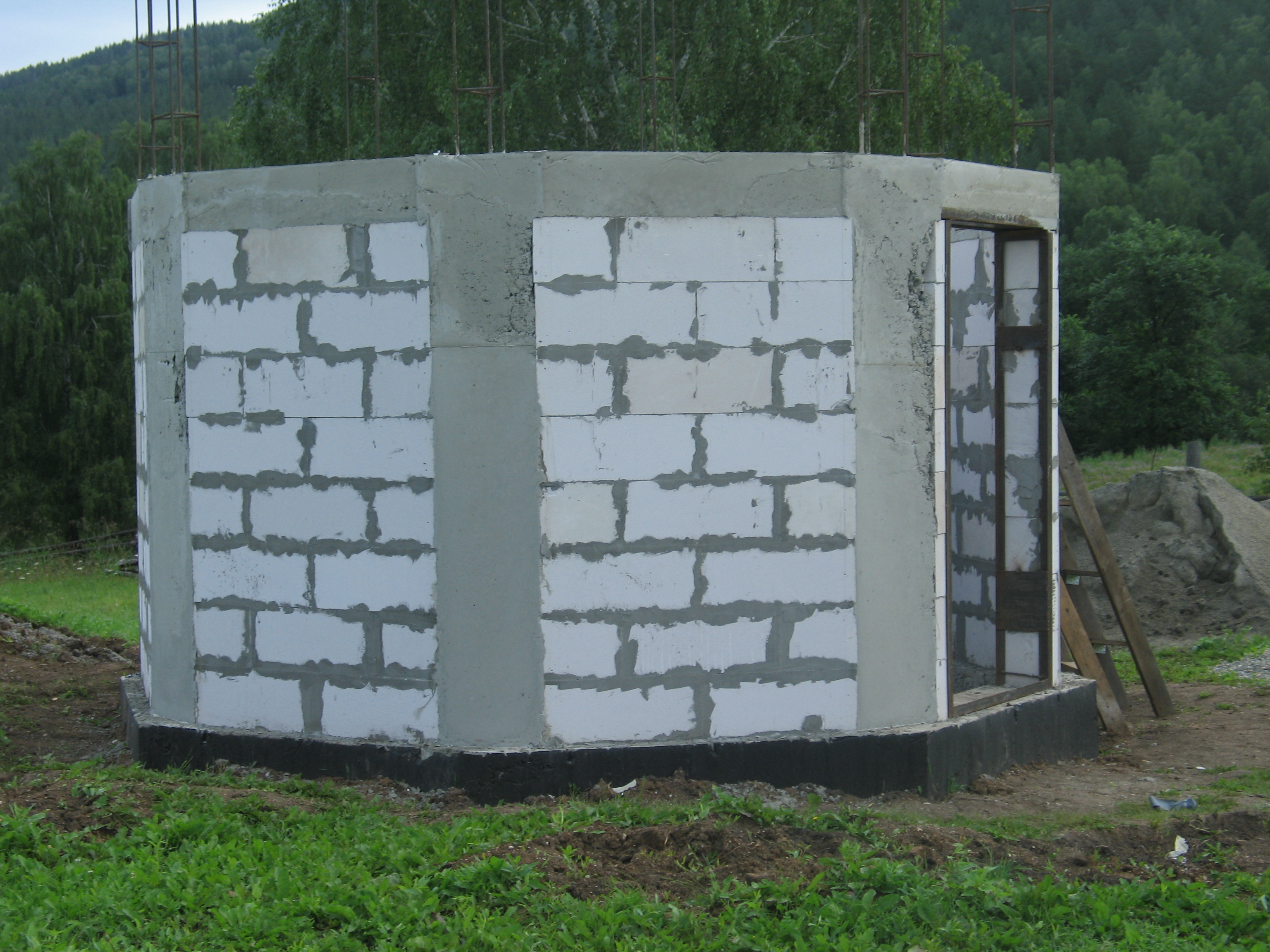

12.08.2018 года, воскресенье.
Вот... Так оно выглядит.
Есть изъяны, но некритичные - подчистим-подмажем.
Завтра займёмся...

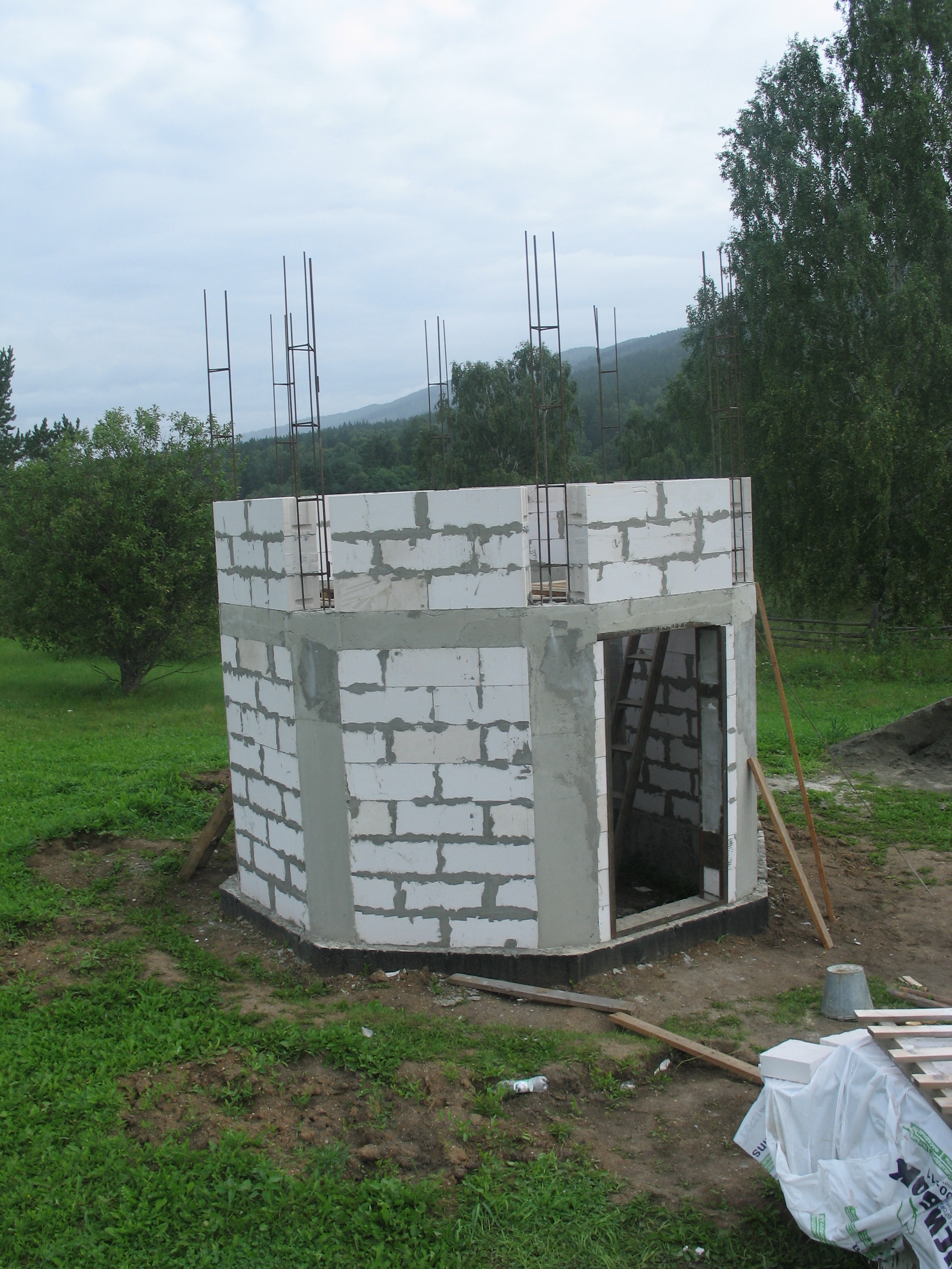

21.08.2018 года, вторник.
Положили ещё три ряда блоков.
Поглядел со стороны - красота!

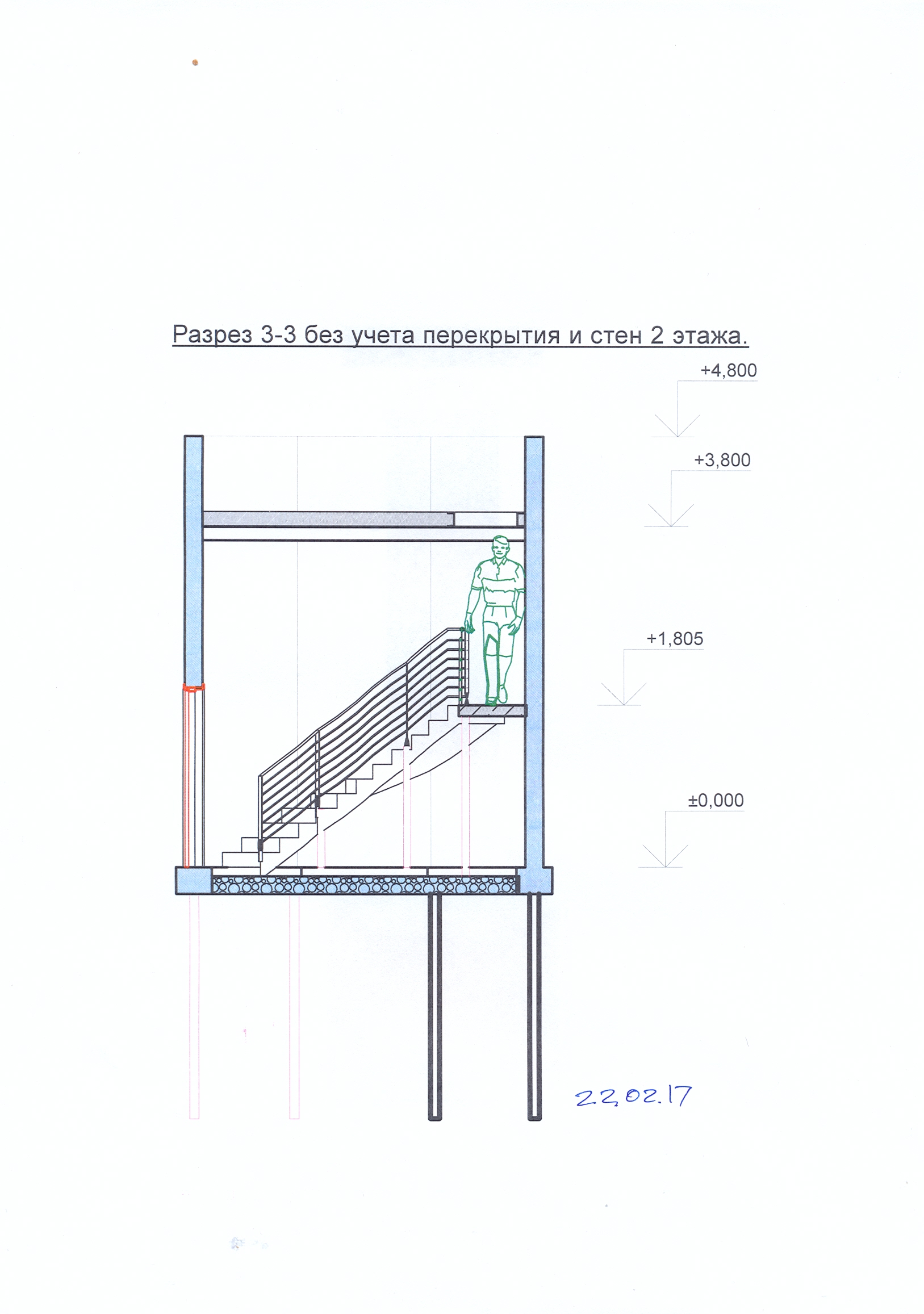

Винтовая лестница где-то на полпути прерывается и далее идет вертикальная лестница с люком. Нельзя ли эту винтовую лестницу довести до самого верха и сделать винтовой же люк с перилами, который будет закрываться 2-мя прямоугольными листами железа? Легче будет входить-выходить, чем лезть по вертикальной лестнице. Ну или лестницу хотя бы под наклоном на один сегмент 8-ми угольной обсерватории? Тоже легче что-то таскать.... мало ли....
В конструкцию добавить козырек (навес) над входной дверью с тусклым источником света.
« Последнее редактирование: 22 Авг 2018 [12:11:29] от Грехов Михаил »
  • Сообщений: 810
Будет нечто такое.
Входных люков будет два.
Один - "пассажирский" - будет расположен у дальней стены от входа.
К нему будет вести трёх-секционная винтовая (35-45 градусов) лестница и площадка на высоте 2,25 метра (приблизительно).
На площадке будет ещё короткая лестница к люку (60-90 градусов).
Второй люк - "грузовой" - будет у входа, над дверью и над ним будет установлена электролебёдка.
Пассажирский люк 1 х 1 метр.
Грузовой люк 1 х 1,5 метра.
