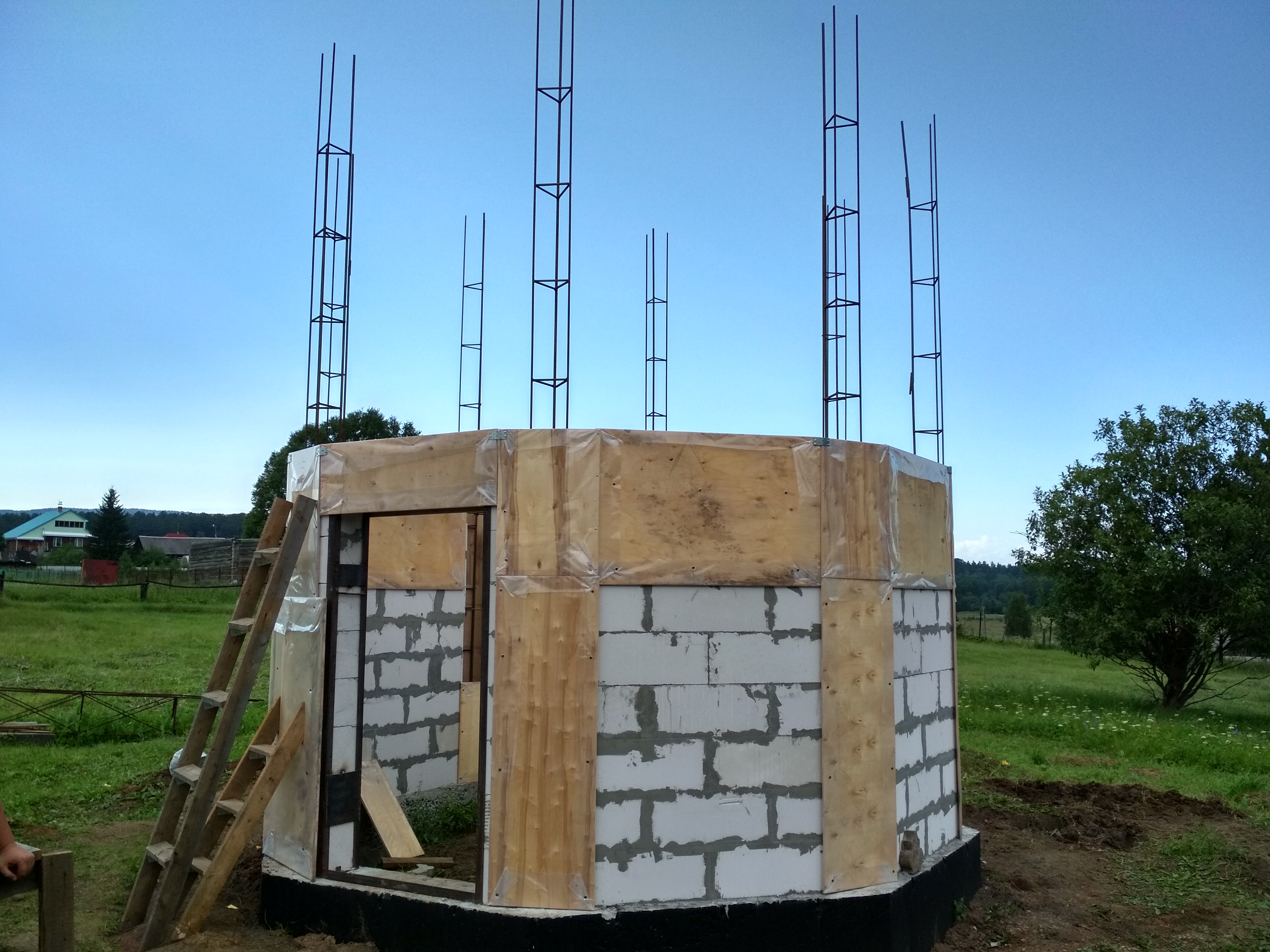

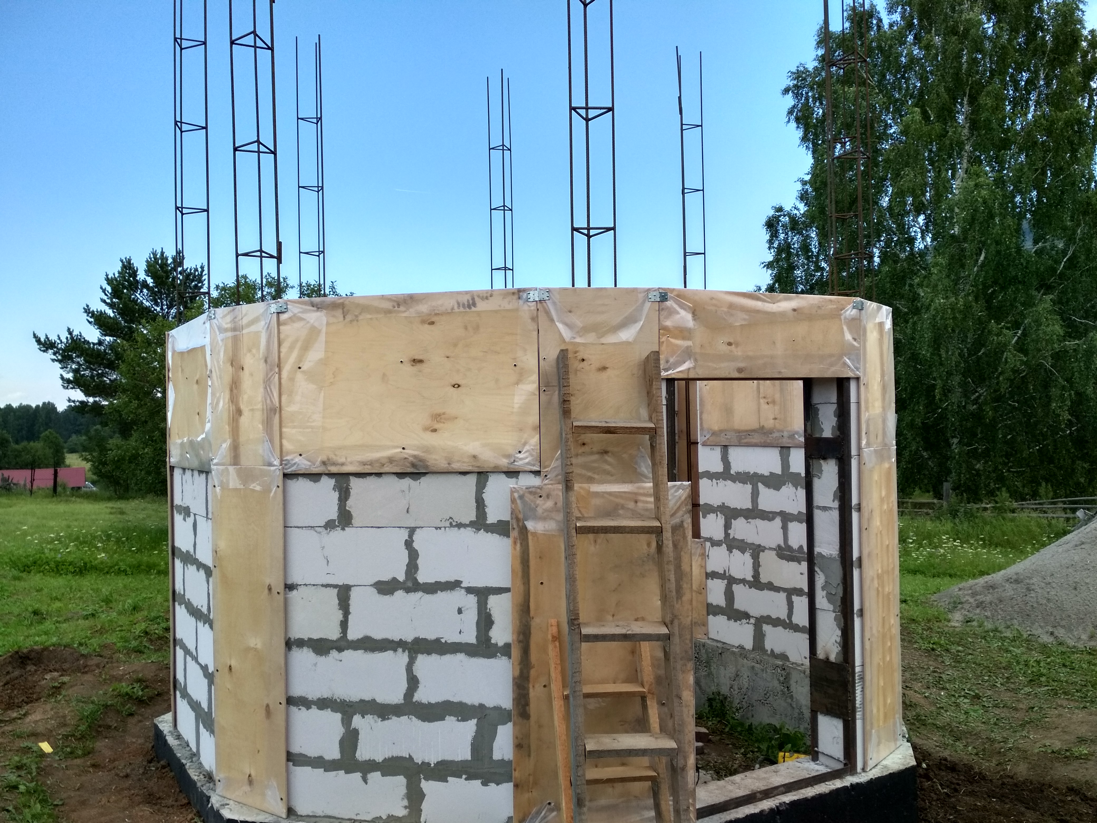

25.07.2018 года.
Поставили арматуру для столбиков и начали вязать арматуру первого армопояса.
Полностью сделать не удаётся  - отсутствует обвязка-коробка двери.
В понедельник подвезут - доделаем, а пока - по мелочам.
Оффлайн ByPassingАвтор темы
  • Сообщений: 810
  • Благодарностей: 46
    • Сообщения от ByPassing
30.07.2018 года. Понедельник.
Привезли металл.
Поставили обвязку-коробку входной двери.
Теперь предстоит поставить опалубку столбиков и  первого армопояса и месить бетон.
  • Сообщений: 810
31.07.2018 года. Вторник.
Закончили обвязку дверного проёма и арматуры первого армопояса.
Завтра принимаем 1 тонну цемента и начинаем устанавливать опалубку столбиков.
03.08.2018 года, пятница.
Установлена опалубка столбиков и армопояса.
В понедельник установим последние внутренние щиты опалубки и во вторник будем месить и заливать бетон.
  • Сообщений: 810
07.08.2018, вторник.
Начали заливку в 9-45.
Замешивали в бетономешалке.
Заливали врукопашную.
Закончили в 14-00.
Завтра и остаток сегодня буду отлёживаться: устали шибко...
Есть уровень "2,25 метра"!
  • Сообщений: 810
До пятницы перекур.
В пятницу снимаем опалубку и ещё выходные будет проветриваться...
В следующий понедельник продолжим возведение стен до уровня 4,25 метра и будем мостить второй армопояс.
« Последнее редактирование: 07 Авг 2018 [14:51:56] от ByPassing »

10.08.2018 года, пятница.
Сняли щиты опалубки.
Заливка удалась: армопояс получился хорошо, но на столбиках есть несколько недоливов.
До понедельника будет проветриваться.
Потом подлатаем недоливы "кнауфом" и начнём ладить леса для следующего уровня.
Фотоаппарата с собой не было, а поэтому фотографии будут позже.
  • Сообщений: 810
   Упустил, какая толщина стены?
Толщина стены 25 сантиметров. По строительным понятиям - "кирпич".
Размер камня: 640х250х250 мм.
« Последнее редактирование: 10 Авг 2018 [11:21:33] от ByPassing »
