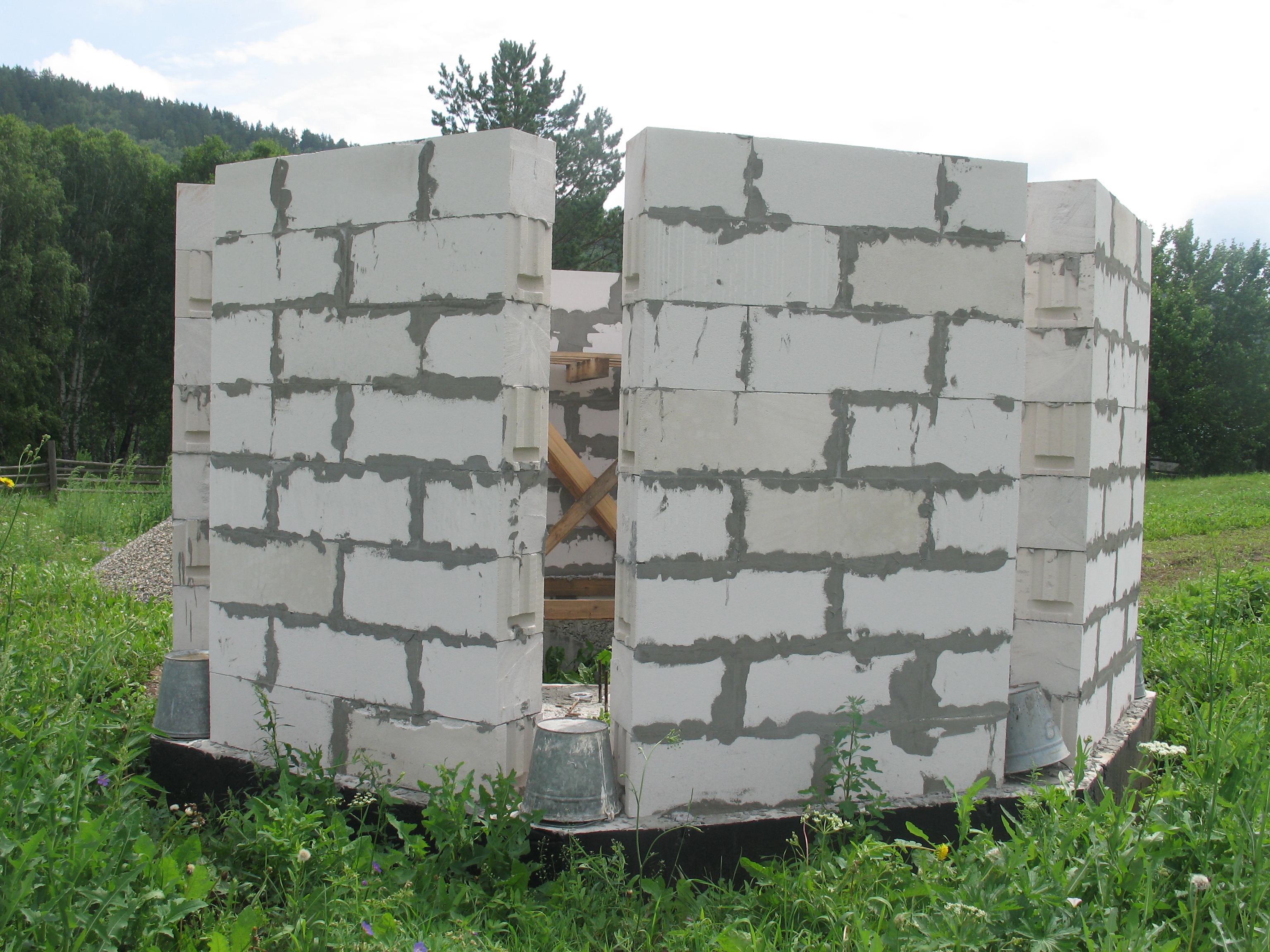

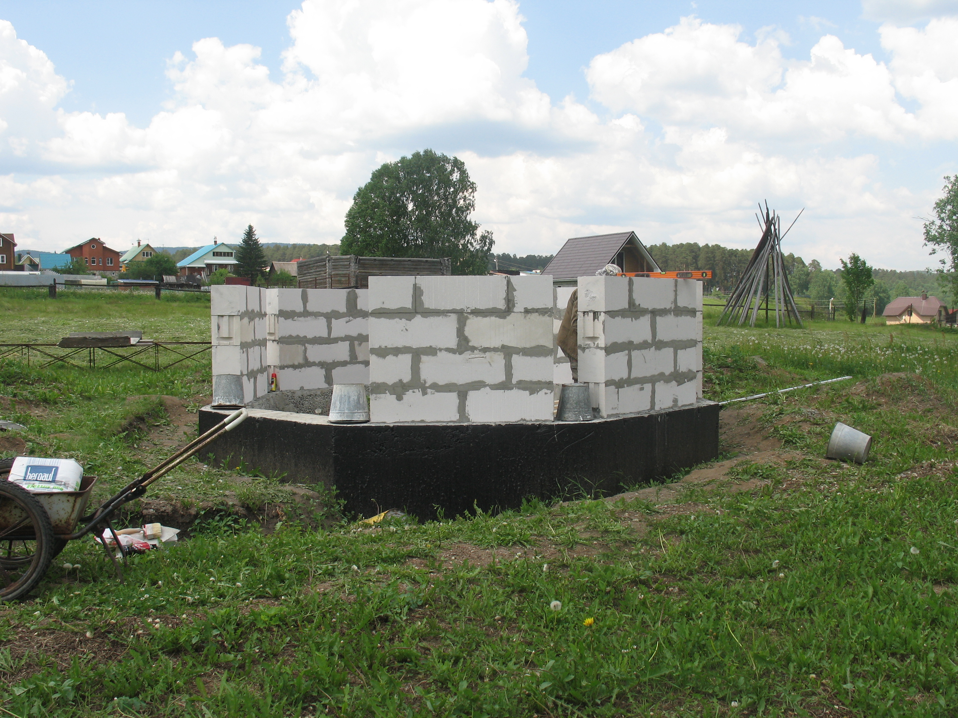

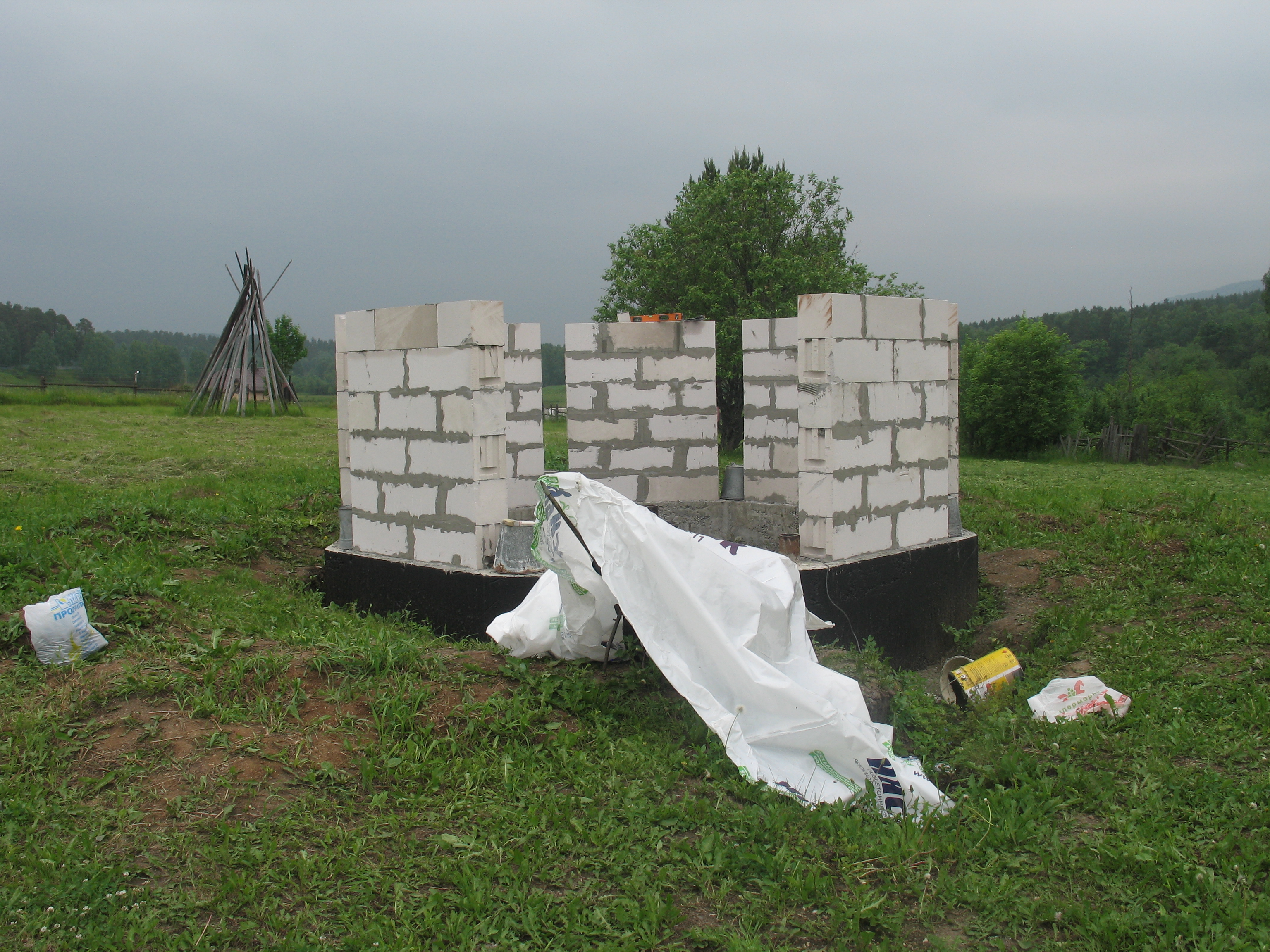

28.06.2018 года.
За сегодня вывели 5 слоёв блока.
Завтра планирую ещё 5 слоёв и буду мостить армопояс 250х250 мм.

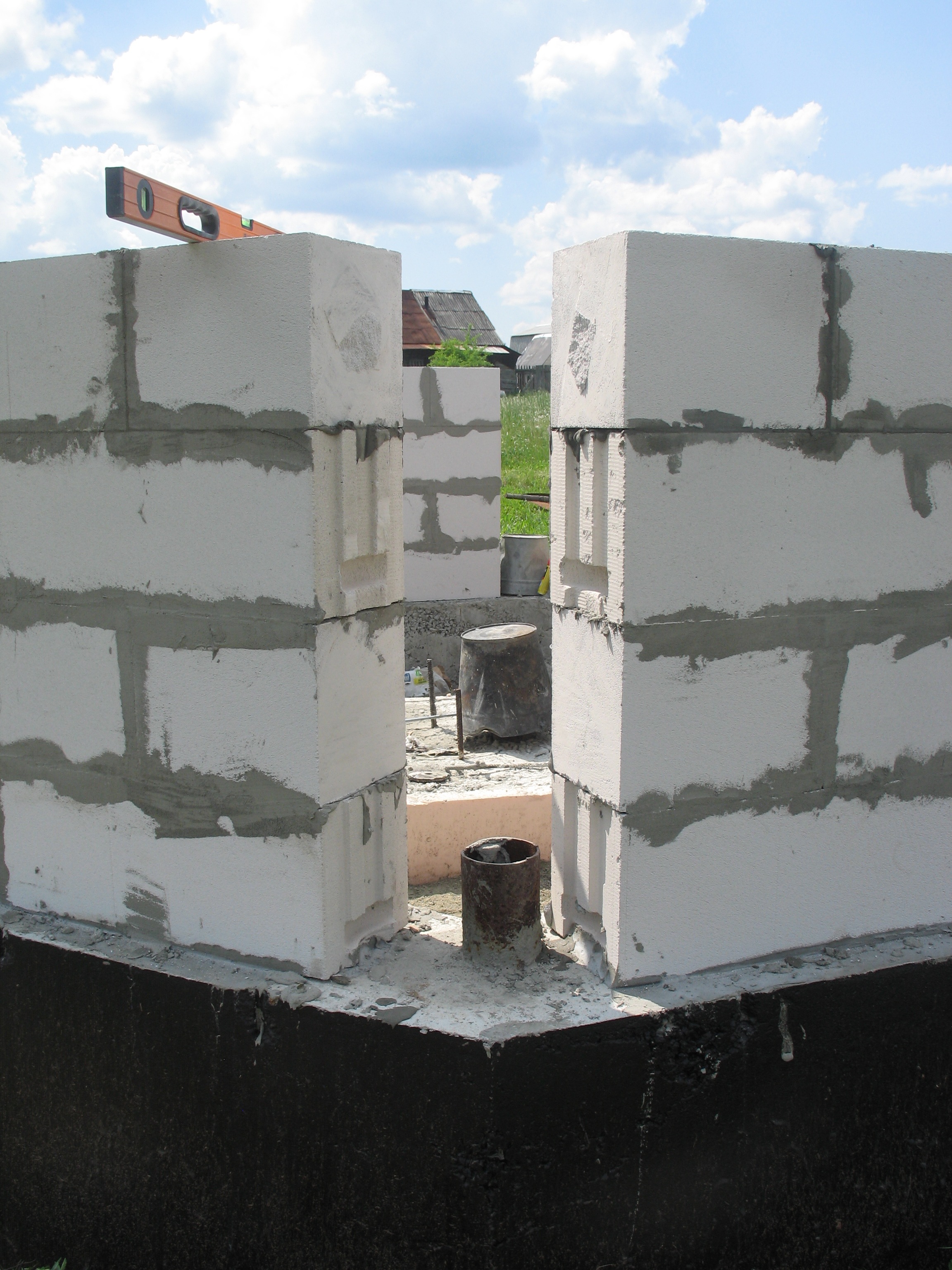

   Проёмы для чего?
Мои рассказы
Доб
Оффлайн ByPassingАвтор темы
  • Сообщений: 810
  • Благодарностей: 46
    • Сообщения от ByPassing
На оголовок трубы наваривается трапециедальный каркас арматуры на полную высоту  стены и проём заливается бетоном.

   Зачем такое усложнение? Грунт водит?
Мои рассказы
Доб
  • Сообщений: 810
Это и усложнение и упрощение одновременно.
Верхний слой грунта (20 - 50 см) ежегодно ползёт и деформируется.
Поэтому я и забил сваи на глубину 5 метров.
А проёмы заливаю потому, что так проще сформировать углы граней "гайки".
Кладкой  сложнее получить рёбра углов 115 градусов.
Ну и ещё - дополнительная прочность для верхнего этажа башни.
Когда выйду на нужную высоту, сделаю фанерную опалубку на шпильках-стяжках, а после заливки бетоном концы шпилек отпилю по граням.

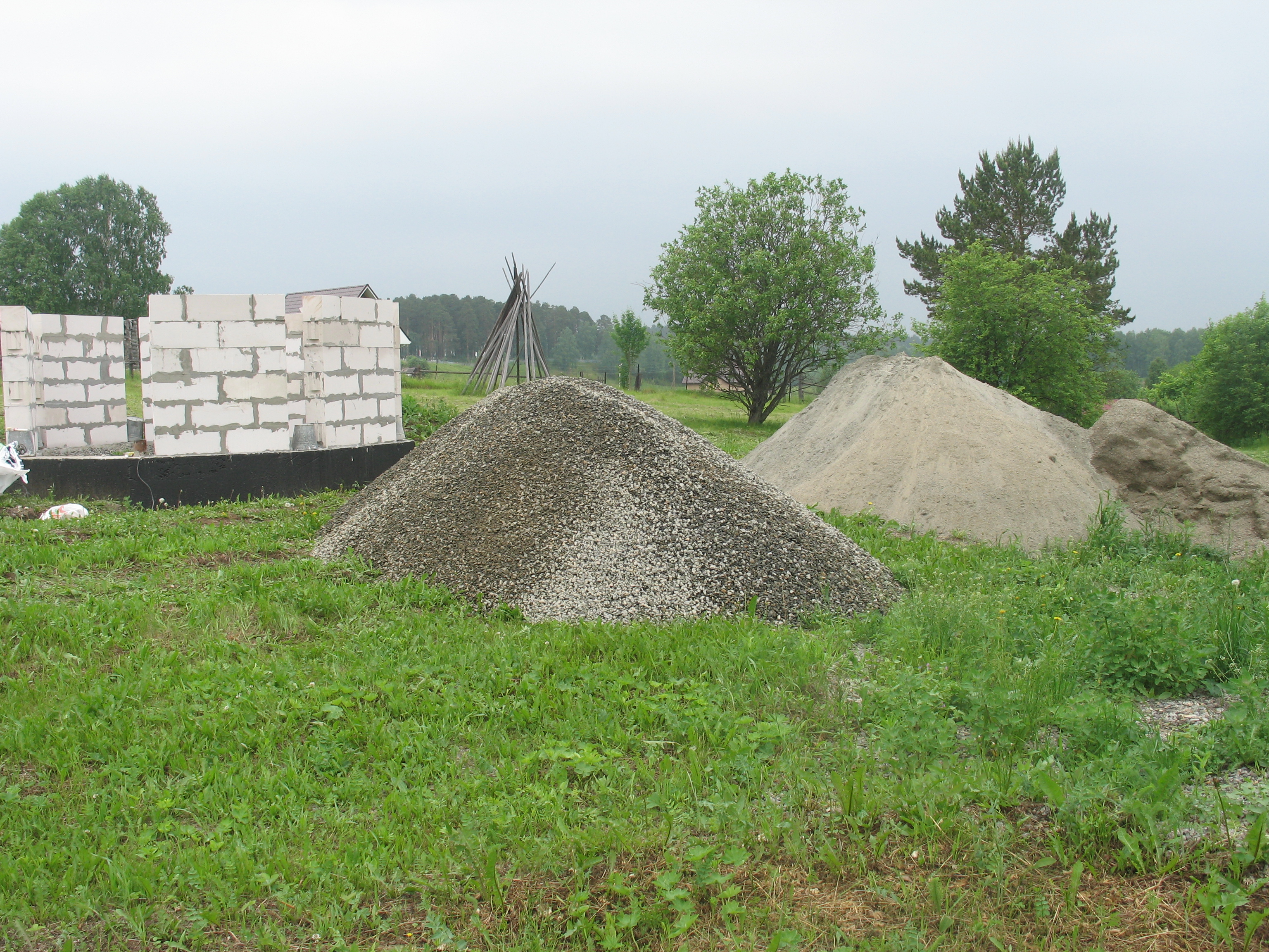

29.06.2018 года.
С утра добили 5-й слой, положили шестой и пригорюнились - росточком-то мы не вышли...
Пошли городить леса...
День удался - привезли ПГС (дресву) и щебень. Теперь полностью готов делать бетон.
