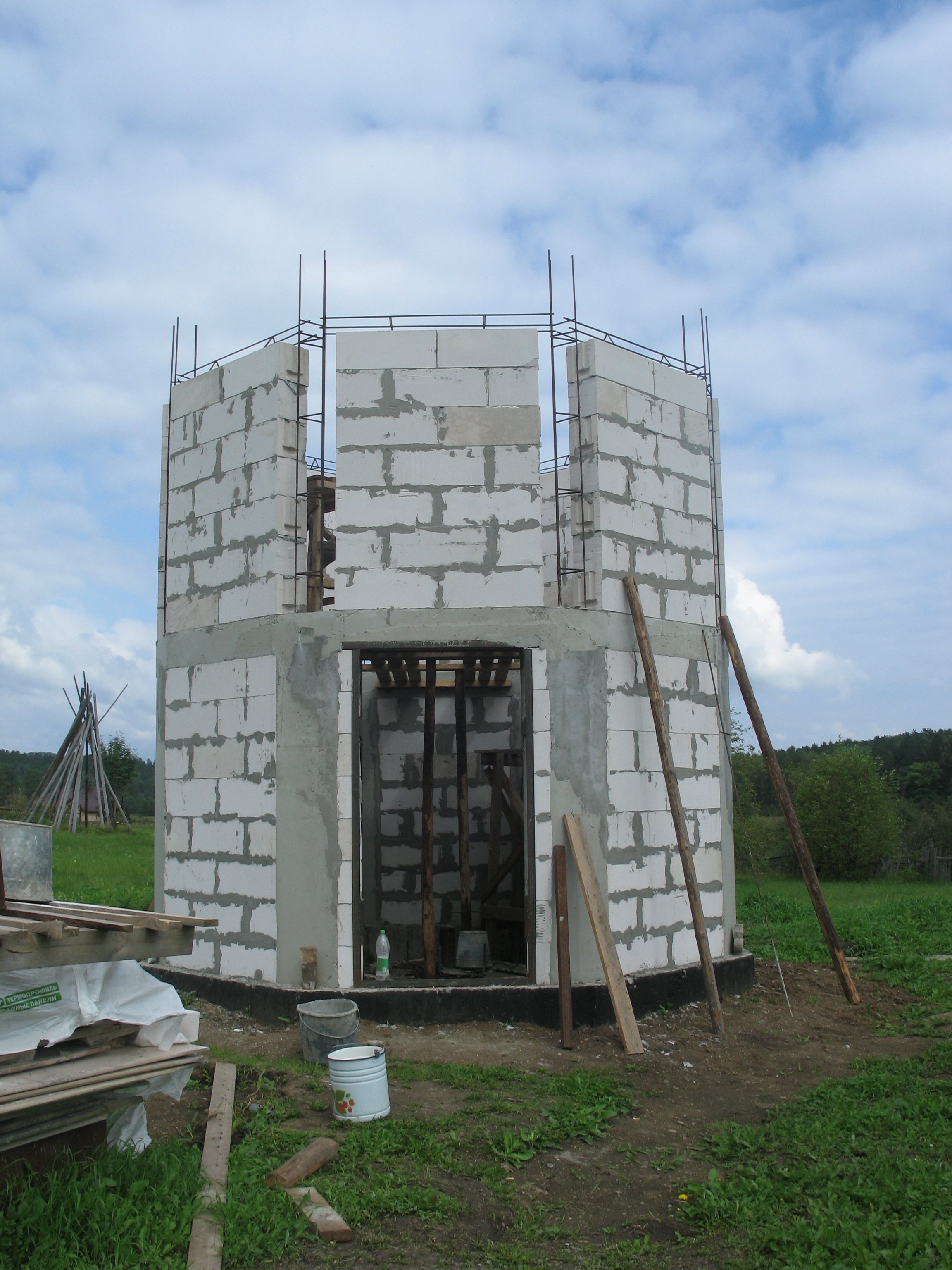

27. 08.2018 года, понедельник.
Положили седьмой ряд блоков на первый армопояс.
Восьмой ряд класть не будем - у нас есть превышение по высоте на 25 см (7,25 вместо 7,00 м).
Обварили арматуру второго армопояса.
Надо мостить опалубку.
Один из моих работников отпросился на две недели и без него работа замедлилась в десять раз.
Ищу подмену.

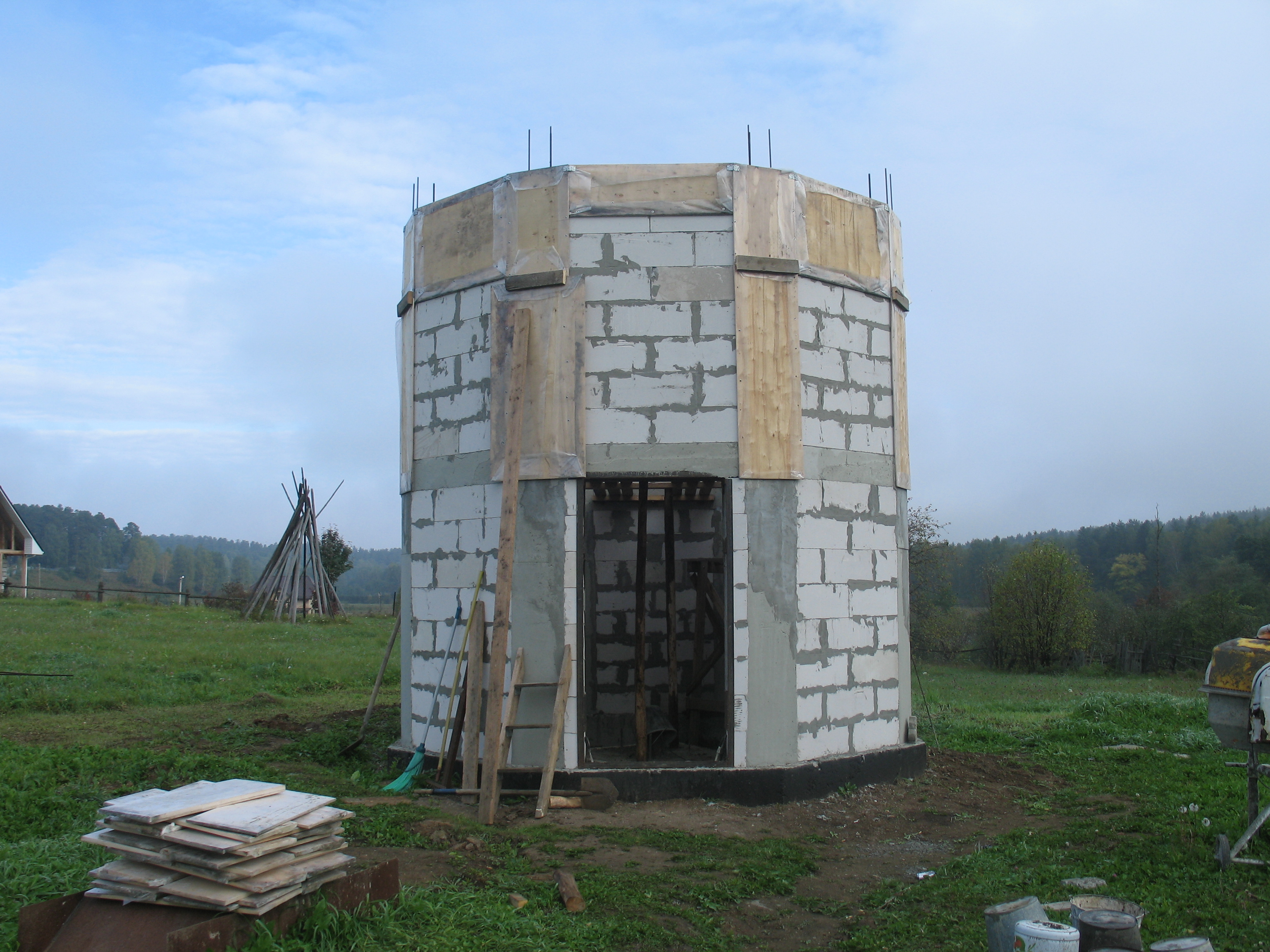

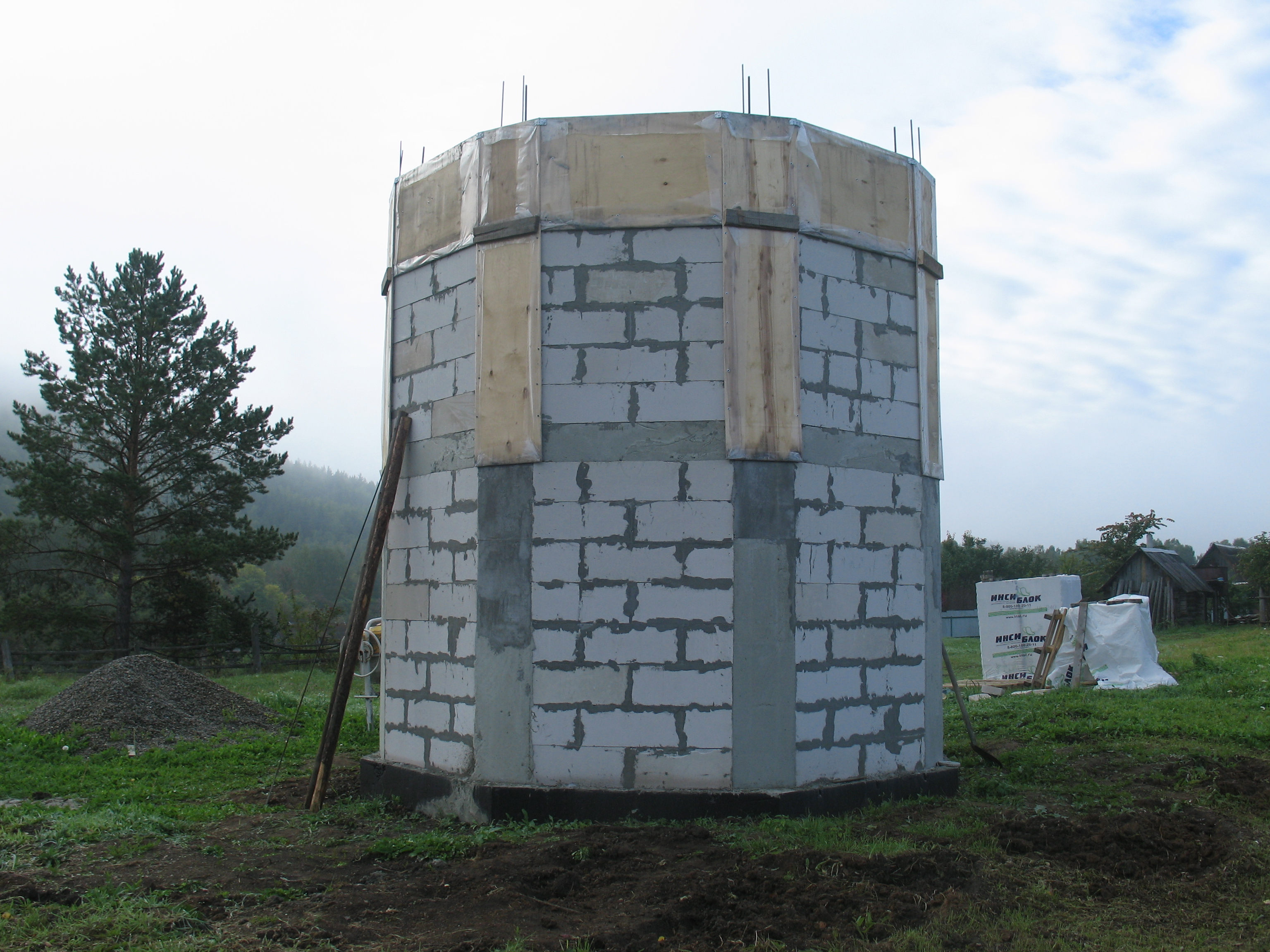

10.09.2018 года, понедельник.
Зашили опалубкой арматуру второго армопояса.
Впереди заливка.
Затем укладка трёх рядов блоков.
И отливка бетонного опорного кольца купола.
Если успеем - погоды пока радуют...
