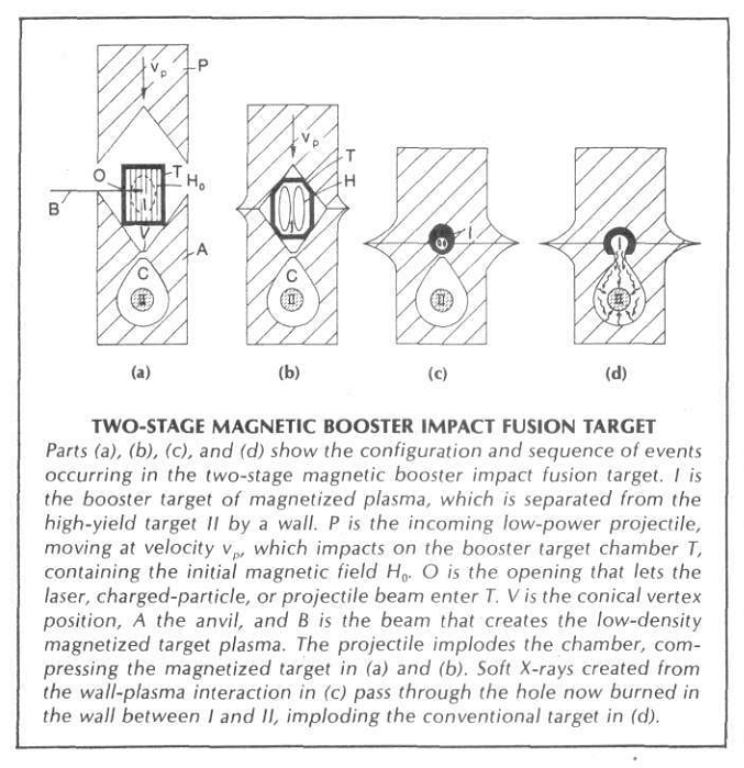

Ну а если добавлять "безюминки", то можно вообще прийти к схеме с кинетическим аккумулятором, где энергия запала запасается в импульсе импактора... Но по такой логике и до термоядерных снарядов недалеко.  :-\  Правда, почти уверен, что идея бесперспективная и жизнь выставила какое-нибудь ограничение, потому что мысль лежит на поверхности, но о реализации ещё не слышал.
  • Сообщений: 19 878
  • Благодарностей: 719
Re: Ядерная энергетика будущего
« Ответ #2570 : 10 Сен 2022 [09:03:10] »
Уже предлагали. Безумный профессор Винтенберг уже такое предложил (он предложил, кажется все безумные идеи в области УТС).
Журнал FUSION 1980, № 12
Журнал FUSION 1981, № 1
Одно "но".  А достаточная мощность? Энергии - более чем. Но вот время...
Это нам на глаз такая "пуля" схлопывается быстро. А на самом деле это длинные-длинные-длинные микросекунды (десятки, сотни!!!)
И это всё сведёт на нет.
Кстати есть еще словосочетание "Герератор Маркса".  Погуглите. Но и там уже  Винтенберг потоптался.
Обратите внимание. Тут (по ссылки) Винтерберг собирался с помощью этой монстры поджечь именно DD мишень (Безумный профессор всегда хотел странного!). Тогда теория указывала что для поджига минимальной DD мишени нужно 100 МДж  (в то время как та же теория говорила, что для минимальной DT мишени достаточно 1 МДж).
Но практика (в опытах "Центурион" и "Галит") возможно, показала (почему и засекречено?) что разницы нет. Что DD, что DT, минимум который обеспечивает поджиг - 100 МДж. Не меньше (меньше поджиг не получался и видимо за 10 лет попробовали самые разные схемы, но... не получилось).
Это если действовать по уму.
Но нормальные герои всегда идут в обход. Поэтому физики надеятся всё же сжчь неестественно махонькую  мишени 1-10 МДж за счет хитрых приёмов. Таки сделать пулю из дерьма. То есть они продолжают учит ишака говорить.

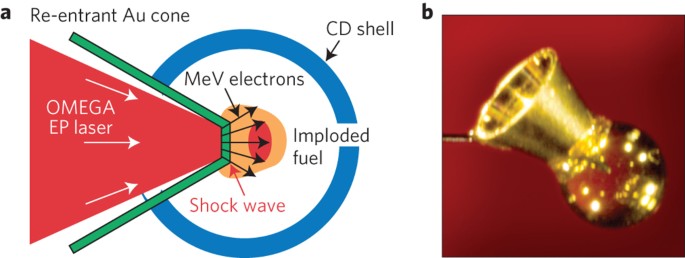

NIF вроде вплотную подошёл к зажиганию мишени. При этом объём энергии который закачан в мишень смехотворный.
  • Сообщений: 19 878
« Ответ #2572 : 10 Сен 2022 [16:29:50] »
Это "слова из передовицы", ни о чём.
Минимально энергия луча (верней драйвера), необходимая для сжатия и поджига МИНИМАЛЬНОЙ мишени с 1972-го года (когда появилась знаменитая статья Наколлса и Кo в "Nature") пересматривалась в сторону увеличения (на порядки!) пару раз.
Суть в чем?
Вы делаете ДВЕ вещи.
1. Вы сжимаете мишень до такого состояния, когда в ней возможна по-сути термоядерная детонация. Условие зависит от произведения плотности (то есть степени сжатия) на радиус мишени. Сжатие возможно до энергии Ферми в 100 000 раз. Но и 1000 считается для DT мишени достаточно.  Теоретически тут МНОГО энергии не надо. Что бы получить условие для DT горения  вам достаточно (теоретически) сотен киловатт килоджоулей. Опять же, в зависимосто от R, то есть размера, то есть МАССЫ сжимаемой DT мишени. Чем та меньше, тем меньше и энергия дравера. Но теория обещала что каплю DT можно сделать ма-а-а-а-а-хонькой! Что и манило!
Далее.
2. Вы должны поджечь ЦЕНТР этой сжатой мишени.  Не всю мишень. На всю вам энергии не хватит. Но достаточно поджечь ма-а-а-а-хонький центр в мах-а-а-а-а-хонькой (сжатой в 1000  раз и без того миллиметровой) мишени. Тут для поджига совсем нужны слёзы (по сравнению со сжатием) но вы должны это сделать ювелирно. Гиперювелирно. И в пространстве (микроны) и времени (пикосекунды, почему и заговорили в итоге о схеме Теллера-Улама и о гиперлазерах-"свечах" с импульсов длительностью в минус 12 степени). Так вот. Если вы таки подожжете центр, то реакция горения из центра на периферию капли (предварительно сжатой в 1000 раз) "пойдет сама" (механизм поджога центра - пока в стороне, это - отдельная песня). Тогда (говорит теория, известная бомбоделам давно но раскрытая несекретным физикам в 1972м) можно в итоге легко получить 1000 кратную разницу между вложенной и выделенной энергией. А нам для энергетики (реактора) уже достаточно и 100 раз.
Круто? Очень круто. Это Наколлсу было ясно еще в 1958 году... что ему разрешили рассекретить в 1972-м.
Но это - теория.
Что практика (историю с  Riple в 1962 - опустим).
Вот то что вы говорите, что в NIF там куда то подошли. Зажигание в центре таки получили. НО энерговыделение там в центре в 6 раз ниже, чем нужно ПОРОГА что бы процесс горения пошел на периферию. Это некоторые хитрые оценки, говорят. Слухи. За что купил за то и продал.
Почему так всё плохо?
Почему практика так сильно не сходится с теорией?
Всё выше сказанное работает (теоретически) если у вас микромишень сжимается без всякого рода нестабильностей. Если у вас вся мишень - слоёная идеальная сфера. Но реальность иная. Самые разные нестабильности превращают если не саму сжатую мишень то ее центр (тот который должен загореться и передать горение наружу) в кляксу. И это ведёт к тому что реально загорания нет, хотя энергии уже (теоретически) более чем достаточно. Нет нужной хитрой концентрации энергии. Нет кумуляции. И нет хитрого эффекта. Хотя энергия вложенная в мишень уже на два порядка больше,  чем нужно теоретически. Гладко было на бумаге, но забыли про овраги.
Есть подозрение что ситуацию (при желательных параметрах мишени то есть размере и массе) не уговорить. Мишень слишком маленькая для этого. Неустойчивости (размеры которых зависят от ускорения при сжатии и АБСОЛЮТНЫХ параметров среды) слишком велики в таких мелких мишенях. Понимаете?
Если вы увеличите мишень в разы (на порядки), то вы тем самым снизите ускорения (и значит неустойчивости) а во-вторых сами неустойчивости станут относительно меньше по сравнению с самой мишенью. То есть бОльшая по размеру (и массе) мишень менее чувствительна к неустойчивостям и в них теория начнет работать более-менее.
Но для сжатия и зажигания такой бОльшей мишени нужна и большая энергия драйвера. Не ~100 кДж (как в начале) и не 1 МДж, даже не 10 МДж. А надо 100 МДж. Большой мишени - большой драйвер!
Вот откуда всплывает цифра 100 МДж. Она возникла из скандала с парой  лосс-аломастских (засекреченных) физиков в 90-х которые ссылаясь на опыты "Центурион" и "Галит" пытались выбить смену курса и построить лазер на свободных электронах на 100 МДж что бы таки поджечь мишень НАДЕЖНО. Но "мэйнстримная" администрация всего этого прожекта (инерционный управляемый синтез) их сожрал. Одного даже нахрен уволили. Деньги же выделили на NIF, который выдает всего то  4 МДж и не джоулем больше!
История малоизвестная и мутная.
Достоверно известно, что в опытах "Галит" и "Центурион" были обнаружены МИНИМАЛЬНЫЕ размеры-масса DT мишений при которых неустойчивости не сильно влияют на теоретическую схему. Каковы параметры этих мишеней? Они могут быть самыми разными (истина всегда сложна и в одну цифру не вписывается). Неизвестно. Но к нам утекло обобщение, что для сжатия такой мишени нужно 100 МДж. Мол, НЕ МЕНЬШЕ (что шокировало и самих физиков-экспериментаторов, но об этом нельзя было трубить тогда так как всё - под грифом секретно). Как я думаю, это граница массы (и энергии) где неустойчивости в ма-а-а-а-а-хонькой мишени ЕЩЕ можно обуздать. Более мелкие мишени - уже нет.
Но в NIF как раз пытаются играться с мишенями куда меньшими, чем требуют результаты "Галит" и "Центуриона".
Опять же. Там масса тонкостей которые можно интерпретировать по-разному и всё мжет быть не столь драматично как я описываю тут.
Но логика (коллизия) именно такая.
Когда то (в самом начале) неустойчивости влияли на теоретический расчет даже в больших бомбах. В СССР в 1956-57 годах шла серия провалов с термоядерными устройствами (сжатием "слоек") на полигоне именно из-за неполного понимания влияния неустойчивостей в крупных зарядах. Недооценки их влияния. Но те устройства (и математика, теория их) тогда были слишком сырыми. Уже в 1962-м и в СССР и в США всё обуздали для случаев бомб (где огромная масса и R) добились почти идеального результата (совпадения теории с практикой) и далее всё шло как по маслу для крупных зарядов (на основе чего и перешли к микромишеням через 10 лет).
Когда в к концу 70х стало ясно, что с микромишенями задница (теория не совпадает с практикой как более крупных бомбах)  и задумали серию
граничных экспериментов на полигоне с ядерным драйвером чтобы определить ПРАКТИЧЕСКУЮ границу. Отбирали энергию взрыва и гора рожала мышь. Опыты (обеими бомбовыми лабораториями США) ставились чуть ли не 10 лет. То есть получили что-то. Поняли, изменили опыт, опять попробовали, опять что-то поняли, опять изменили...  Детали - нам не известны.
Но границу, ВИДИМО, нащупали.
Каков результат?
Показательно что это не опубликовали. Не рассекретили. То есть самих физиков это сильно неприятно удивило (и под предлогом секретности все это как бы и скрыли от общественности). Опыты эпохальные для темы. Но о них до сих пор мало кто знает. Только самые посвященные. А они знают насколько "размытыми" могут быть результаты. Мол, не всё тут так однозначно в Крыму... Да и как отделить своих баранов (хотелки) от общественных? Все сложно...
Но ясно что опыты СИЛЬНО УДИВИЛИ.
Прежде всего тем, что слишком маленькие мишени не хотят зажигаться. Хотя как раз с энергией (ведь брался рентген от ядерного взрыва) более чем ИМ хватало. В отличии от лазеров там проблема была не получить нужную мощность (длительность импульса), а именно отсечь лишнее, получить форму импульса похожую на лазер неограниченной мощности.  Да, ясно что и мишень может быть организована в подобном опыта по-разному. Она может быть полой, сложно-слоёной, а сжатие (режим поступления излучения) ее может быть разным (адиобатическим, квази...). Очень разными и сложным могут быть опыты! Есть масса разных хитрых схем в этой теме (она же открыта, не засекречена).
Что из этого было проверено в подземных ядерных взрывах? Это неизвестно. Насколько детально проверили все возможности? Это по-прежнему предмет дискуссий (затуманенный секретностью). Ясно только что сам отец идеи, Наколлс, результаты "Галит" и "Центуриона" не сильно обескуражили и он продолжает "верить" в зажигание 1-10 МДж дравйером микроскопической мишени (в его книге воспоминаний от 2008 года никаких особых драм по поводу Галит и Центурион нет, он говорит только что это позволило уточнить программную модель и перейти к новым более продвинутым идеям как гора будет рожать мышь).
Но другие физики, более скептичные, по горячим тогда еще следам попытались было вякнуть, что пустые хлопоты, давайте лучше сделаем бандурину (лазер) на 100 МДж и сразу получим результат (да, они были лазерщики и хотели сделать эту штуку! Это был их конёк). Именно они как раз и подняли бучу по поводу результатов "Галит" и "Центурион". Опираясь на него хотели выбить бабки на свою супер-пупер игрушку. Скандал дошёл до Сената США. И там то и всплыла эта "мутная" цифра-предел в 100 МДж (дорогущий сверхлазер планировался именно на эту мощность и обосновывалась она "утечкой" из засекреченных опытов). Так цифра попала в газеты. Мелькнула там ВСЕГО ОДИН РАЗ.
Улавливаете интригу?
Нарратив ясен?
А то что пишут в красочных околонаучных журнальчиках ДО СИХ ПОР РАДОСТНЫЕ ДЕБИЛЫ... Давно уже передовицы "партийной" пропаганды. "Не читайте красных газет", голубчик!
« Последнее редактирование: 10 Сен 2022 [17:26:01] от alex_semenov »

« Ответ #2573 : 10 Сен 2022 [18:23:15] »
Энерговыделение может очень быстро расти при увеличении давления. А полученое давление всего в два раза меньше необходимого. Даже если решать проблему дальше грубой силой не каких 100 МДж не понадобиться. Раза в два поднимут мощность от сегодняшних 1.8 МДж.

« Ответ #2576 : 11 Сен 2022 [09:51:47] »
Я не поянл этой фразы совсем.
Давление (вернее СТЕПЕНЬ СЖАТИЯ) мишени, насколько я понмиаю, "теоретически" вполне себе достигнуто (то есть мощности излучения ДОСТАТОЧНО что бы получить нужную степень сжатия). Тут проблем нет. Бесполезно жать больше. Бессмысленно.  Проблема - сжать всё это так, чтобы не получалось КЛЯКСЫ (см приведенный выше рисунок). Температурная клякса (слева) и клякса сжатия/плотности (справа). ВИДИТЕ? Какие там они разные!!!
И никаким грубым увеличением мощности лазера вы этого исправить не можете. До попы дверца обещанный вами рост мощности с 1.8 до 4.
Не в этом дело! Совсем не в этом!
Вы явно не поняли всех моих выше сделаных потуг объяснить.

Да, они там играются с двойным поджигом (темой так называемой "горячей точки")
То есть сжать одним лазером, а поджечь - другим.
По-сути это возврат к первоначальной "бомбовой" схеме Улама-Теллера, где все делалось ГРУБОЙ СИЛОЙ (не до жиру). Сжимала одна бомба, а поджигала другая - "свеча" (во многих современных термоядерных зарядах от этого ушли так как устройства стали более утонченные).
Но о чем это говоит?
Это говорит что УГОВОРИТЬ неустойчивости не получается и решили взять грубой силой (тупо внести порядок извне, коль САМО-организовать в мишени от одного лазера не получается, хотя в бомбах это делают очень виртуозно и разнообразно даже. Есть режим зажигания Теллора (самый тупой) есть Уиллера, а есть режим "горячей точки", то есть Наколлса. Кстати. Тут терминология - вся наизнанку. И это не зря. Это специально сделано что бы отделить терминологию бомбовую от терминологии УТС).
