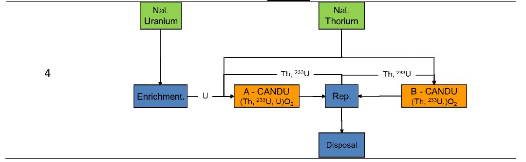

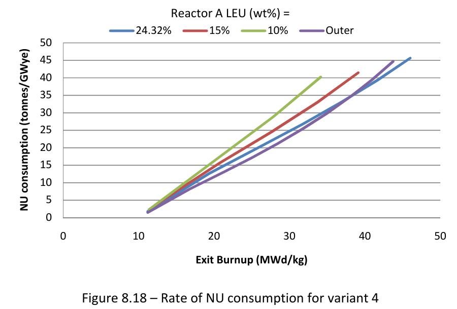

Для того, чтобы работа на уране из морской воды имела хоть какой-то экономический смысл расход природного урана, при таких оценках затрат на его извлечение, должны составлять не более 15 - 30 тонн /ГВт год. Для любого теплового реактора, работающего на обогащённом уране, это совершенно невозможно. Для быстрого реактора, работающего в замкнутом цикле в режиме самоеда расход будет около 1 тонн/ГВт год, и очевидно, он с большим запасом может указанному критерию удовлетворяет.
С гипотетическим ториевым циклом на тяжеловодных реакторах (с компенсацией недостаточного КВ за счёт природного урана-235) - ситуация промежуточная. Для топливного цикла по схеме:
Зависимость расхода природного урана от глубины выгорания ториевого топлива будет иметь следующий вид (линии для разного уровня обогащения природного урана в реакторе А):
Видно, что при использование достаточно обогащённого природного урана при наработке U-233 и выгорание торий-уранового топлива на уровне 30 МВт сут/кг расход природного урана будет на уровне около 25 тонн/ГВт год, что с использованием урана из морской воды в целом совместимо. Правда такой топливный цикл будет на много дороже топливного цикла того же БН, на сколько это будет оправданно экономически - большой вопрос.
