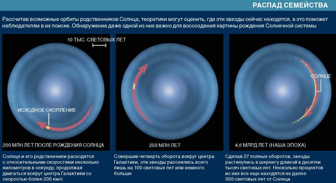

На этой картинке показано как рассчитать путь, который делается по спирали за один оборот. Земля за 20 лет сделала 20 оборотов, соответственно, у меня получилось, что она проделала спиральный путь длиной 1687,78 АЕ. Если считать что за 20 лет радиус прочёсываемого Землёй пространства увеличивался от 0 (грубо) до 0,2 АЕ, то получается, что Земля прочесала объём примерно 70,7 АЕ3. Т.е. в пределах 4 АЕ от Солнца должно быть по крайней ещё 2 таких объекта. А в пределах 5 АЕ от Солнца - ещё 7 (!). При самом пессимистичном распределении размеров (степень -2) ближайший километровый должен быть в пределах 10 АЕ от Солнца (!)
Тогда получается, что среднее расстояние между такими объектами составляет 3,23 АЕ (!)
Кстати, эта оценка мало отличается от попытки рассчёта "в лоб" (конус высотой 20 лет с радиусом основания 1 АЕ):
Кометы с гиперболическими орбитами
Что говорит об относительной правомерности этой оценки.
Теперь важнейший вопрос - функция распределения размеров.

vsf, спасибо за регулярную подборку свеженького. А что даст уточнение входящей траектории с привязкой к звёздному небу? Что вы ожидаете там увидеть? Уже вроде было показано, что комета прилетела к нам не от одной из ближайших звёзд.
Насколько я понял пока исключены звезды в радиусе примерно 5 парсек. Шансы найти источник среди более далеких звезд остаются, раз даже на Хаббле время дали для уточнения траектории.
Нашли же в 2014 году первый кандидат в родственники Солнца по начальному звездному скоплению
https://en.wikipedia.org/wiki/HD_162826
Тем более что далеко не все ещё близкие звезды даже в радиусе 25 парсек открыты (тут на повестке дня публикация новых данных GAIA).
