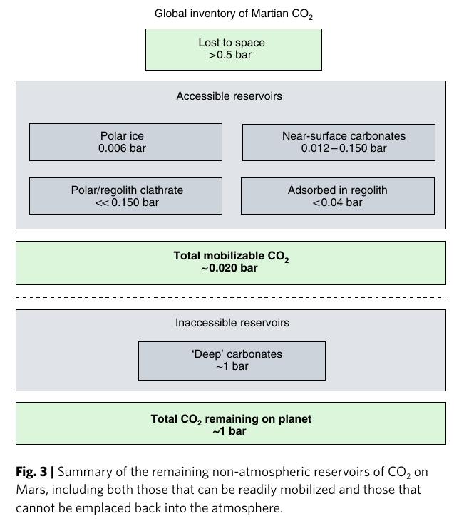

Остается вопрос сколько все-таки углекислого газа на Марсе. Авторы этой новой статьи признаются что у них нет оценок - вполне возможно что его все-таки наберется 0.3 бара.
В работе 2018 года (на которую ссылка была выше) даются такие оценки ресурсов:
Достаточно легко из этого всего можно высвободить только углекислый газ полярных шапок и, частично, сорбированный реголитом. А то что там находится, совершенно очевидно ничего принципиально на Марсе не изменит.
Газ находящийся в газовых клатратах путём нагревания атмосферы Марса в целом (хоть парниковыми газами, хоть любым иным способом) высвободить почти невозмоможно. Они достаточно стабильны и для их разрушения нужно прогреть толщу грунта до температуры выше ~280 К (гидраты углекислого газа разрушается при температуре выше температуры плавления чистого льда), что малореально. Углекислый газ заключенный в карбонатных породах - тем более, чтобы его извлечь их придётся прокалить при температуре выше 800 градусов, сам он оттуда не выйдет.
В результате никаких простых способов терраформирования Марса нет, т.е. ни суперпарниковые газы, ни зеркала на орбите не дадут ничего. Попросту легкоизвлекаемые ресурсы углекислого газа там слишком малы. Нужно или таскать безумное количество комет. Или генерировать кислород и выпускать его в атмосферу, что крайне энергоёмко, а главное страшно медленно (если в год выпускать по 1 млрд. тонн, то необходимый результат будет через... 4 млн. лет :), геологического масштаба изменения требуют геологического же масштаба времени, это главная проблема терраформирования чего-либо :)), по крайней мере по человеческим меркам. Ну или добывать и прокаливать породы, содержащие карбонаты, затраты энергии и сроки в целом будут соизмеримы с вариантом прямого производства кислорода.
В любом случае дешево и быстро не получается. :) Речь идёт о деятельности по объёмам соизмеримой со всей деятельностью земной промышленности и сроках, измеряемых миллионами лет.
