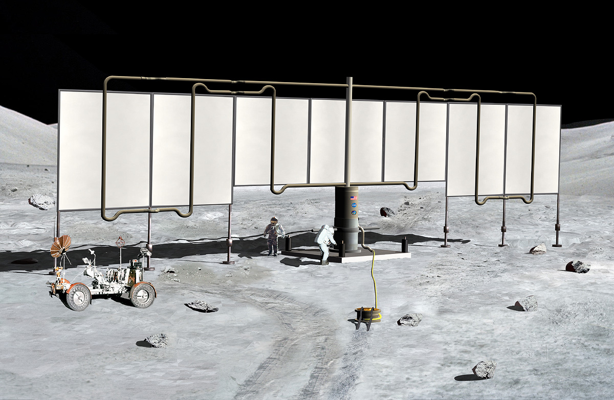

По поводу обезьяны под деревом, то есть почему реактор лучше использовать на той же Церере в обход для добычи химического топлива, а не использовать напрямую сразу на корабле?
Резонов масса. Но главный (на мой взгляд). Самый убойный в следующем.
Любой РЕАЛЬНЫЙ (а не киношный) реактор - часть тепловой машины, в которой он служит лишь нагревателем.
Энергетическая схема тепловой машины: 1 – нагреватель; 2 – холодильник; 3 – рабочее тело, совершающее круговой процесс.
КПД такой машины определяется по формуле Карно.
T1 -  температура нагревателя (обычно ограничивается температурой плавления материалов), Q1 - все выделенное в машине тепло, W1 - тепловая мощность (реактора, например)
T2 - температура холодильника, Q2 - сбрасываемое в холодильник паразитное тепло, W2 - мощность холодильника (в частности радиатора), то есть количество тепла уходящее в холодильник за секунду.
А температура холодильника определяется В КОСМОСЕ (не путать с Землей!) законом Стефана-Больцмана.
Здесь сигма - постоянная Стефана-Больцмана k - коэффициент черноты, мало отличимый от 1 (0.9-0.8), а S (самый важный для нас тут параметр!) - ИЗЛУЧАЮЩАЯ ТЕПЛО ПЛОЩАДЬ поверхности радиатора.
То есть, если мы хотим иметь приемлимую эффективность тепловой машины (по формуле Карно) то нам желательно иметь температуру холодильника пониже, а если мы хотим иметь низкую температуру холодильника то по закону Стефана-Больцмана нам нужны радиаторы гигантских размеров. Вот, например, как выглядит проект лунного реактора "Fission Surface Power":
Сам реактор (компактный, мощный, эффективный) зарыт под грунт (экономия на массе биозащиты) и размером с "цинковое ведро". Но радиаторы - многометровые.
Ясно что желание иметь эффективную тепловую машину (с большими радиаторами) вступает в противоречие с желанием построить легкий и компактный летательный аппарат, когда мы эту тепловую машину располагаем на этом аппарате.
А вот на Церере…
Я уже несколько лет назад (когда "Рассвет" еще был очень далек от Цереры и мы только гадали как выглядит она вблизи) рассчитывал фан-проект  преобразования Цереры в двигатель фотонного звездолета. То есть в лазерный излучатель для парусника в духе Форварда. Тогда мы уже твердо знали, что Церера покрыта льдом. Поэтому я планировал буквально утыкать поверхность планетоида КВС работающими на дейтерии из этого льда. КВС (если кто не знает) это котел вспышечного сгорания. Очень мощный термоядерный реактор на дейтерий-дейтериевых водородных бомбах. Но источник тепла - пол дела. А холодильник, то есть радиаторы для них? И вот я тогда и придумал, что в качестве радиаторов можно было бы использовать собственно саму поверхность планеты. Лед. Просто проложить в приповерхностном слое сеть трубок с теплоносителем и радиатор любой желаемой вам площади готов (а значит реактор может быть очень мощным!). Я планировал использовать ВСЮ поверхность Цереры как радиатор (кажется при -20 С). Тогда получался хороший тепловой КПД (кстати, за линией льда КПД по Карно у тепловых машин может быть просто фантастическим, если холодильник уходит, скажем в -100 С). Как не странно, но поверхности Цереры (всей!) мне не хватило для удовлетворения моих амбиций. Парусник получался слишком легким… А мне хотелось послать к звездам на половине света настоящий, тяжелый парус-крейсер (завоеватель!). Поэтому я (много позже) придумал как превратить карликовую планету в … гравицапу Семенова. :) Но это - уже совсем другая история. И она, кстати, еще не завершена. Там, как и бывает у всякой интересной инженерной идеи встретилось масса инженерных "приключений", которые еще не закончились для этой идеи благополучно.
Возвращаясь к нашему вопросу. Ясно, что ледяные тела (за линией льда) просто в силу наличия у них огромной ледяной поверхности, самой своей природой располагают к постройке мощных тепловых машин (не важно с каким источником энергии). И это мы еще не учитываем такую возможность там как запас негэнтропии (холода) в виде самой массы льда (На той же Церере замерзшей воды больше чем на земле жидкой!). Кончено плавить лед ради слива энергии - ЭКОЛОГИЧЕСКОЕ варварство. Но если, скажем, делать это недолго (что бы расплавленный в глубине лед со временем опять застыл) то можно. И даже нужно, если вы хотите извлечь из этого льда газы, в нем вмерзшие (ту же углекислоту). То есть. Сама природа на Церере (и на ледяных спутниках планет-гигантов) благоволит тепловым машинам в духе Карно (а других мы пока не придумали и вряд ли придумаем), которые недоброжелатели тут называют стимпанком… :)
В случае же реактора на борту корабля в голом вакууме, все очень плохо. Ибо он в гигантском ТЕРМОСЕ. Избавиться от любого тепла ему крайне сложно (только через радиаторы). Поэтому использовать ВЕСЬ потенциал чудовищной мощности ядерной энергии в голом космосе просто нет возможности (исключая взрыволет, разумеется). Здесь природа нам не помогает, а напротив, строит козни.
Поэтому анекдот про негра под пальмой надо в данном случае читать наоборот (по-еврейски хитро). Это на Церере вы пользуетесь дарами природа НА ШАРУ. Там это получается даже круче чем мы устроились (и не ценим!) здесь на Земле.
А вот в голом космосе вы получаете "все то же самое" но изрядно себя … измучивши (прошу прощение) "передовым маркетингом"  и (прости господи!) "эффективным менеджментом"
А вот на Церере…
Уже давно у меня была концепция использовать в качестве охладителя криогенное рабочее тело, которое несколько нагревшись там далее идёт для последующего нагрева в ядерный реактор, срабатывается на тепловой машине, снова нагревается в высокотемпературной зоне реактора до физического предела, а затем перегревается электричеством, вырабатываемым этой машиной. И никаких радиаторов.
Правда, мощность такой тепловой машины ограничена. Но при использовании полузамкнутой петли в контуре рабочего тела его расход на тепловой машине увеличивался без возрастания расхода в сопле, что позволяло повысить удельную мощность тепловой машины по выбрасываемому потоку рабочего тела. Вот такой цирк ;)
Так что "Церера" была у меня там своя собственная, аппаратная.

2 закон подобной машине не мешает?
Мешает. Поднять мощность тепловой машины выше некоторого предела, ограниченного расходом рабочего тела.
