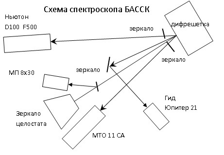

Практикам нужно собрать бесщелевой бесколлиматорный спектрометр высокого разрешения с дифрешеткой в апертуре - которого никто кроме меня не делал - и посмотреть спектры звезд.

Для построения "белых" изображений на кадрах  я УЖЕ использую зеркала - то есть по сути реализую Ваше предложение с бипризмой - рядом со спектром от дифрешетки.
И получаю разницу в угловых положениях этих "белых" изображений и спектров, зависящую от скорости и направления тангенциального движения прибора.

Теоретически можно сравнить направление ветвей спектра и с "белым" нулевым порядком от самой решетки - при нормально падающем свете его направление будет тоже по нормали ( в системе, где решаем задачу - где решетка движется).
Но в теории такое сравнение легко списать на аберрацию (если быть НЕпоследовательным и совершить ошибку при переходе  в систему прибора, повернув нулевой порядок, но забыв повернуть еще раз ветви спектра).
На практике такое сравнение осуществить труднее - понадобится еще третий телескоп, для наблюдения нулевого порядка.
Впрочем,  в моем комплексе такое сравнение тоже уже есть - на гидирующий телескоп (объектив Юпитер 21 с ЛБх2) у меня  попадает именно нулевой порядок от дифрешетки. Но такое сравнение присутствующим наверняка покажется еще менее информативным и достоверным, чем сравнение спектра от дифрешетки с изображением от зеркала на одном кадре, а Глеб вообще указывает такое гидирование как возможный источник ошибки .

Уберите из схемы, например, Ньютон. Сфотографируйте спектр  через МТО, затем переставьте МТО на  место Ньютона и сфотографируйте на тот же кадр спектр из другого порядка.
 Это будет совершенно эквивалентно получению информации по вашим двум каналам, за исключением всех ошибок связанных с не идентичностью каналов и обработки инфы с двух кадров, полученных в разных условиях и разными фотоаппаратами. Это сделать не сложно. Тогда и поговорим о методике, если вы и в этом случае обнаружите свой "эффект".  ;D
Да! И не работайте через окно. Через окно изображение может двоиться или даже троиться (зависит от вашего стеклопакета)  :-X. К тому же вы сами писали, что никаких преломляющих, не должно быть до решетки.  ;D
