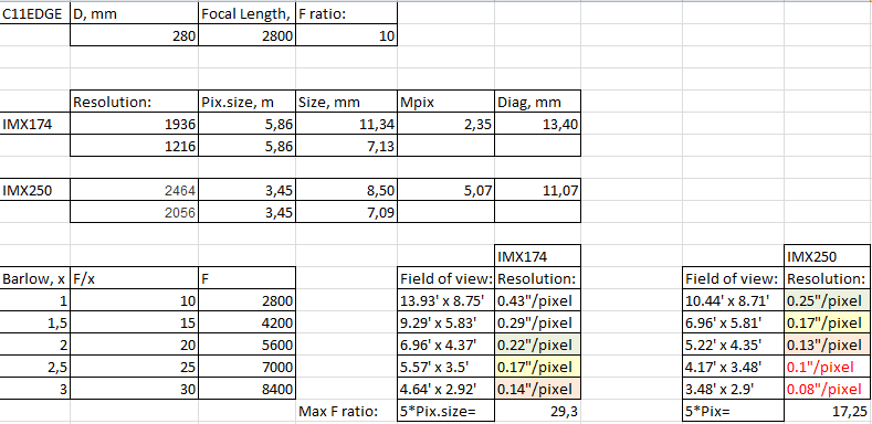

В связи и измельчением пикселей стала актуальной тема поиска хорошей ЛБ 1,5х (1,6х)
Как минимум апохроматической, как максимум - телецентрический экстендер.
Кто может что-то посоветовать по теме отпишитесь плс.
Небольшая предыстория вопроса в картинке ниже, если интересно:
Сравнение существующей IMX174 (пиксель 5,86) и ожидаемой IMX250 (пиксель 3,45):
Исключительно опытным путём (по Луне) выяснено следующее:
В сетапе С11 + IMX174, при обычном хорошем сиинге ~6-7 баллов картинка выглядит идеально при разрешении 0,22"/pix. (2х ЛБ) (отмечено зелёным)
Если сиинг идеальный (8-9) то картинка остаётся попиксельно резкой при 0,17"/pix (ЛБ 2,5х ) (отмечено жёлтым)
При ЛБ 3х (0,14"/pix) уже начинается некий оверсэмплинг (ЛБ 3х) - возможно, я просто ещё не застал такой сиинг) (красный)
Видно, что при переходе на камеру 3,45 весь диапазон барлух (2-2,5-3) переходит в диапазон (прямой фокус-1,5-2)
FoV и разрешение рассчитаны на сайте http://www.12dstring.me.uk/fov.htm

По опыту - когда труба работает на пределе разрешения - качество ЛБ влияет очень сильно!
Визуально я спокойно видел на ШК различие в качестве между тремя 2х ЛБ: НПЗ - Celestron Ultima - Meade 5000 TeleXtender.
В порядке возрастания, естественно)
Проапдейтил табличку - с модульной барлоу 1.25x, 1.4x, 1.5x, 1.7x и мелким пикселем имеем гораздо более широкий диапазон выбора:
Это кажется что между 1,5х и 2х разница небольшая - а по факту на С11 между ними почти 1,5 метра диапазона фокуса.
И кстати ещё один плюс чипа IMX250 - он гораздо более "квадратный" чем "16:10" IMX174.
« Последнее редактирование: 25 Янв 2016 [13:35:26] от GraY25 »
