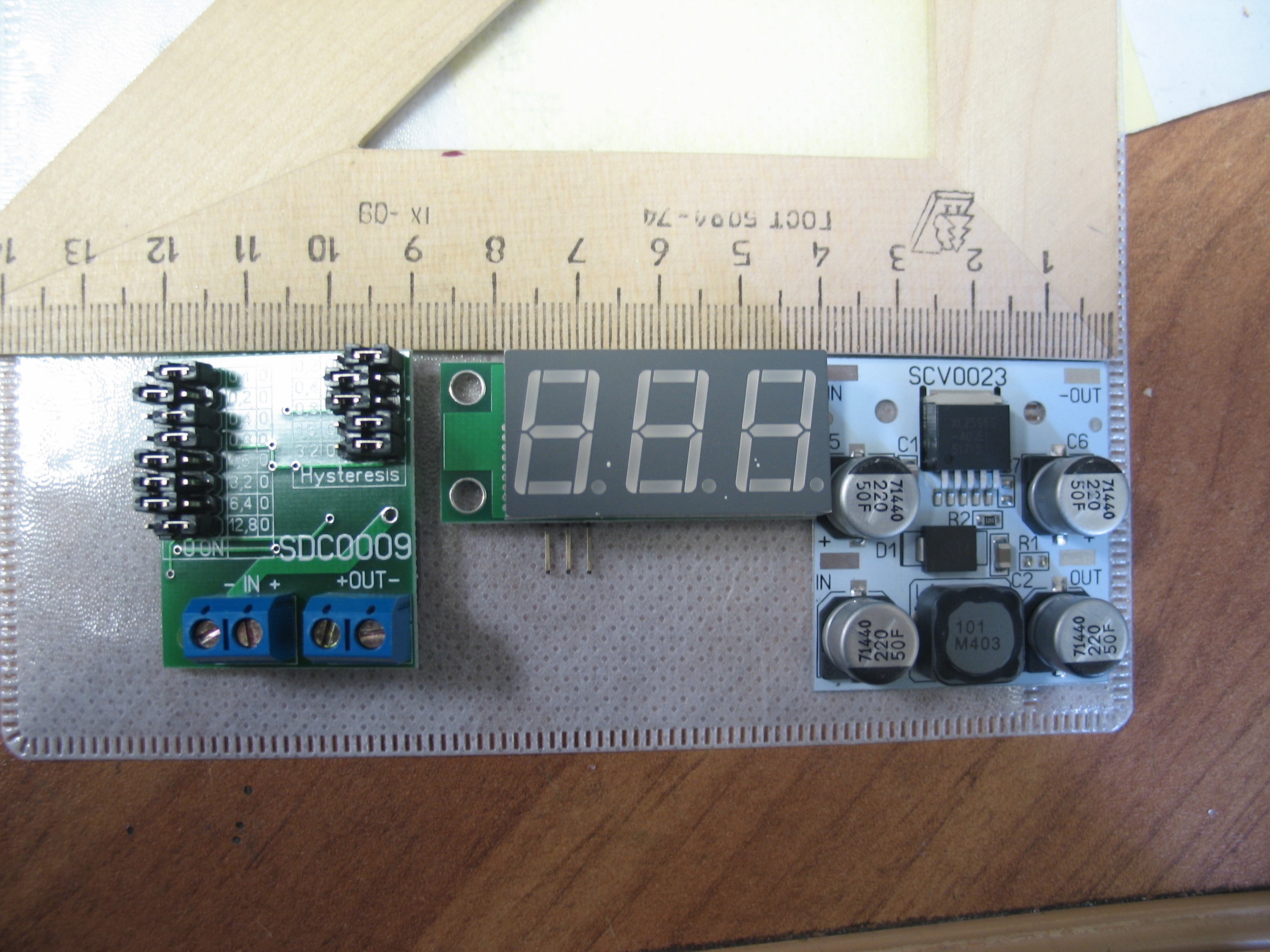

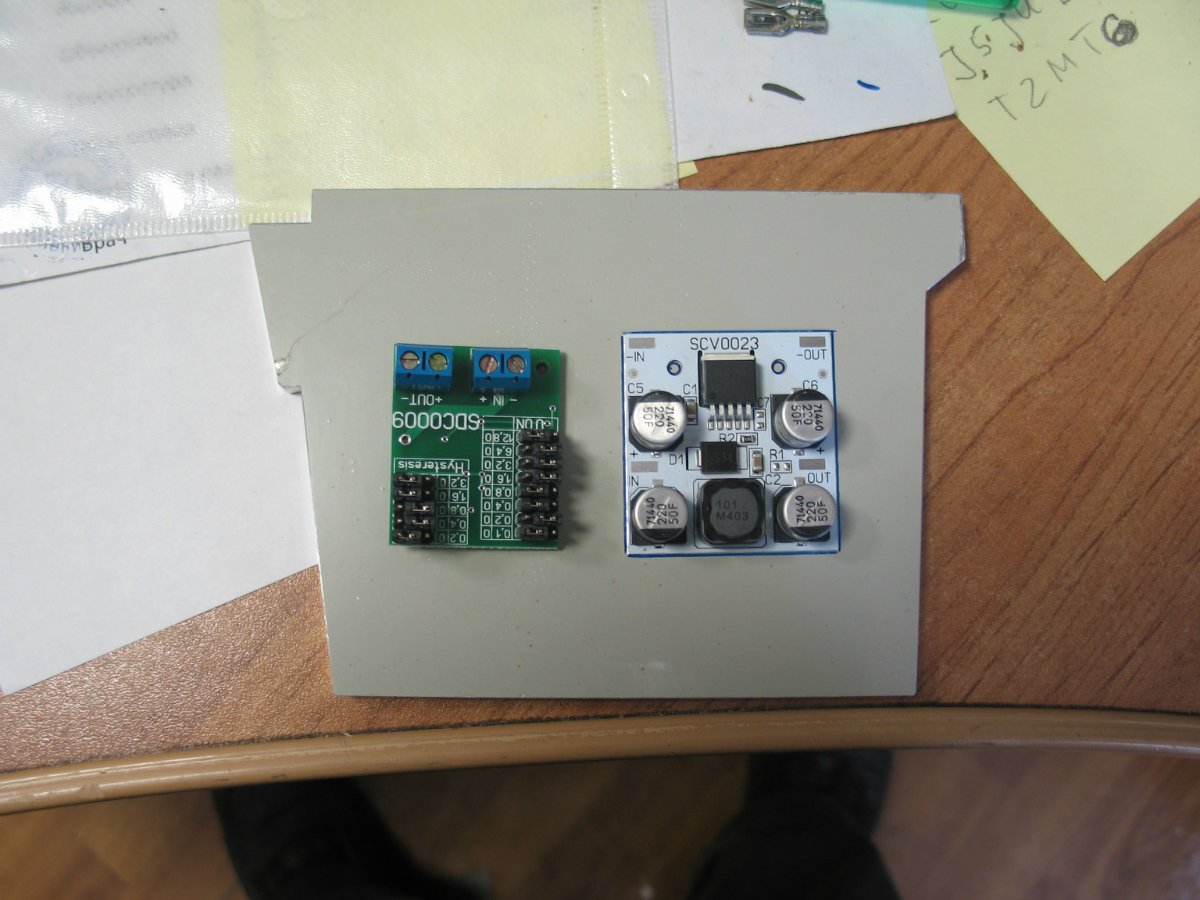

Используются три готовых модуля:

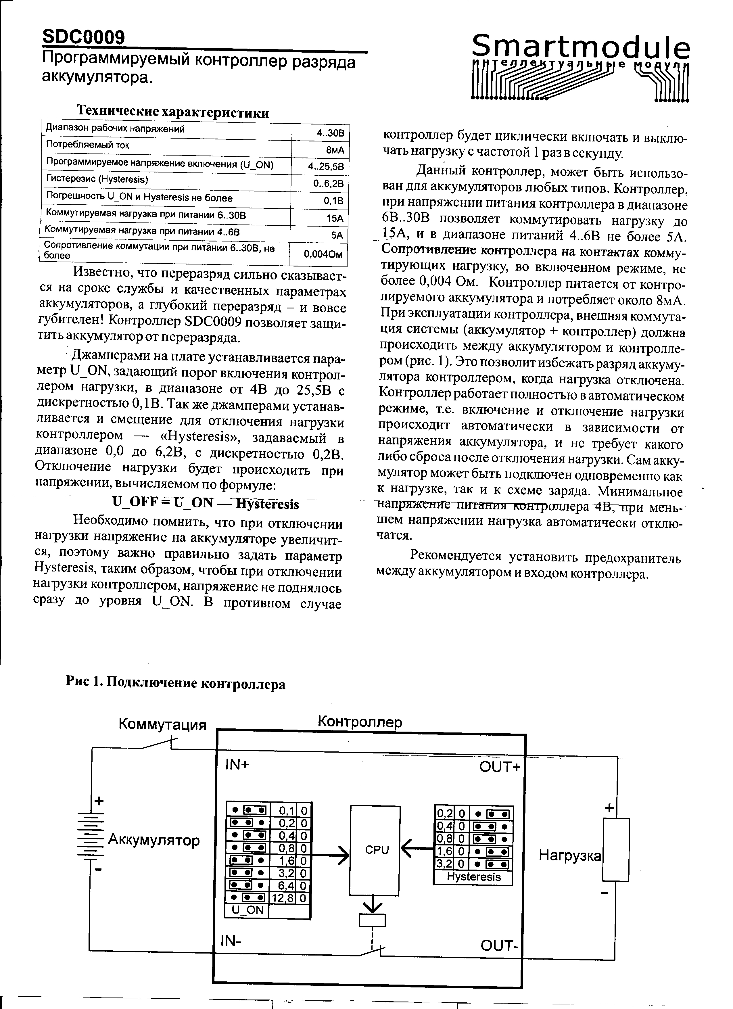

1.   Программируемый модуль контроля разряда аккумуляторной батареи SDC0009;
2.   Регулируемый импульсный стабилизатор напряжения 1,2 – 37 Вольт, 3 А, SCV0023-ADJ-3A;
3.   Миниатюрный цифровой вольтметр постоянного тока 0…99,9 Вольт, SVH001R.
Все три модуля от одной  фирмы – куплены в российском интернет-магазине за примерно 700 руб.

Рис. 2. Контроллер разряда я поставил, чтобы аккумулятор не разряжался ниже 10,2 В - напряжения критичного для срока его службы (дальше начинается глубокий разряд и разрушение и потеря ёмкости).

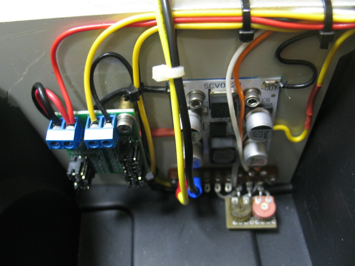

Рис. 4. Стабилизатор напряжения.
Вокруг него и ради него накручена вся схема.
В зависимости от номинала регулировочного резистора R1 он даёт 6 В или 9 В.
Резистор R1 для выхода 6 В - 31565 Ом (31,5 кОм).
Для выхода 9 В - 47347 Ом (47,3 кОм).

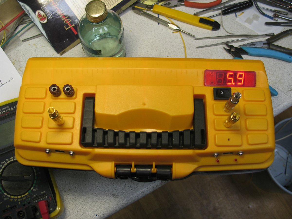

Рис. 5. Вольтметр установлен для контроля входных и выходных напряжений.

Рис.9. Внешний вид и габариты модулей.
Рис. 10. Проба модуля вольтметра на яркость свечения. Приемлемо.
Но надо ставить дополнительный затемнитель, чтобы не слепило глаз в темноте.
Рис. 11. Модуль стабилизатора крупным планом.

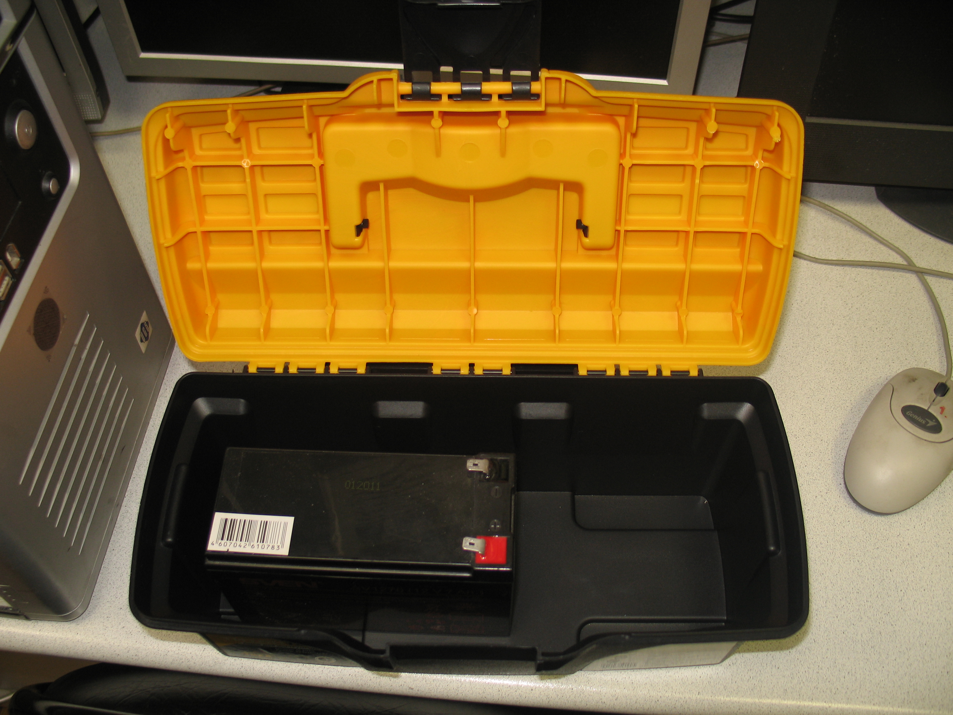

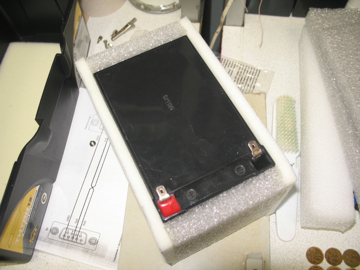

Рис. 12. Проба размещения основного аккумулятора 12 А\ч.
Рис. 13. Проба размещения запасного (дополнительного) аккумулятора 7,5 А\ч.

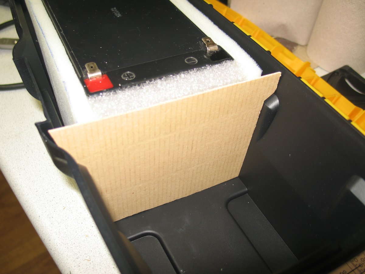

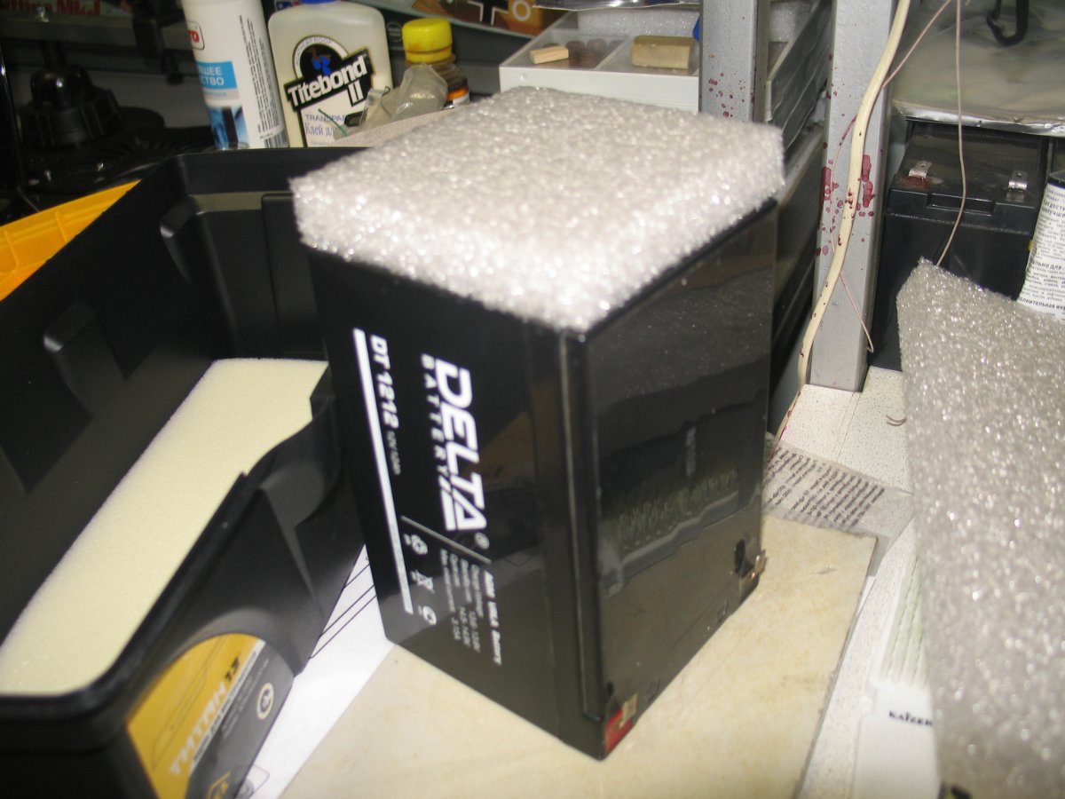

Рис. 14. Нижняя теплоизолирующая прокладка.
Общая для всех аккумуляторов.
Бытовой поролон S12 мм.
Сверху аккумулятор накрывается такой-же прокладкой.

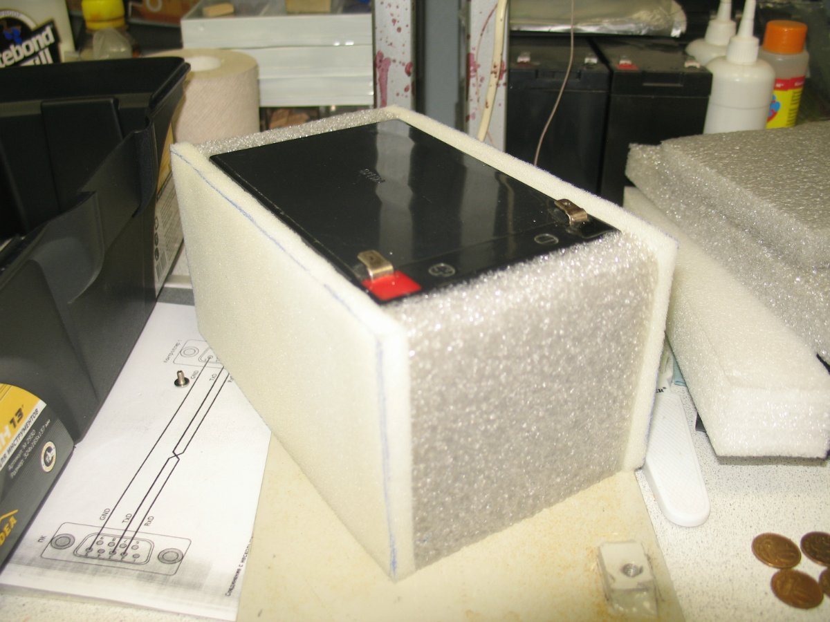

Рис. 15. Начинаю клеить теплоизолирующую шубу на аккумулятор.
Клей "Момент-универсал" или любой из самополимеризующихся "Моментов" или "Клей 88".
Рис. 16. На торцах - упаковочный (жёсткий) поролон S22 мм.
На боковинах - бытовой поролон S12 мм.
Рис. 17.
Рис. 18. Готовая батарея в контейнере.

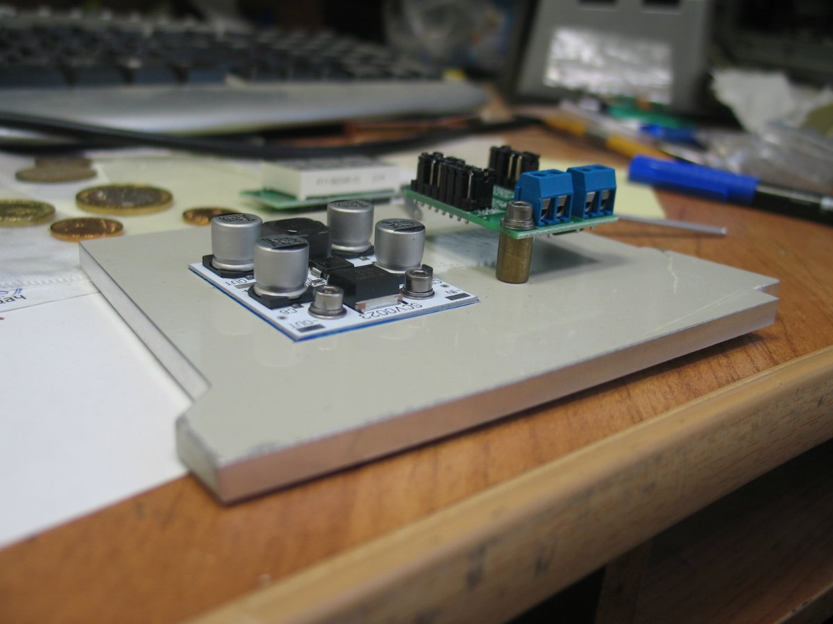

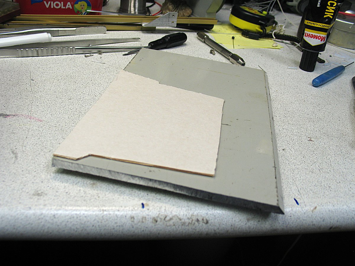

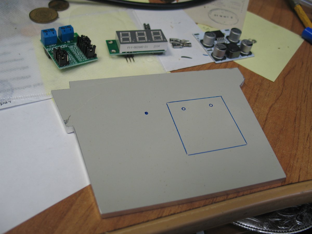

Рис. 19. Картонный шаблон для изготовления перегородки-радиатора.
Рис. 20. Из этой пластины будет изготовлена перегородка-радиатор.
Дюраль Д16 S6 мм.
Рис. 21. Перегородка-радиатор готова.
Предварительная разметка.
Рис. 22. Примерка.
Рис. 23. Окончательная установка.

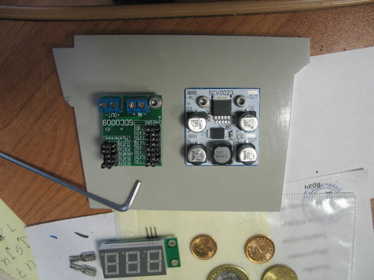

Рис. 24. Контроллер разряда установлен на латунной резьбовой втулке М3 h12 мм.
Площадка под стабилизатором промыта от краски и намазана теплопроводящей пастой КПТ-8.
Рис. 25. Примерка и установка в корпусе.

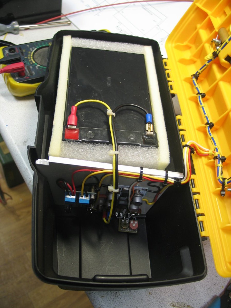

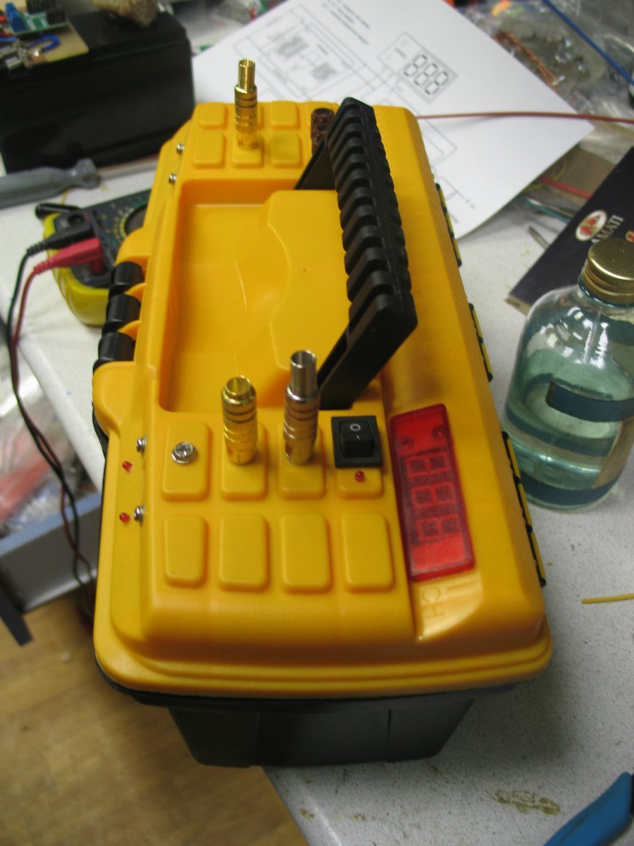

Рис. 26. +12 В - жёлтый.
Минус - чёрный.

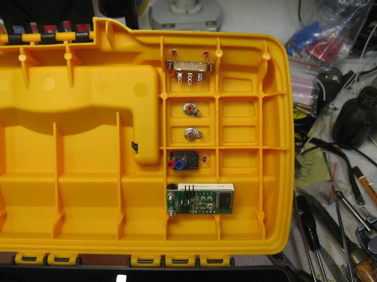

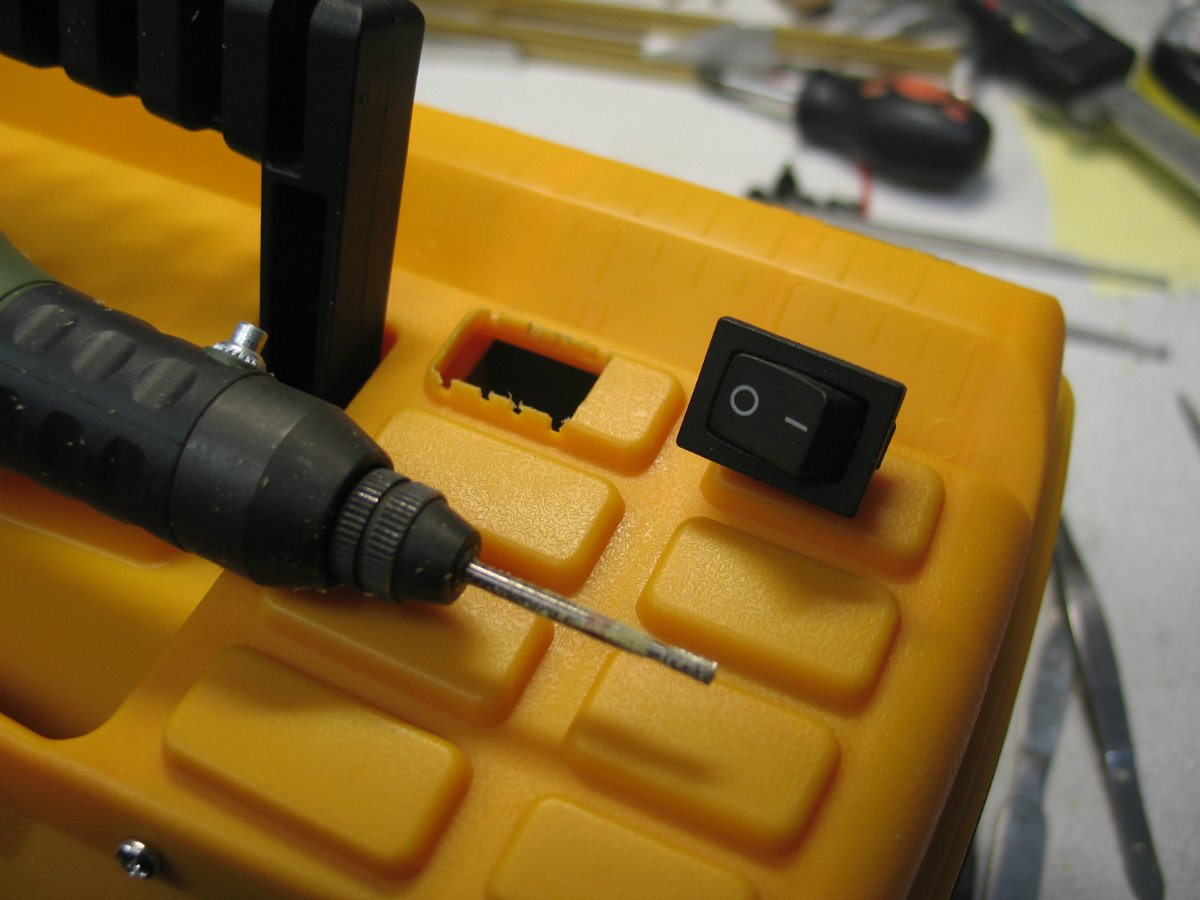

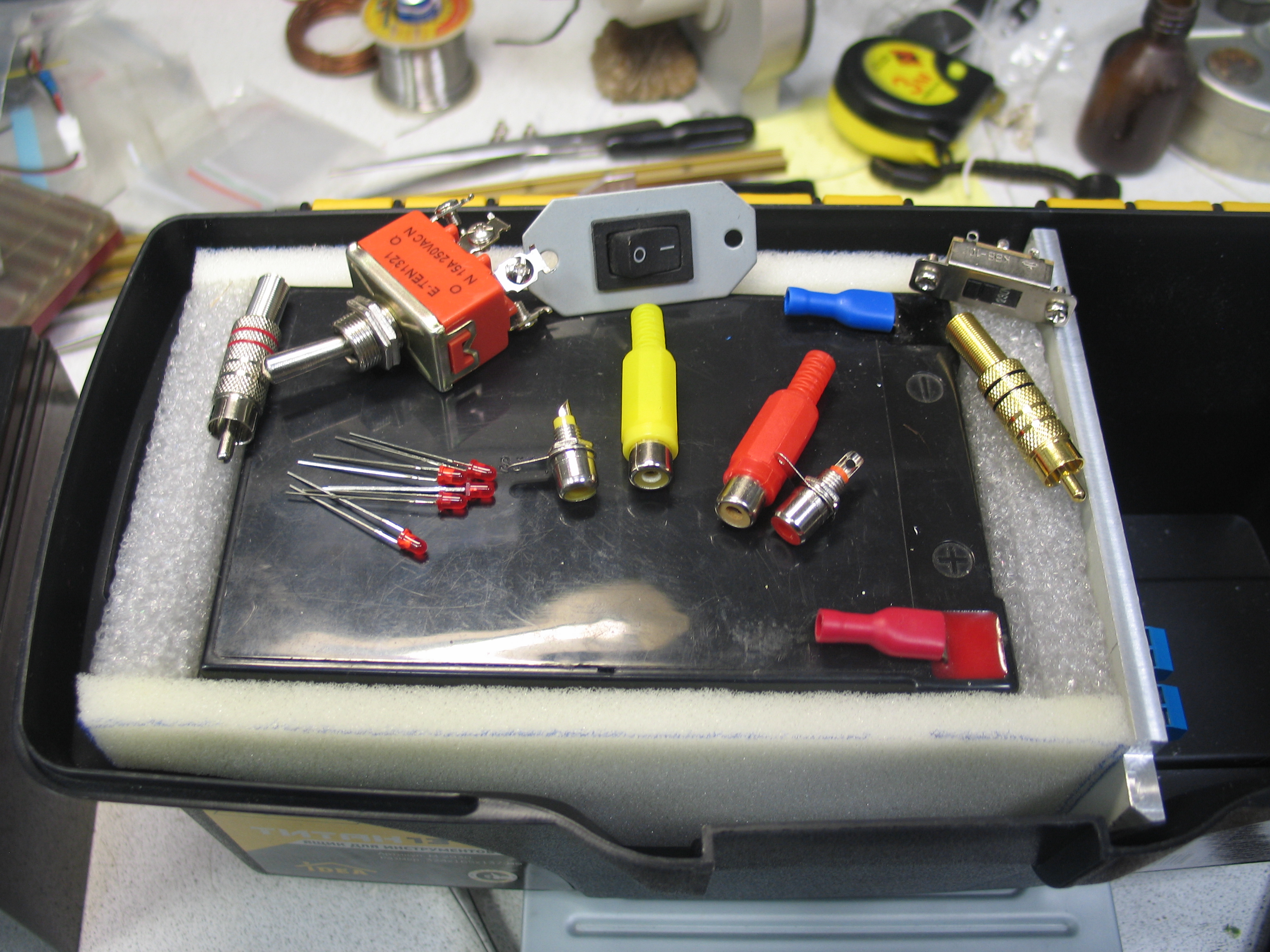

Рис. 27. Всё это надо разместить и соединить в нужном порядке на верхней крышке контейнера-корпуса.

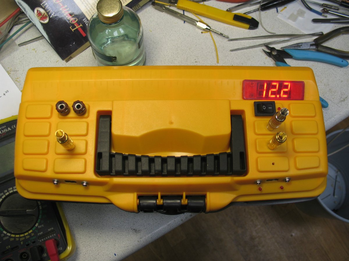

Рис. 28. Прорезаю отверстие для главного выключателя. Главные инструменты: дремель, надфиль, верный глаз!
Рис. 29. Главный выключатель и контрольный светодиод установлены.
« Последнее редактирование: 31 Янв 2016 [12:34:29] от ByPassing »

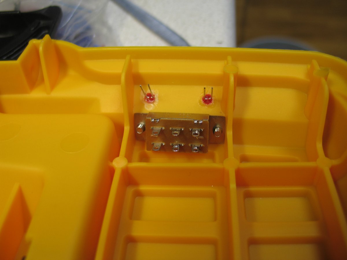

Рис. 30. Установка переключателя "6 - 9 В" и контрольных светодиодов.
Вид со стороны монтажа.
Рис. 31. То же - с лицевой стороны.
Прямоугольное отверстие для поводка переключателя ещё не прорезано.

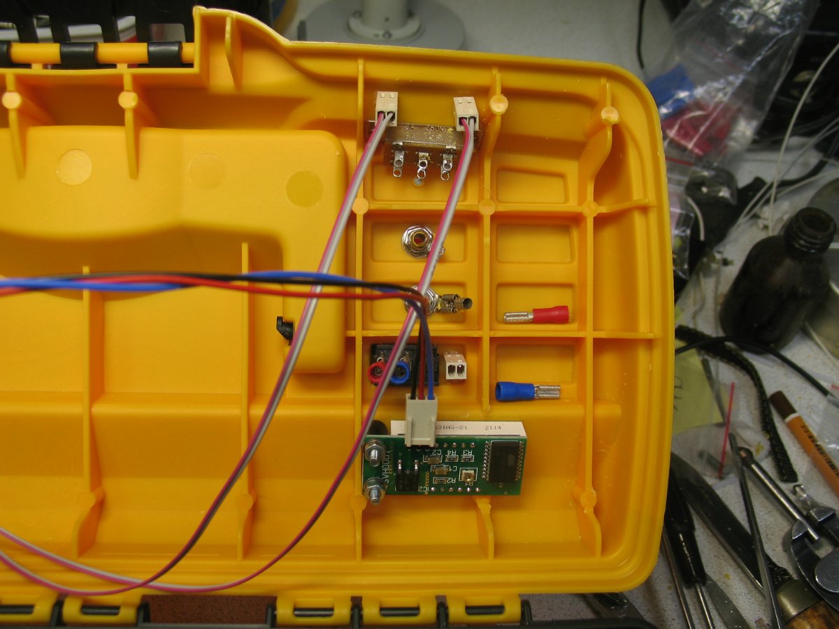

Рис. 32. Установка гнёзд выходов 6 и 9 В и вольтметра.
Рис. 33. Примерка некоторых разъёмов и проводов.
Рис. 34. Лицевая сторона, правая часть.
Рис. 35. Лицевая сторона, левая часть.
Прорезано прямоугольное отверстие для поводка переключателя "Заряд - Работа".
« Последнее редактирование: 31 Янв 2016 [13:17:35] от ByPassing »

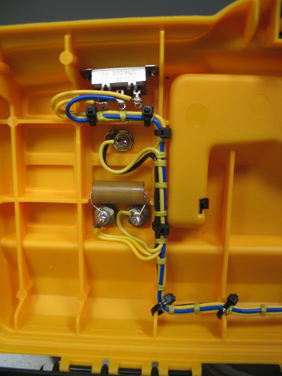

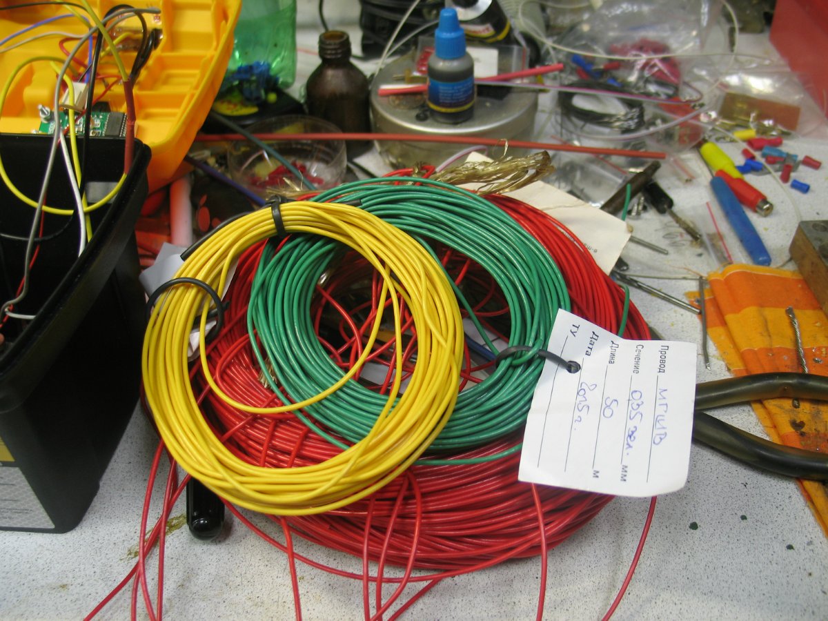

Рис. 36. Почти весь монтаж выполняется проводом МГШВ-1-0,35 разных цветов.
Рис. 37. Спаял "на соплях".
Заработало всё сразу и так, как надо!
Настораживает!
Ещё Великий СП (Сергей Павлович) говорил: - Если прибор заработал сразу - жди неприятностей!

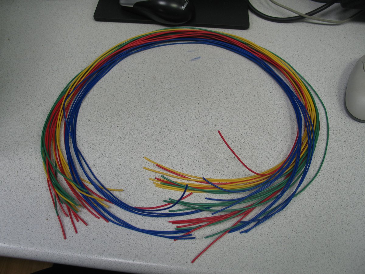

Рис. 38. Нарезка проводов для жгута.
Рис. 39. Монтаж на перегородке-радиаторе.
Рис. 40. То же крупным планом.
Рис. 41. Вид на регулировочные резисторы.
« Последнее редактирование: 31 Янв 2016 [13:37:17] от ByPassing »

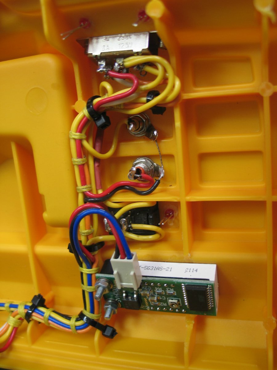

Рис. 42. Левая сторона монтажа.
Переключатель режима "Зарядка - Работа", чёрный тюльпан "Зарядка", Измерительный резистор 1 Ом\1%\5W, гнёзда замера тока.
Рис. 43. Правая сторона монтажа.
Переключатель режима "6 В - 9 В", красный тюльпан - 6 В, жёлтый тюльпан - 9 В, главный выключатель, модуль вольтметра.
Рис. 44. Полный общий вид на монтаж.
Рис. 45. Режим "6 В".
Рис. 46. Режим "9 В".
Рис. 47. Режим "Заряд" с контролем зарядного напряжения.
Рис. 48. Просто так... Для души!
« Последнее редактирование: 31 Янв 2016 [14:15:36] от ByPassing »
