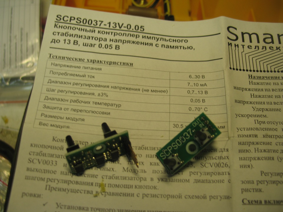

Вытаскиваю тему повыше - наконец-то собрался поставить на АБП цифровые регуляторы напряжения вместо переменных резисторов.
Кроме того - не придётся лазить вовнутрь корпуса, когда понадобится что-то подрегулировать.
В понедельник и займусь...
Подробности - отфотографирую.

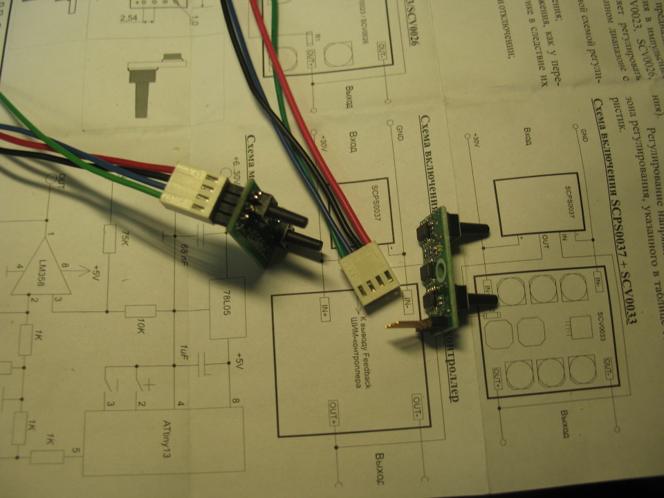

Наконец-то, хоть под ёлочку, добрались руки до АБП.
В прошлом году обнаружил, что в зимний период, в поле-в холод, да и летом изрядно (на 10%) изменяется напряжение стабилизированного питания монтировок.
Путём "длительных логических умозаключений" определилось, что виноваты подстроечные переменные "угольные" резисторы - не держат местный климат -40 - +35 градусов.
Заменил их на кнопочные контроллеры.

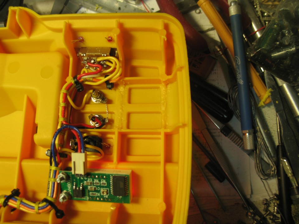

Дремелем вылущил лишние рёбра с крышки и подготовил разъёмы с проводами...

Сначала связал и проложил жгут цветными проводами,
но при монтаже стало ясно, что он получается жёстким и неудобным...
Взял кусочек компьютерного лент-кабеля и - ...
А так выглядят регулировочные кнопки.
