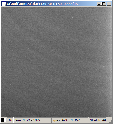

Весьма похожий эффект от RBI в виде концентрических колец наблюдается после съемки флэта без предзасветки особенно на крупнопиксельных камерах (таких как у Никиты)
P.S. Фото взял отсюда

... что это опять за набор слов, что за фото? чьё оно? какие параметры? Сколько можно употреблять термины, не понимая, что они значат?!?!?
и вообще, в этой ветке надо обязательно указывать параметры съёмки и публиковать свои снимки... :facepalm:
ВСЕ ИСХОДНИКИ ОТ НИКИТЫ ОТЛИЧНО КАЛИБРУЮТСЯ в том случае, если есть нормальные мастер кадры.
Проблема в том, что с непонятно чего уважаемый opossum "забивал" на съёмки дарков, нормального количества биасов и адекватных флэтов.
Все проблемы ТОЛЬКО из-за этого.
Вот серьёзно, ещё одно упоминание RBI всуе - и после этого я вообще не буду комментировать все эти "экзерсизы" от тебя, Володь...

Привел ссылку в сообщении выше.
Значение термина кмк мне вполне понятно
Я только пытался объяснить, почему ошибся.

я уже несколько страниц стесняюсь задать вопрос.
Что есть предзасветка? И что есть RBI?
продублирую тогда описание тут

не знал об этом свойстве больших матриц
Владимир, спасибо.
