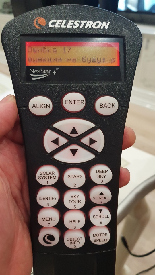

Господа! Прошу помощи:
Подключаю новый пульт к монтировке, после запуска пишет "Неверная модель, Ошибка 17"
прошивал, пульт прошился. На счет монтировки не знаю, потому как все равно "Неверная модель".
Прошивку монтировки в меню не видит
Монтировка вот такая
Что делать?
Meade Polaris 114mm
CELESTRON PowerSeeker 80 EQ
Оффлайн acmajor
  • Сообщений: 101
    • Сообщения от acmajor
Re: Celestron Hand Control - Информация по пультам NexStar
« Ответ #213 : 02 Мар 2022 [21:33:17] »
Мой вариант (ошибка 16,17-отказ платы двигателей). Только у меня еще пишет, что монтировка GPS. Варианта два (на сколько я понял).
1) Искать старый пульт не с плюсом а со звездой (он видит прошивку платы моторов)
2) Выпаивать три контроллера с платы двигателей и перепрошивать каждый отдельно (не мой вариант).
Поэтому я пока снял плату двигателей, собрал собственный пульт (4 кнопки-вправо, влево, вверх, вниз; тумблер для часового хода; генератор с регулировкой скорости переменным резистором). О нем я писал выше(пост 209). Грубо, но пока работает.
У мня было так: есть старый пульт, внезапно он умер. Только подсветка при включении питания. Заказал новый пульт, в Китае были только "+". Этот пульт вообще не видит монтировку. Выходит - дело было в монтировке.
Разберу - посмотрю что там внутри )))

В сырую погоду мой тоже сдыхал (при включении вспыхивал экран и через секунду тух). Просушил, положил внутрь пакет с силикагелем-ожил. Можно попробовать отключить (внутри) плату моторов и включить питание на старый пульт. Должен отработать и выдать ошибку 16,17.
Сегодня вечерком попробую
