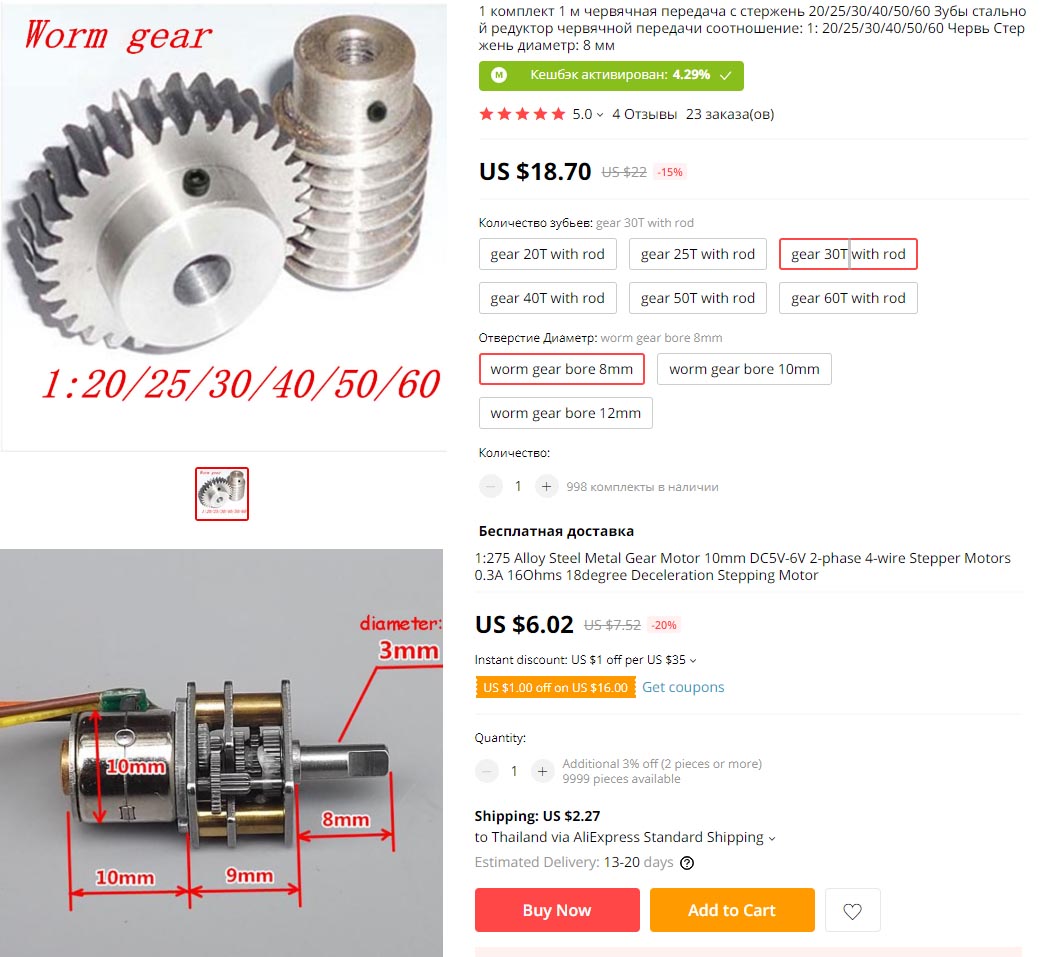

Друзья, по какой причине все делают астротрекер "дверь сарая"?
На али экспресс есть червячные передачи и шаговые двигатели с редуктором. Там мощности вроде достаточно, чтобы крутить камеру весом килограма 2 прямо на оси.
Чего я не понимаю?

« Ответ #335 : 30 Сен 2019 [19:57:12] »
Чего я не понимаю?
Эта "дверь сарая" по принципу действия является аналогом AstroTrac и обеспечивает большую точность ведения чем червячные передачи и двигатель с редуктором.
Vixen GP2, SW1025, 60ED, Canon 6Da, Samyang 24 1.4
Оффлайн I.A.R.
  • Сообщений: 7 705
  • Благодарностей: 205
    • Сообщения от I.A.R.
Re: Самодельный астротрекер
« Ответ #336 : 30 Сен 2019 [21:17:10] »
Чего я не понимаю?
Да, и выходной вал передачи разгружается от осевой нагрузки, на которую он совсем не рассчитан...
