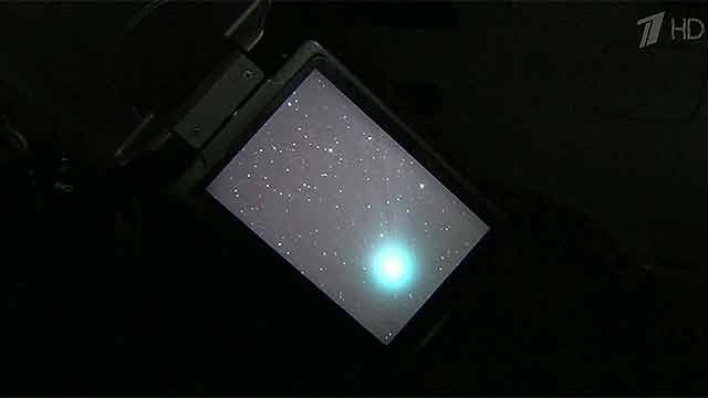

Иллюстрация к моим словам о виде дипскаев в необработанных лайтах прямо в "поле" Вот сюжет который снимал первый канал о наших наблюдениях кометы на о.Русском (у нас была полная версия 2х минутная, а тут на сайте только 25 секунд, но не суть.
http://www.1tv.ru/news/techno/275581
внизу под видео есть стоп кадры, и на третьем стоп-кадре запечатлен как раз тот самый необработанный лайт прямо с экрана фотоаппарата, который установлен прямо на телескопе. даже не смотря на пересвет от осветительного фонаря камеры видно что картинка на экране фотоаппарата имеет цветные детали. забирая тот же снимок с фотоаппарата на экран к примеру планшета можно уже видеть полноразмерный лайт и деталей было бы еще больше.
