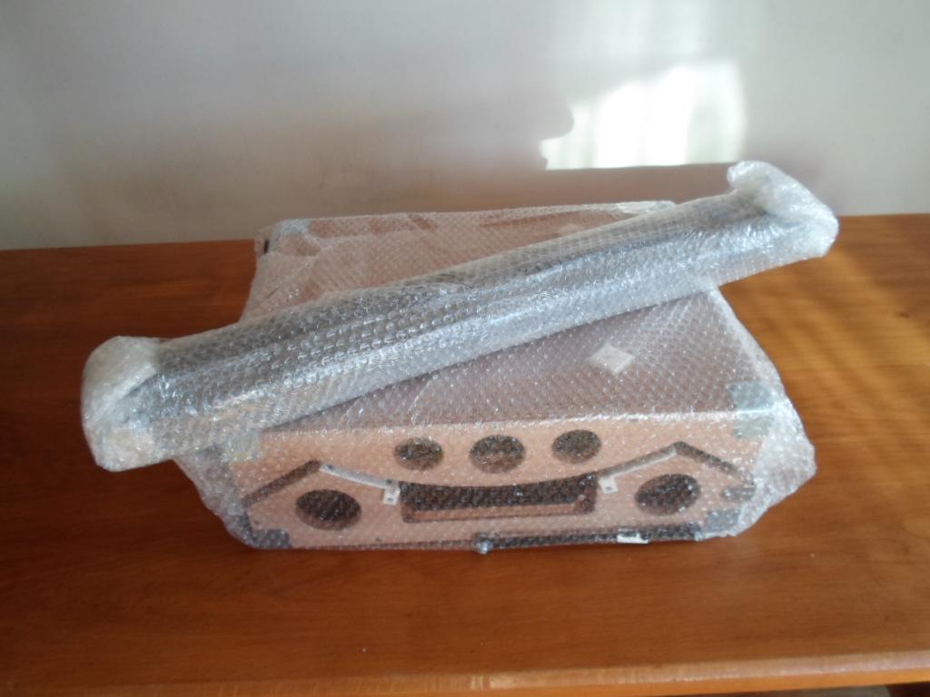

Итак, сборка телескопа.
Фотоаппарат меня немного подвел,в плане того что снимки получились качественные настолько что сфоткалась мельчайшая пыль и не однородность нанесения краски на детали, а в целом эстетикой я доволен, без фотографирования выглядит хорошо.
По поводу стыковочных трубок : держат они ОТЛИЧНО, я бы даже сказал что я не ожидал этой жесткости. Кольцо вторички держат на "УРА". Самое главное их затянуть между собой хорошо, тогда не будут прогибаться.
Пробовал ногой наступать на нижнюю часть скопа а верхушку крутить, только тогда у меня получилось чуть-чуть это кольцо повернуть.
Так что все жестко !!!!!
Ну и "небольшой" очередной фотоотчет.
