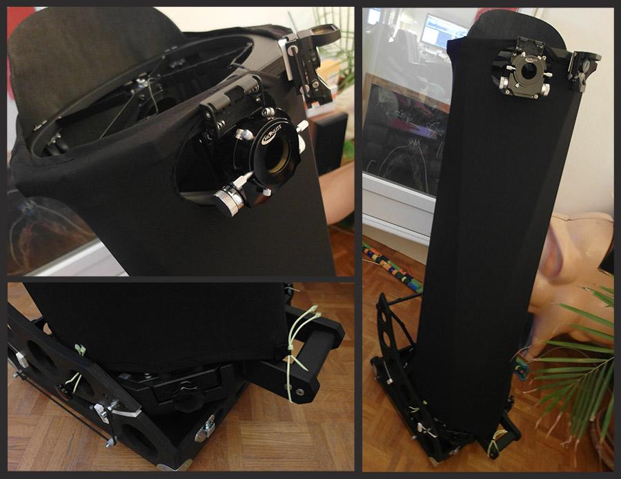

Здравствуйте телескопостроители.  :)
Относительно недавно приобрел главное зеркало апертурой 300мм и фокус 1500мм, правда неизвестного происхождения. Но во всяком случае надеюсь что оно мне покажет хорошую картинку.
Вследствии чего приобрел диагональное зеркало от телескопа  Dobson LightBridge 12" и фокусер Meade 2" с этого же телескопа.
Уж больно понравилась мне конструкция телескопа sumerian optics alkaid своей компактностью.
Буду пытаться изготовить его клон с возможными незначительными изменениями. Вобщем что получится  :)
Первое фото того что имеем.
Последующие фото - к чему буду стремиться.

Re: Строительство клона sumerian optics alkaid 12"
« Ответ #1 : 03 Июн 2015 [13:04:01] »
Фото моей конечной цели

Планирую телескоп оборачивать в ткань , типа "чулок" буду натягивать от  ГЗ до вторички

Да, если не сделать чехол, достаточно герметично закрывающий ферму.
Резинки какие-то
Вместо противовесов для компенсации веса тяжелых окуляров. По словам тех, кто такие компенсаторы делал, но на пружинах работает отлично. Зато не нужно увеличивать размер дуг.
Самое главное не вестись на дизайн.
я бы назвал это эргономично выглядящим облегчением конструкции, которое воспринимается как дизаин. При 15кг веса 12-шки с таким и девушки справятся и хранить можно чуть ли не стационарно в авто.
Именно такой я и буду делать , можно сказать начал уже . Результат творения будет похож на этот скоп.
