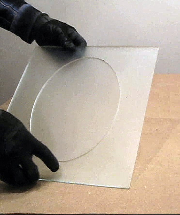

ivsatin
Re: Резка стекла
« Ответ #59 : 24 Фев 2011 [13:09:06] »
???Люди может я чегото не понимаю ,но как вырезать круг из стекла в домашних условиях? ???
Вы можете обучиться всем секретам мастерства стеклообработки на дому изучив ВИДЕОКУРС http://www.ivsatin.ru/DEMOKURS/index.htm (если админ позволит).
