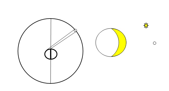

На Земле бывают лунные ночи и безлунные. А на Ио бывают четыре конфигурации: ночь солнечная, день солнечный, ночь юпитерская, день юпитерский. В результате, картинка с разделением поверхности на половинки по тени и свету верна только для двух точек на орбите Ио. В остальных случаях наложение изменяется и приходит к четвертинкам.
На Ио четыре времени суток. Без учета утр и вечеров.
Следует напомнить, что одна половина поверхности Ио никогда не видит  Юпитера, а другая не перестаёт лицезреть солнцеликого Юпитера.

Нет и вот почему. У этой задачи есть несколько решений, и все они дают один и тот же результат. Когда я был школьником, я любил придумывать нестандартные решения для разных задач. Сейчас я нахожусь на пути из одной аптеки домой, и в дороге у меня было время придумать такое решение для этой задачи. Оно почти на пальцах, сейчас я доберусь домой и его вам приведу. А вы попробуйте его понять, и если вам покажется, что в нем есть ошибка, укажите на нее.
Для нестандартных решений часто нужно найти нестандартный ход (допущение, преобразование и т.д.). Сделав его, вся задача сразу упрощается и ее решение становится наглядным, на пальцах. Этим ходом будет следующий шаг:
- заменим спутник Ио на спутник размером с Юпитер - "Супер-Ио" (все остальное остается неизменным).
Сейчас мы на пальцах покажем, что такой спутник получит от Юпитера меньше отраженного солнечного света, чем он теряет за полное 2 часовое затмение.
А потом сделаем всего одно замечание, а именно: от размера спутника ничего не зависит и не меняется. Когда он уменьшается в 2 раза, то и от Солнца и от Юпитера получает одинаково в 4 раза меньше света. В 3 - в 9 и т.д. При увеличении размера спутника все то же самое.
Итак поехали. Картинка внизу.
1. Супер-Ио получает от Солнца за 1 час ровно столько же света, сколько и Юпитер. 100% vs 100%. Очевидно, ибо они равного размера и на примерно одинаковом расстоянии от Солнца.
2. Юпитер отражает 34% (ваша цифра; принимаем ее как вы ее дали).
3. Отраженный Юпитером свет примерно равномерно рассеивается на полусферу с радиусом 420,000км (в 6 раз больше радиуса Юпитера). Площадь этой сферы (2пи*эр2) в 72 раза больше площади сечения Юпитера (получающей от Солнца свет и отражающей его с эффективностью 34%).
4. Рассеившись по названной полусфере, 34% отраженного Юпитером света падают в интенсивности в 72 раза и из 34% превращаются примерно в 0.5%, которые и получает Супер-Ио от Юпитера.
Собственно все. За свои 21 час на этой стороне орбиты он будет собирать эти 0.5% (соберет ~10.5%), тогда как в течении 2 часового затмения он теряет 200%.
А теперь уменьшаем размеры Супер-Ио до обычного Ио, и как мы уже сказали - от этого ничего не меняется. Таким образом 2 часа затмения примерно в 20 раз эффективнее (в минус), чем 21 час сбора отраженного от Юпитера света (в плюс).
