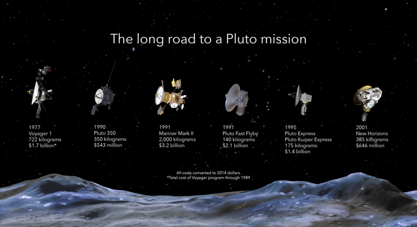

   История американских проектов исследования Плутона: от Voyager 1 до New Horizons.
  http://www.planetary.org/blogs/jason-davis/2015/20150707-pushing-back-frontier.html
   Все оценки стоимости проектов пересчитаны в доллары 2014 г; у Voyager 1 приведены затраты на всю программу Voyager к 1989 году.
   Первым исследователем Плутона мог стать Voyager 1, который можно было направить к тогда ещё девятой планете Солнечной системы гравитационным манёвром у Сатурна. Однако это исключало пролёт вблизи Титана. NASA выбрало Титан, а Плутон стал недостижим для Voyager 1. В результате в агентстве задумались о новом аппарате – не к Плутону, а к Сатурну и Титану, будущем Cassini.
   В 1990 году ученые предложили два проекта аппарата для Плутона. Первый, быстроходный (перелёт за 5-6 лет) и легкий (40 кг), был отвергнут, поскольку нёс недопустимо малый набор научных приборов. Второй, созданный учёными Робертом Фаркуаром и Аланом Стерном, был интереснее: облегчённый вдвое Voyager с 4 научными приборами и ценой всего 543 миллиона $. Проект назывался Pluto 350; старт планировался на 2003 год, но перелёт занимал долгих 14 лет.
   В 1991-1993 годах настало время более амбициозных проектов. В NASA предложили отправить к Плутону аппарат на новой тяжелой платформе Mariner Mark II. В пути аппарат разделялся на два, пролетавших вблизи Плутона с разницей в 3 с небольшим дня для исследования всей его поверхности. Двухтонная станция запускалась на тяжелой ракете-носителе Titan IV и имела огромную стоимость – 3,2 миллиарда $! Позже лишь один из нескольких проектов станций (к Сатурну, к астероиду и комете, к Плутону) типа Mariner Mark II был реализован,  трансформировавшись в Cassini. Для снижения стоимости вес каждого из двух аппаратов уменьшили до 140 кг, назвав получившийся проект Pluto Fast Flyby. Однако аппараты были «рассажены» на две разные ракеты Titan с прибытием к Плутону с разницей в год для исследования сезонных изменений. Пуск двух таких ракет стоил 1,3 миллиарда $, всей программы – неприемлемые 2,1 миллиарда $! Сокращение Pluto Fast Flyby до одной станции не слишком помогло. Планетное общество США предложила использовать для Pluto Fast Flyby российский «Протон» всего за 47 млн $. Обсуждалось даже оснащение Pluto Fast Flyby небольшим российским зондом, разбивающимся на Плутоне, но после потери тяжёлой марсианский станции Mars Observer энтузиазм NASA относительно Плутона окончательно иссяк.
   Новый проект Алана Стерна в 1995 году (175-кг Pluto Kuiper Express) предусматривал уже не только исследование Плутона, но и другого объекта недавно открытого пояса Койпера. Но и Pluto Kuiper Express был отменён в 2000 году, когда его стоимость превысила 1 миллиард $. Рост стоимости был во многом искусственным, вызванным объединением трех разных проектов (Pluto Kuiper Express, Europa Orbiter, Solar Orbiter) в одну общую программу.
   Отдельный проект станции к Плутону, будущий New Horizons, стал и тяжелее (385 кг), и дешевле (646 млн $). Американские учёные выпустили для NASA исследование Planetary Science Decadal Survey, в котором Плутон был первым приоритетом. Но только когда Конгресс под нажимом учёных и заинтересованной общественности (включая обращение 10000 участников Планетного общества) стал год за годом добавлять New Horizons в бюджет NASA (деньги на него агентство не запрашивало), исследование Плутона стало, наконец, реальностью, а 25-летняя борьба Алана Стерна закончилась успехом: 19 января 2006 г. New Horizons отправился к Плутону.
