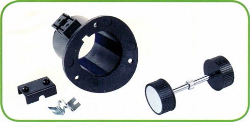

Не собрана ... и фокусер.
Может быть стоит присмотреться к фокусеру из журнала "Совери свой телескоп"? Номер 2 (на держатель искателя не смотрите, он вам не потребуется) и 3. Стоит 300 руб. каждый номер. Крепление под диаметр трубы 140 мм, но сделать проставку под плоскость на принтере не проблема.
Напечатанная вами монтировка подходит для фотоаппарата, его постоянно перемещать не нужно. В случае с телескопом это требуется делать постоянно, а с такой конструкцией это будет делать весьма затруднительно.
« Последнее редактирование: 25 Апр 2015 [20:26:49] от korn64 »

Оп-па! Имею фокусëр, как на нижнем фото, но маленькой железки в нëм нет! Но я не об этом. Давеча тестировал окуляры, так вот "тëмная лошадка" от какого-то бинокля показала более контрастную картинку, чем аналогичный Вашему 20 миллиметровый. Есть полный смысл прошерстить блошиный рынок на предмет поиска советских окуляров, поломанных биноклей и так далее. Окуляры будут в разы дешевле и, скорее всего, лучше буржуйских бюджетного класса.
Тестировал на Мицаре по Луне и Юпитеру. Правда тестирование вышло не совсем чистым. Все пришлось вставлять через линзу Барлоу. Ибо Буржуи ни разу не парфокальны с советскими окулярами. Хода фокусëра не хватало.
Это прижимная пружина.
