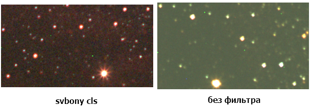

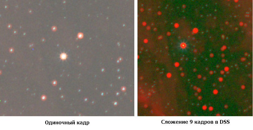

Попытки сложения кадров в DSS превращают звезды в некрасивую "космическую спелую рябину". Ореолы есть и на одиночных кадрах (подозреваю, что дело в объективе), но они не выглядят так оголтело.
Параметры сложения кадров в DSS (среднее / медиана / медиана-каппа) на результат не влияют. Кто виноват: съемка или сложение и как бороться?

Сетап  и его настройки:
Камера: QHY8L, gain = 0, offset = 113
Объектив: Юпитер-6 (180мм), съемка на f/4
Фильтр: svbony cls 1,25''
Хромота объектива.
Менять на апу.

    • Сообщения от Gri128
Хромота объектива.
Менять на апу.
Выдрал фильтр - ситуация заметно улучшилась.
Насчёт апохромата яростно согласен - с ним получилось бы гораздо лучше. Но что имеем.

Попробуйте применить uv-ir cut фильтр, он обрежет красный.
Вроде как в самой камере уже есть штатная ИК-стекляха
