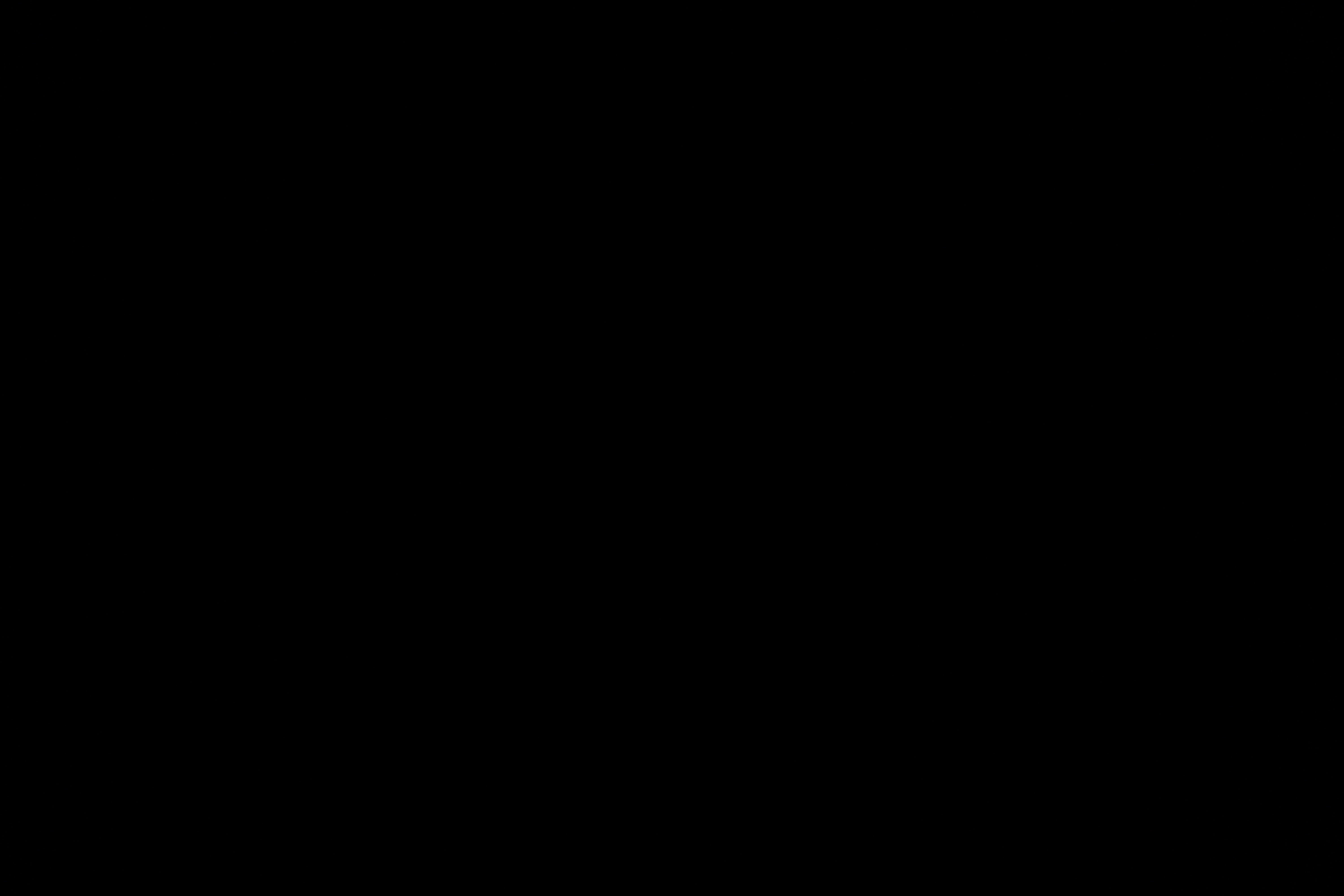

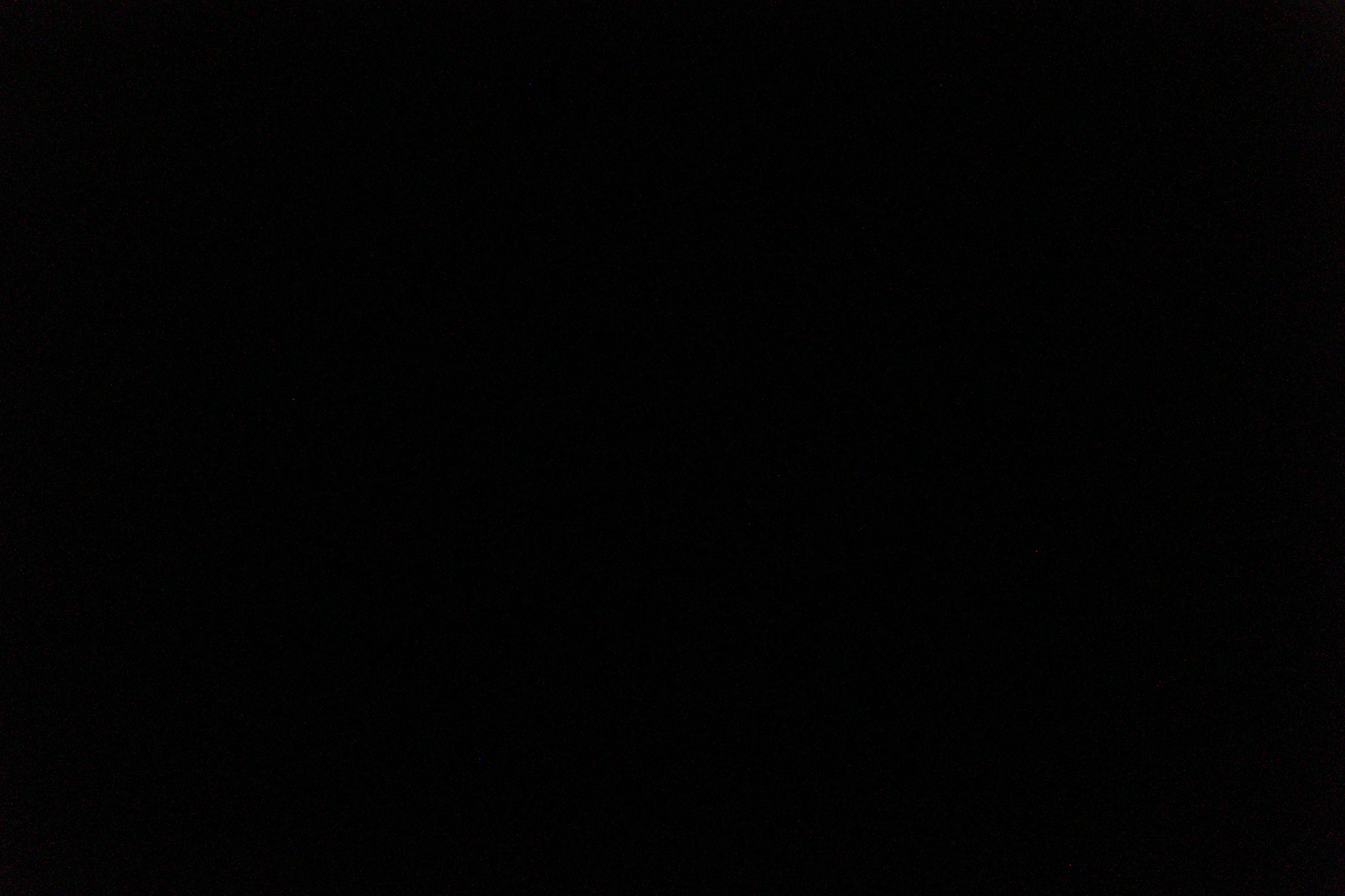

Сделал вот такие дарки на новой фотокамере (Canon M50):
ISO-100 f/3.5 0.25s
ISO-800 f/3.5 4s
ISO-1600 f/3.5 30s
Шумоподавления при повышенных ISO и длинных выдержках выключены.
Скажите, пожалуйста, такие кадры (особенно третий... выше в 100% размере, если увеличить на полную) плохо говорит о матрице фотоаппарата? Насколько критично такое количество горячих пикселей?
Ведь выдержка 30s - это не так много. Видел параметры астрофото, где по десяткам минут выдерживают...
До этого я смотрел б/у зеркалки. Там даже близко так много точек не было...

Астрокамера потому и лучше гораздо любого фота, что имеет а) охлаждение б) стабильную температуру, что позволяет создать библиотеку калибровочных кадров и не тратить время на их съемку в каждую сессию. А вам для уменьшения теплового шума придется просто снимать дарки каждый раз, десятка 3 для хорошего результата. Чем теплее - тем будет хуже. И если ваши выдержки будут по несколько минут - вот и ищи как выкроить пару часов времени. Не очень удобно.
Спасибо за Ваше внимание к сообщению! Конечно, в теории мне известны плюсы астрокамер. Но я взял камеру не только для звёзд. И всё же вопрос основной такой: такая ситуация на дарках обычна или выходит за разумные пределы и является... неисправностью? Есть ли на матрице дефекты? Меня смущает, что на зеркалках, которые смотрел б/у, точек было существенно меньше (хотя там я ещё не отключал шумодав, который, возможно, и был активен).
