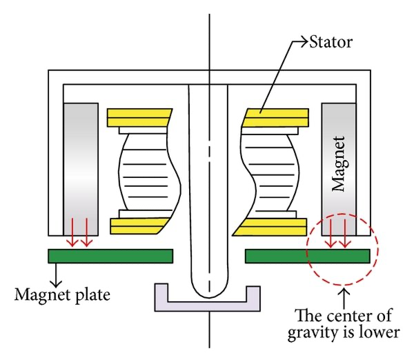

Технология далеко не новая, мощные движки давненько на магнитной подвеске делают. Но вот на мелочи раньше не было замечено. Прикольно.. но шумит как обычный.

Так а на оси что? Втулка? Подшипник? Я понимаю, можно магнитом устранить опору по вертикальной оси, но даржаться же на этой оси чем-то нужно?

нет там ничего, с торца только ограничитель движения по оси в одну сторону

Упоров там нет, болтается в поле определенной формы, 5 МВт движок за вал рукой спокойно крутится.

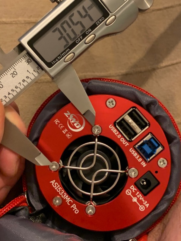

На ASI533MC также стоит 40мм модель вентилятора с расстоянием между винтами примерно 31мм:
И на сайте zwo есть отдельно вентилятор Sunon 40mm с винтиками и новыми силиконовым амортизаторами, стоит 15$. На сайте zwo мощность 0,43W 12V, на али продают разные: 0,43W и 0,8W и 1.4W. Родной 0,43W по идее будет шуметь и вибрировать меньше. Например в отзывах пишут что Sunon 1,4W очень шумный, а 0,8W гораздо тише.

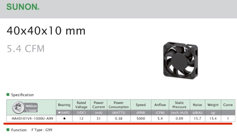

Расшифровка кодировки вентиляторов Sunon в zwo:
Каталог:
https://www.sunon.com/en/MANAGE/Docs/PRODUCT/286/360/SUNON%20DC%20Brushless%20Fan%20&%20Blower(255-E).pdf
Параметры 40мм вентилятора в zwo:
Параметры 50мм вентилятора в zwo 2600,6200,2400:

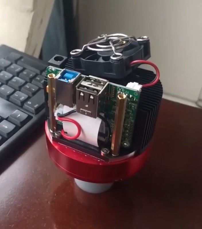

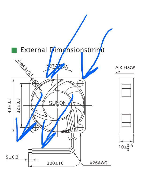

По спецификации вентиляторов Sunon воздух дует так:
Когда подключал проверял камеру, вентилятор в ZWO 533MC Pro также дует. Воздух заходит в вентилятор с торца камеры и выходит из радиатора с боков.
Скорее всего не имеет значение в какую сторону дует воздух, но тут какая то дискуссия была в начале про zwo 1600mm:

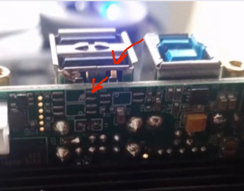

Открытый доступ влажного воздуха к плате через вентиляционные щели и хилая влагозащищённость самой платы - вот причина.
А лаком я всё-таки после ремонта залью и вентилятор поставлю на выдув, чтобы с радиатора уже подогретый воздух шёл. И щели закрою . QHY, интересно, тоже плату вывел в вентилируемый отсек?
При смене вращения вентилятора эффективность охлаждения конечно сильно уменьшится, зато больше гарантии что камера выживет. Блин, ну неужели это сложно на стадии сборки сделать на заводе...цена то у камеры не маленькая.
В какую бы сторону не дул вентилятор воздух от этого менее влажным не станет. Конденсат там не будет возникать при работе пельтье так как вдоль платы проходит ребро радиатора греющее воздух возле платы всегда, куда бы не дул вентилятор.
А вот конденсат может попасть снаружи во входы USB и щели между входами и корпусом. Поэтому я тут вижу 2 момента:
- Пельтье должен быть всегда включён чтобы разогревать корпус и чтобы на нем не было конденсата и воды.
- неспользуемые входы заклеить пвх лентой
- не оставлять камеру на улице с неработающим пельтье во избежании выпадения на ней конденсата и попадания воды в usb входы и щели.
На примере zwo 1600mm - вода от росы попавшая в пустой usb вход попадёт и на плату:
