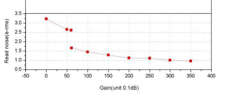

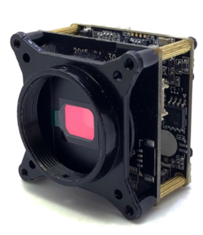

Был вот такой модуль на Sony imx290 за 4800 рублей:
Они его улучшили и выпустили на замену imx 462 подороже.
Кстати на сайте zwo камеры 290mc распродаются со скидкой 50$ также и на али, пишут осталось немного. Модули imx 290 тоже видимо заканчивают производить в Sony.
Все новые матрицы sony 400-й серии выпущены в 2019 году и имеют более низкое значение SNR1s чем их предшественники с тем же размером пиксела и матрицы выпущенные в 2012-2016 году.

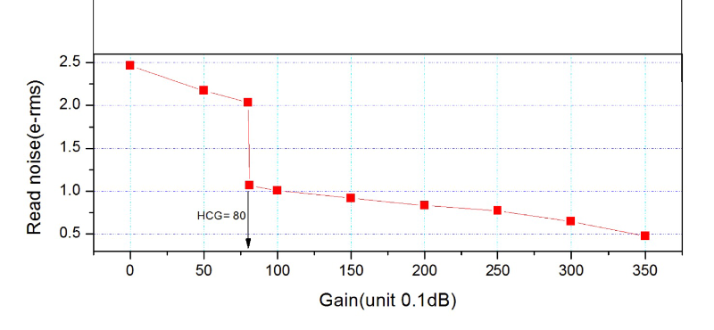

Вот такой шум чтения был на 290 матрице 2016 года:
Вот такой шум чтения стал на 462 матрице 2019 года:
Разница очевидна не только по видеороликам съемки планет но и на графикам. Тут шум чтения 1е на матрице 462 возникает только при gain 100, а на матрице 290 уже при 350.
