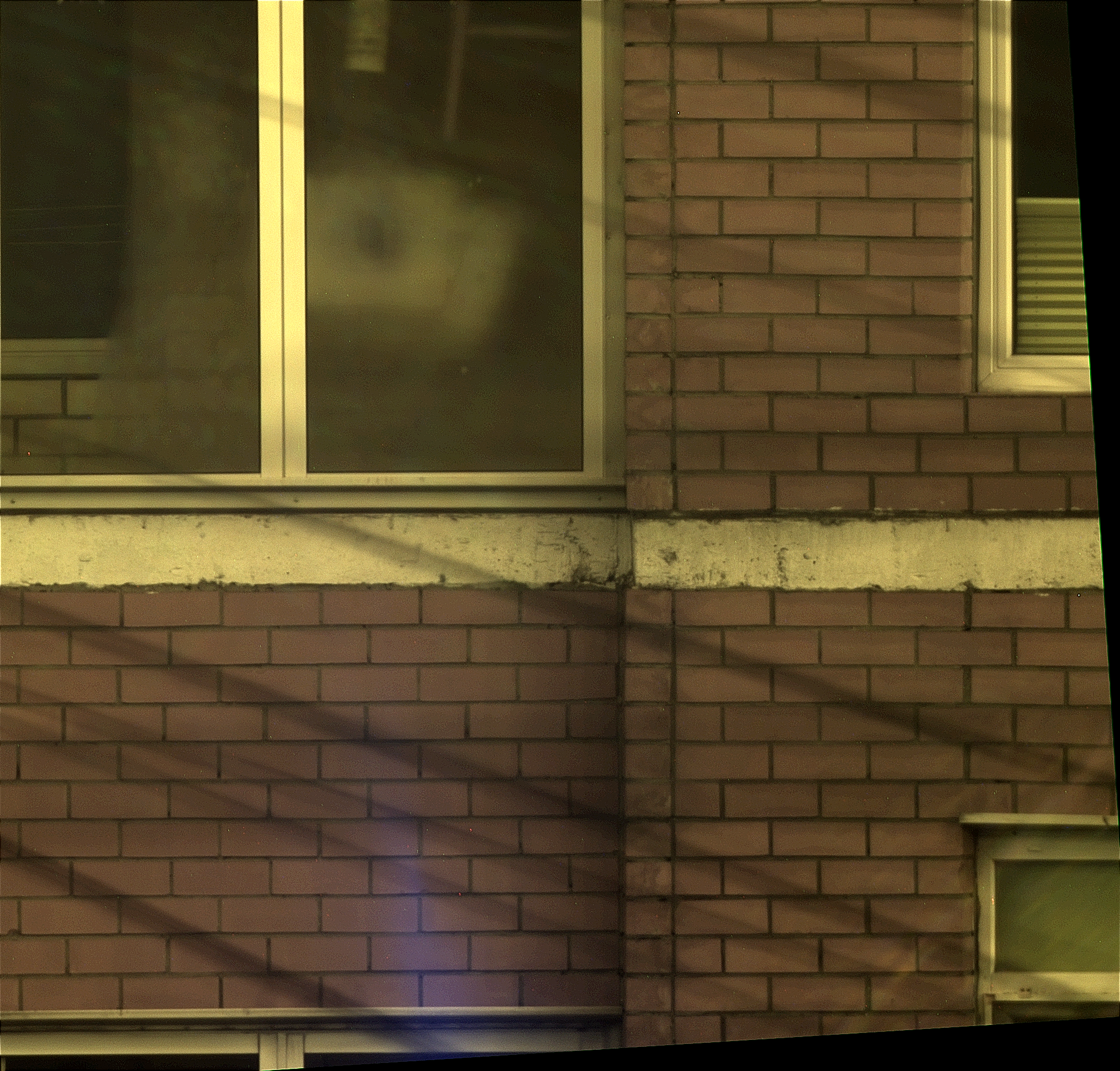

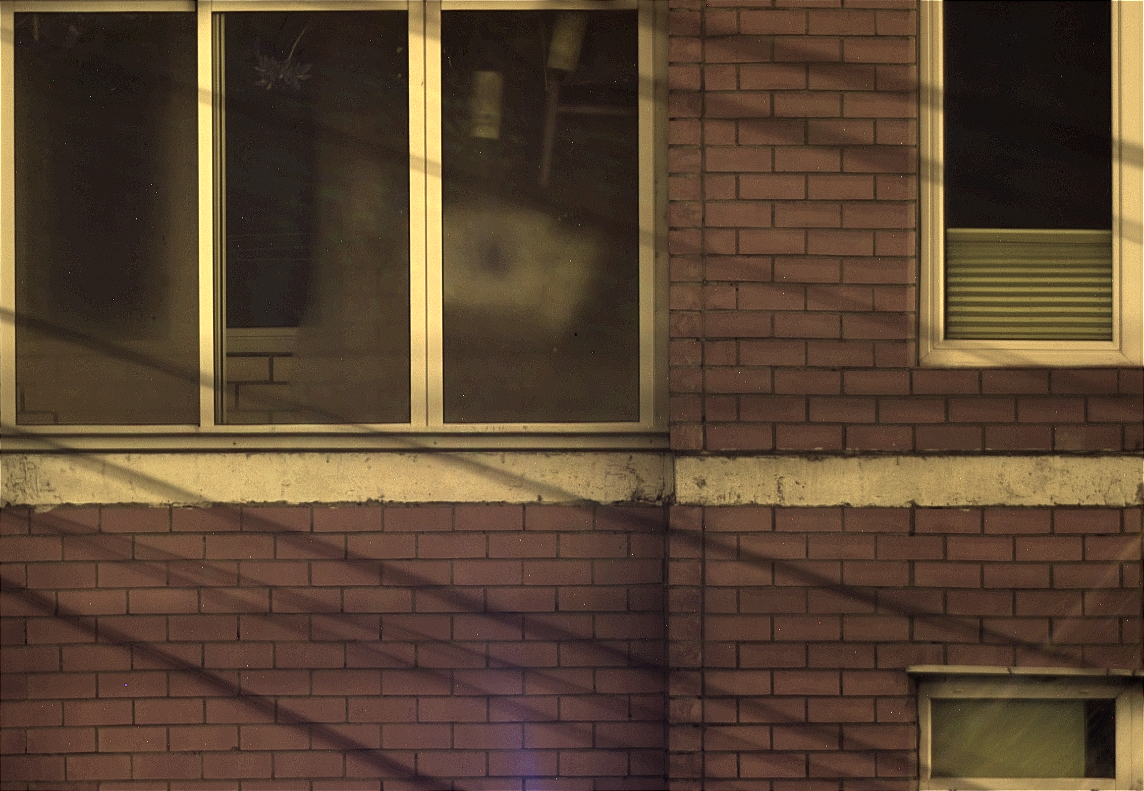

Вчера устроили с Дмитрием @химик небольшую бойню камер ASI294MC vs ASI533MC по наземке.
Дом в 700 метрах, ШК Meade 8, без фильтров.
Гейн на 50% на обоих камерах, выдержки 3 секунды, кропы центральных областей.
Снято по 100 кадров и сложено в FC. Далее небольшая но полностью одинаковая постобработка, уровни растянуты от самого темного до самого светлого.
294:
533:
Бросается в глаза большее количество хотпикселей на 294.
Учитывая что площадь пиксела 533 в 1.5 раза меньше, наверное результат нормальный.

« Ответ #4573 : 11 Сен 2020 [16:07:40] »
От чего цветопередача такая разная?

« Ответ #4574 : 11 Сен 2020 [16:25:53] »
Ну собственно все логично, крупный пиксель собрал света больше и соответственно контраст выше чем у кводратиша.

« Ответ #4576 : 11 Сен 2020 [18:06:03] »
Из за разной чувствительности пикселей камер в ИК, мы ж без фильтров снимали.
