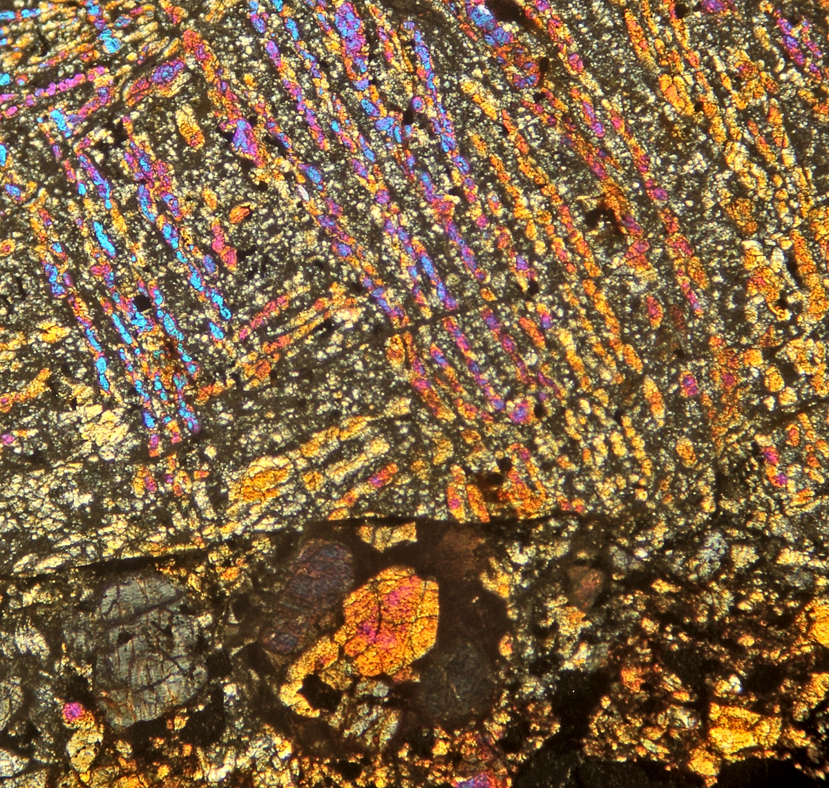

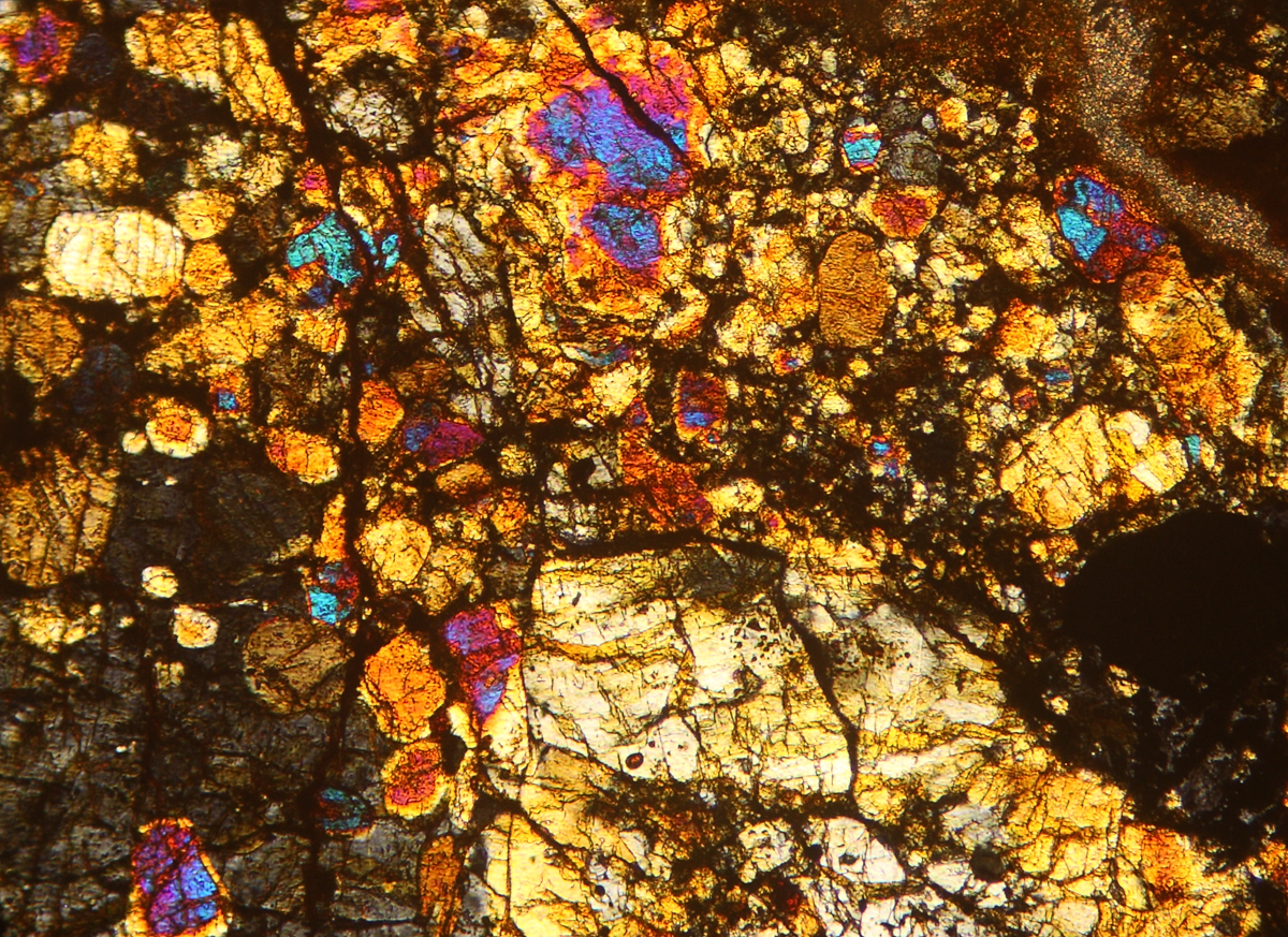

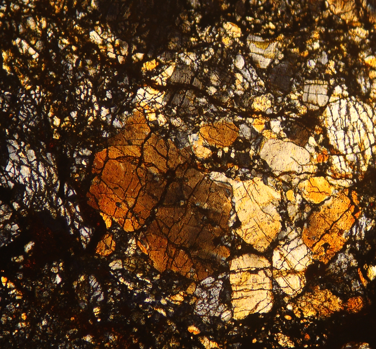

Вот изготовленные "в домашних условиях" прозрачно-полированные шлифы обыкновенного хондрита NWA 869  в поляризованном свете.
Это ссылки на полный размер:
1 -  https://astronomy.ru/forum/radikal/s019/i639/1411/eb/1688844f35cf.jpg
2 -  https://astronomy.ru/forum/radikal/s020/i707/1411/00/177038e42910.jpg
3 -  https://astronomy.ru/forum/radikal/s020/i707/1411/1a/f2a131d7ae30.jpg
Продолжение следует.

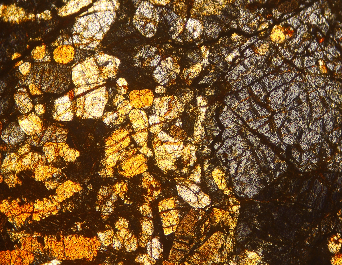

« Ответ #125 : 11 Ноя 2014 [16:20:39] »

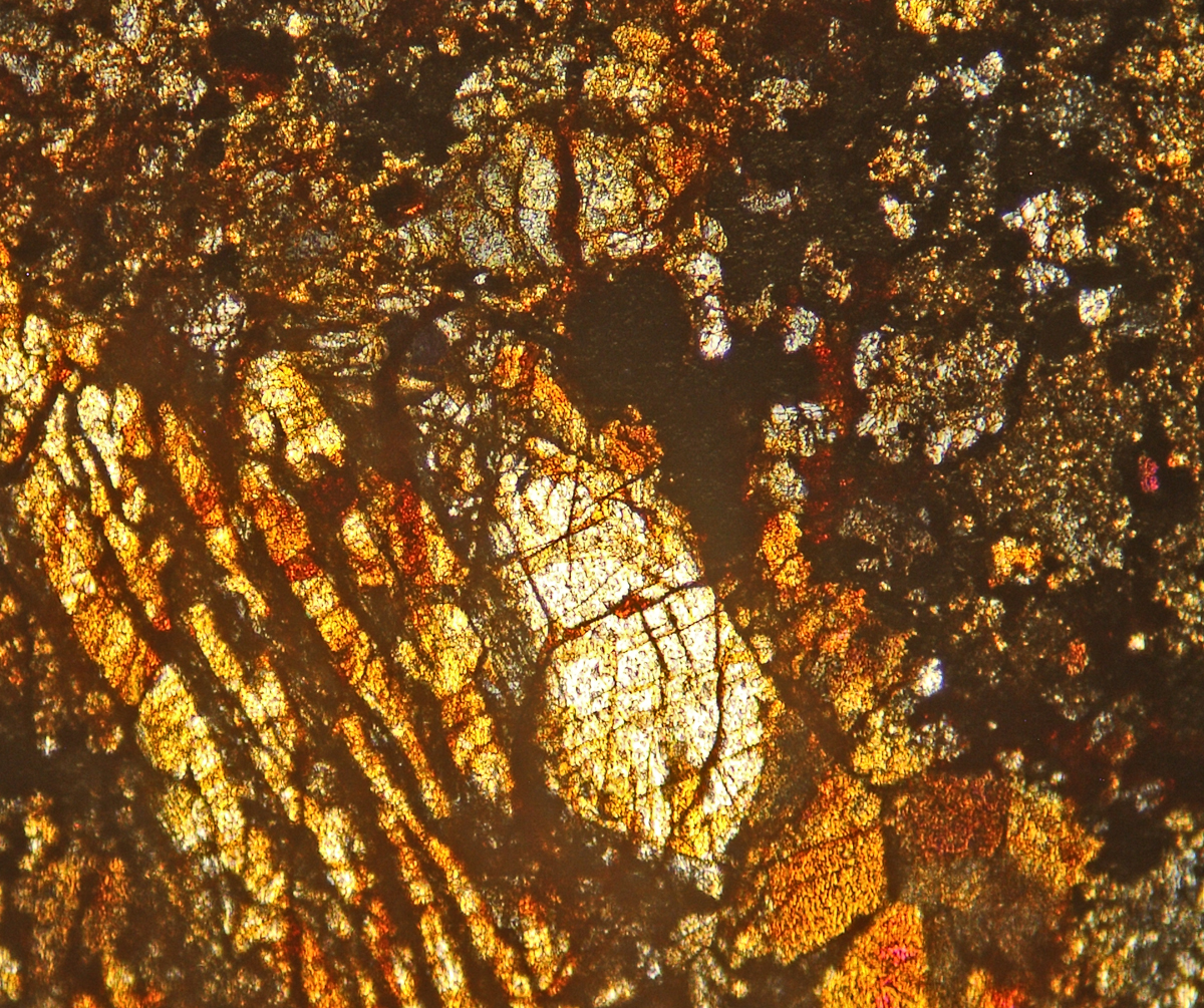

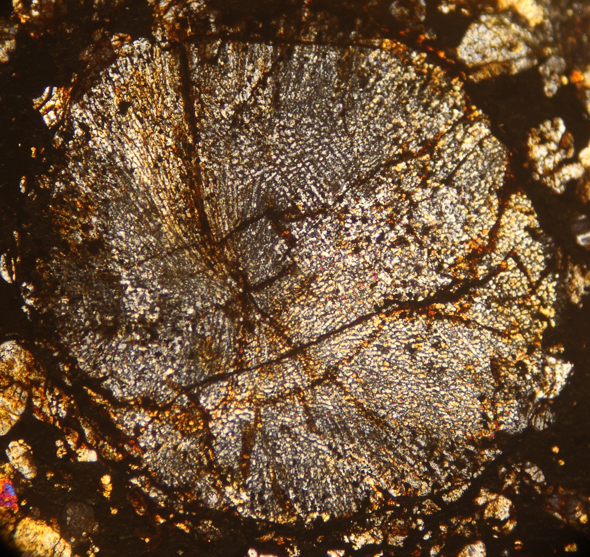

Re: Шлифы метеоритов в поляризованном свете
« Ответ #126 : 11 Ноя 2014 [16:36:06] »
« Ответ #127 : 14 Ноя 2014 [19:55:45] »
Красатища! По приезду - мечтаю то же приобщиться!
