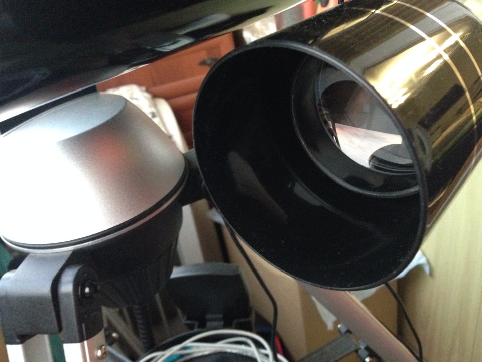

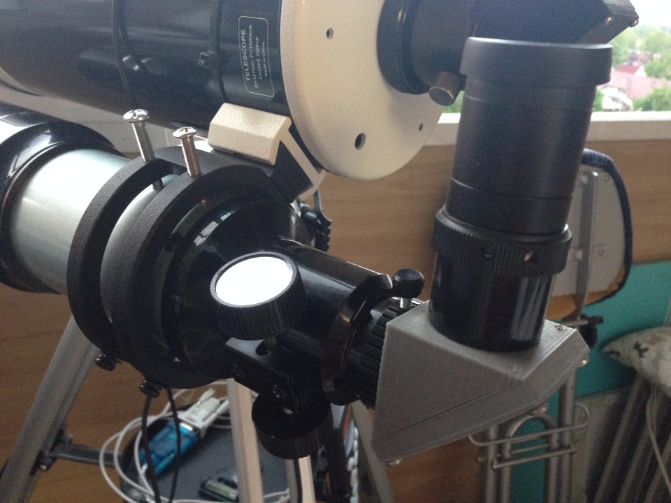

Немного изменил искатель своего МАКа. Приспособил под него с небольшими переделками (демонтировав башмак, убрав диафрагмы и расточив посадочное под 1,25 ") Штурман 70\300.

А приспособление для крепления в гнезде искателя где приобретали?

где приобретали
У себя на заводе сделал. :)
Кольцо предназначалось изначально для крепления объектива Canon 75-300  с небольшими добавками (чтобы применять телескопные окуляры) для использования в качестве искателя (классная, кстати, гляделка получилась). Потом туда же встал переделанный искатель от журнального телескопа и наконец этот Штурман.
Вот поэтому вопрос и задал, видно - эксклюзив, такого в магазине не купишь!  :)

Искатель конечно эксклюзив. Но труба МАК 127 (как впрочем и остальных МАКов) по конструктиву и толщине железа напоминает водосточную, к которой двумя саморезами 4 мм прикручено гнездо искателя. Это я увидел у себя после разборки трубы. Это Вам не Мицар или БШР. Поэтому туда можно повесить 6х30 или 8х50, а Штурман может вывернуть гнездо "с мясом".
