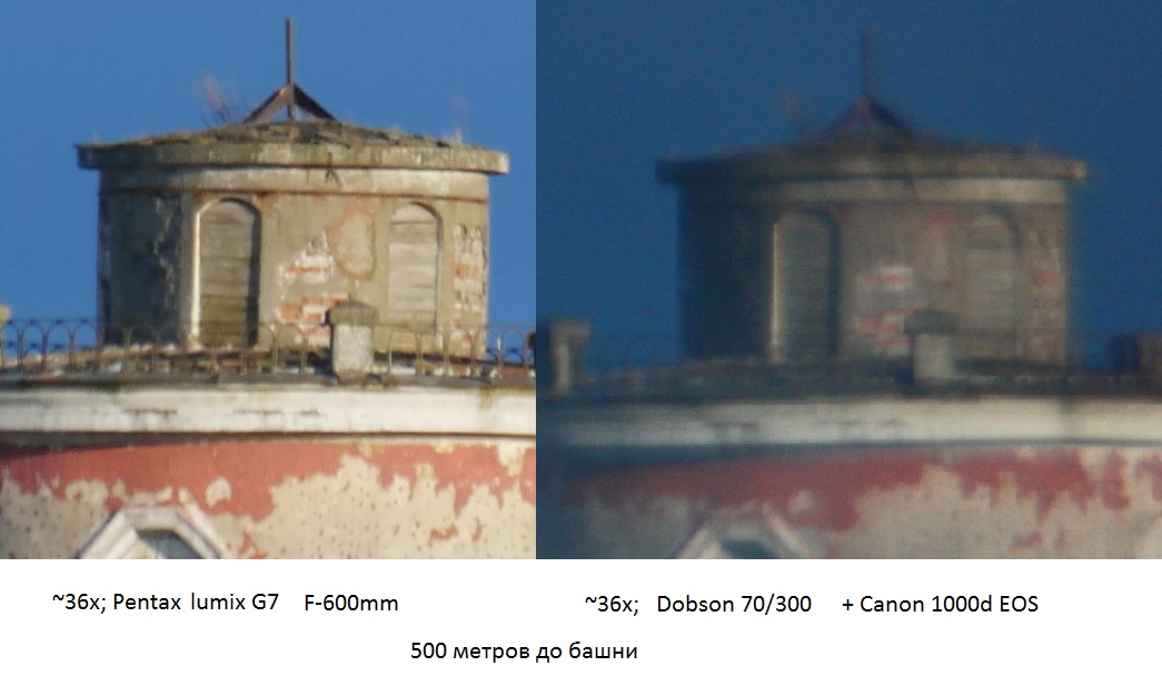

Сегодня праздник , пришёл долгожданный Т-адаптер для фотика. И вот представляю вам битву за лучшее изображение двух устройств: телескоп и объектив фотика. В общем , это объектив ЭФР 600мм для фотика Panasonic Lumix DMC-G7, и Телескопом Dobson 70/300 (к которому подключена зеркалка Canon 1000d eos). Учитываем, что оба фотоаппарата - бюджетные варианты, одного класса.
На фото видно, что объектив фотоаппарата Panasonic уделывает в разы китайский телескоп Добсон.
кончено, увеличение фотика Panasonic c объективом было 12 крат, но что бы картинки сопоставить, я вырезал из фото часть и увеличил её в три раза. Получились две картинки с одинаковым размером.
вот они, виновники торжества:
Единственное, забыл добавить, Canon подключался к телескопу через линзу Барлоу 2х, поэтому изображение в 4 раза тусклее.
