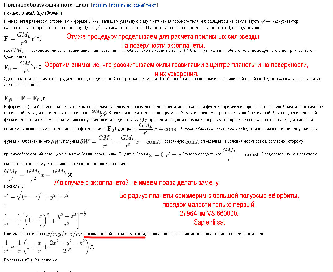

annakamenkova, а Вы можете рассчитать центростремительное ускорение этой планеты? По формуле
a = ω2r
А ничего, что планета тоже имеет такое же ускорение со стороны звезды, что и тело на планете?
Полагаю, что данные реплики не имеют отношения к теме.
Реплика1
http://ru.wikipedia.org/wiki/%D6%E5%ED%F2%F0%EE%F1%F2%F0%E5%EC%E8%F2%E5%EB%FC%ED%EE%E5_%F3%F1%EA%EE%F0%E5%ED%E8%E5
См. постинг 1. Там ускорение взяла в другом виде, в предложенном виде уводит от вопроса.
Реплика 2
https://astronomy.ru/forum/index.php/topic,113320.msg2657351.html#msg2657351

Приведенные цитаты и ваши выкладки не имеют ничего общего.
Вы не поняли главного, приливная сила - разница векторов притяжения звездой планеты в разных точках этой планеты. О чем и написано в приведенной Вами цитате, а вовсе не разница между притяжением тела звездой и притяжением тела планетой.
Вот Вам и мдя..
Зато я вот это поняла, в отличие от некоторых:
А вот это - нонсенс:
date=1385392100]Еще раз прошу объяснить, в чем по Вашему нарушение законов Ньютона? Как должно вести себя тело на этой планете?
Как должно вести себя тело на космической станции, собственное притяжение которой пренебрежимо мало по сравнению с силой притяжения Земли?
Про станцию - вообще не по теме.
У нас же случай обратный - расстояния и массы (и, следовательно. силы) чудовищно велики.
На счет планеты - имеем результирующую сил, бОльшую, чем сила притяжения планеты...  (пусть это будет приливная сила, если Вам так понятнее. Хотя есть требование Эти силы крайне слабы и не идут ни в какое сравнение с силами самогравитации (создаваемое ими ускорение в 10 миллионов раз меньше ускорения свободного падения[3]).
С этого и начала тему:
Сначала причины, которые могли привести к парадоксу, изложенному ниже (в порядке убывания вероятности, чем выше, тем вероятнее причина):
А. Моя методологическая/методическая ошибка/либо чудит эксель, расчеты в столбик не перепроверяла.
Б. Данные на сайте ошибочны. Кстати, рекомендую, каталог экзопланет http://exoplanet.eu/catalog/
В. Ошибки астрономов при наблюдениях.
Г. За пределами Солнечной системы гравитация не действует, либо действует по другим законам...
a = ω2r
Реплика1
Нет-нет-нет, никуда не уводит. Именно в сочетании с этим другим видом
вычисленное а = 425.6 м/с2 и дает ключ к разгадке.
Если эта разгадка нужна, конечно.
