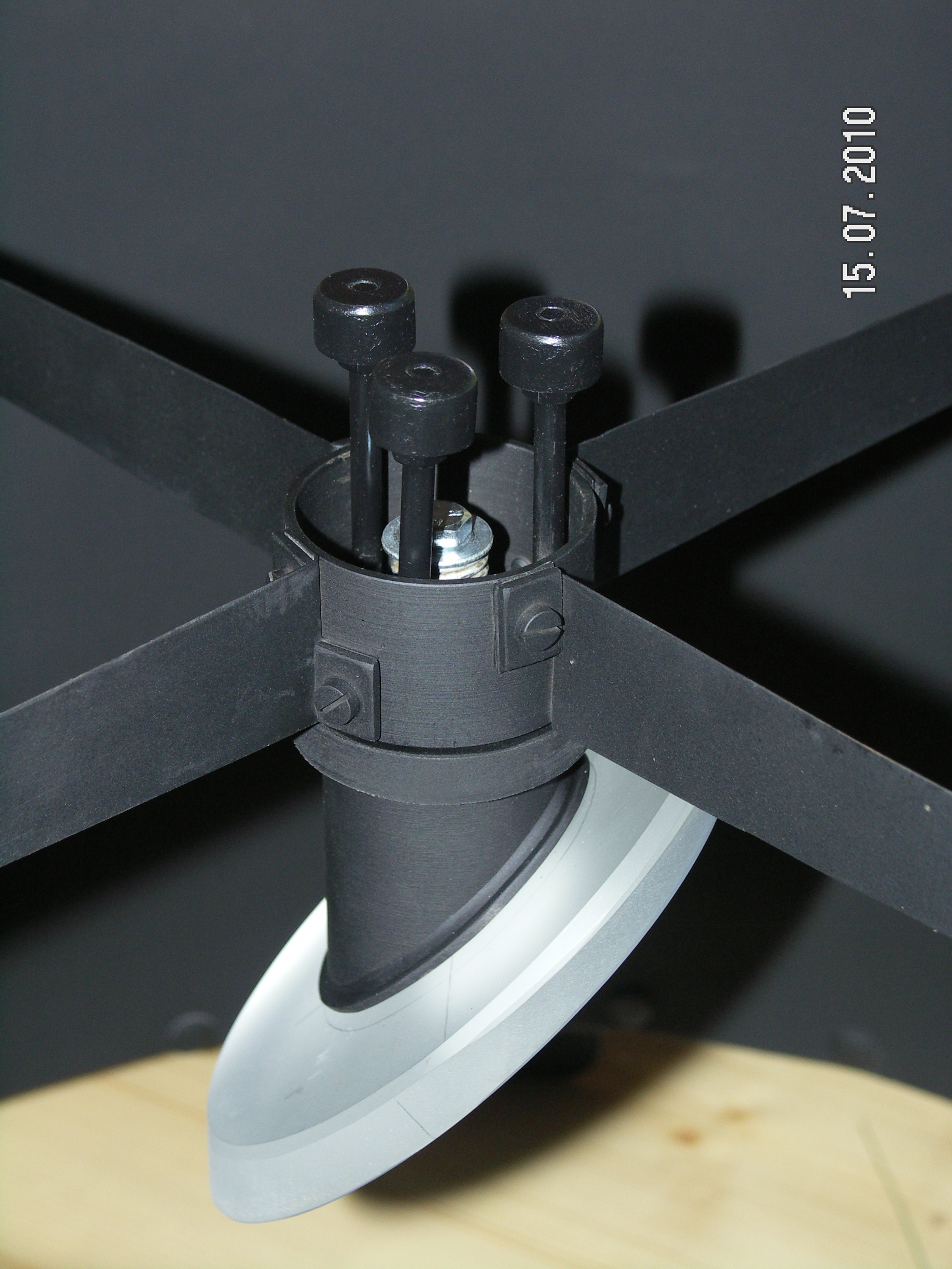

Ответы в теме есть: по данным производителя f=2500мм.
Наконец-то сделала паук. Попытка повторить вариант Алексея Пецыка не удалась - тонкие растяжки деформируются в месте крепления, не  получается точно выдержать перпендикулярность. В итоге приварил к телу паука отрезки алюминиевого тавра. То что получилось в итоге - на фото. Сборка пока предварительная. Буду дорабатывать напильником перед покраской.
У меня в месте крепления растяжек к стакану (когда лепестки растяжки разогнуты в разные стороны) сверху лепестка толстая прямоугольная шайба, толщиной 2 мм - тогда растяжку не деформирует вокруг винта при её натяжении.
http://www.old.astronomer.ru/data/images/13/001321-29.jpg
А дырку сделать алмазным свёрлышком со стороны острого края вторички и туда пустить тросик или леску. А этот страховочный тросик обжать в трубочку (медную).
Я бы просто приклеил капроновый шнурок в тыльной части вторички. И закрепил его за стакан. Если центральный пятак оторвется - шнурок выдержит разовую нагрузку.

Так в том то и дело, что клеевое соединение-просто, но подозрительно ненадёжно. Задача предохранительного элемента - спасти вторичку от падения, но при этом сам предохранительный элемент должен держаться за счёт других, более надёжных способов крепления. Или как?

Согласен, шнурочки-веревочки это не то. Сталь и алюминий.
Кстати столкнулся с проблемой. К алюминию клеить не так просто, надо поверхность готовить. Сам в это дело углубляться не стал, прилепил кое-как. Но лапки есть, буду спать спокойно.
Возможно, нужны клеевые ленты 3М серии VHB. Мне загорелось и я приклеил просто на 3М. Предварительные испытания не впечатлили. К стеклу липнет без вопросов.
« Последнее редактирование: 24 Дек 2013 [14:26:17] от kryptonik »
На Синем добе вторичка приклеена на ВГО-1 с момента его изготовления, а это с марта 2005г. В т.ч. несколько зим телескоп зимовал в неотапливаемых помещениях. Ничего не оторвалось. Я так думаю, что если шнурок приклеить на тот же ВГО или на эпоксидку - он вполне справится с ролью предохранителя.
