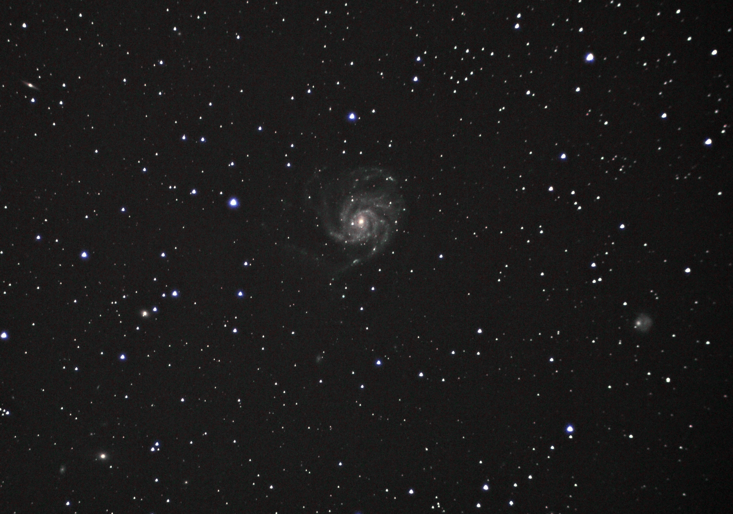

m101
И нам дали погоды, вроде даже на несколько дней, посмотрим)
Eq2
SW80400
Canon 550d
Шаговый двигатель
51x30c iso6400
dss, fw, ps

m101
Звёзды треугольные. Может быть линзы пережаты?

m101
В этот раз тоже заметил, раньше не было, не понял, ни чего не менялось так то.

m101
А температура?

m101
А температура?
Тоже сидел, думал, да, температура от 0, до -4, обычно снимал, было теплее. Надеюсь только в этом проблема. Но совершенно не понятно, что с этим делать.
Слегка ослабить гайку, фиксирующую линзы.
