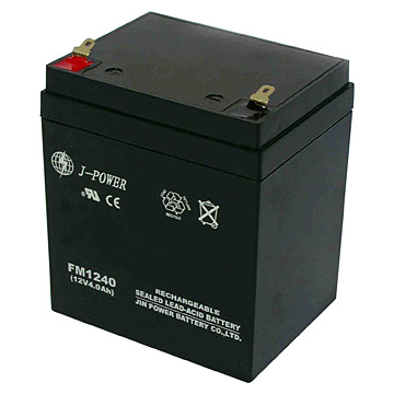

Подскажите, как зарядить щелочной аккумулятор 12 в.
Вот такой:

Это кислотный.
Удобнее всего, наверное, взять бесперебойник для охранно-пожарного оборудования, им и заряжать.

Гляну поточнее, это фото не моего экземпляра, вроде у меня щелочной.

Поправьте название темы... Обычный свинцовый аккумулятор с серной кислотой в качестве электролита :)
Родственник автомобильных аккумуляторов. Так что можно зарядник и в автомагазинах поискать
