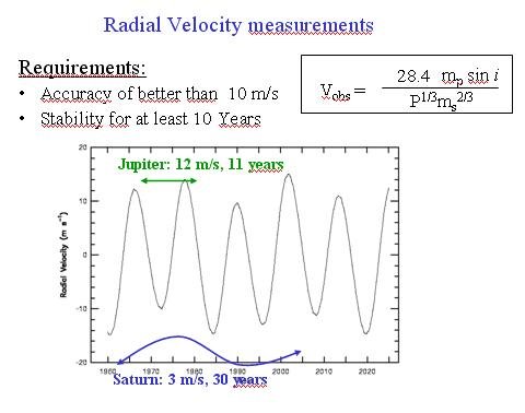

Вообще возмущения Сатурна на лучевую скорость Юпитера не так велика, как говорят в этой теме.
http://austral.as.utexas.edu/michael/teaching/AST_s309_ss11_2.ppt
Допустим пронаблюдаем мы какую-то звезду с лучевой скоростью лет 10-12. Будет видно лишь 2 экстремума с одной стороны колебания и 1 экстремум с другой стороны.
Разница между двумя экстремумами колебания, которая вносит Сатурн будет не больше 3 метров в секунду. Это в пределах обнаружения для большинства спектрографов.
Поэтому думаю даже при наличие аналога Сатурна в системе аналог Юпитера моделями будет все равно определен как аналог Юпитера с низким эксцентриситетом.

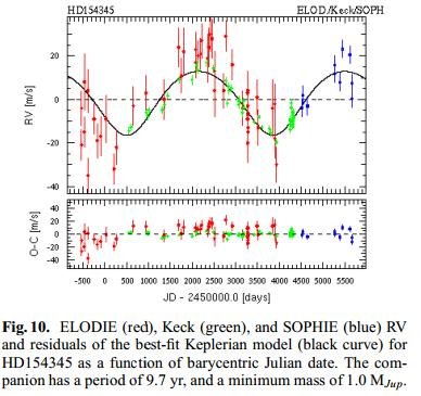

Наиболее близкий пример к такому аналогу Юпитера это HD154345b. Хотя звезда немного холоднее, чем наше Солнце и спокойнее.
http://arxiv.org/pdf/1205.5835v3.pdf
Погрешность измерения лучевой скорости на эстремумах настолько велика, что в системе вполне может быть еще и аналог Сатурна, но для его обнаружения не хватает данных. Но тем не менее уже сейчас модель показывает, что у аналога Юпитера минимальный эксцентриситет орбиты.
По большому счету HD154345b это самый близкий аналог нашего Юпитера. Более точных еще просто не обнаружено, из-за небольшого количества измерений при достаточно большой длительности наблюдений.

Экцентриситет у HD154345b кстати тоже далеко не нулевой.
We found that the best-fit solution has an equivalent mass and period to Wright et al. (2008) values and an insignificant eccentricity e=0.26±0.15
Но он не катастрофически большой, как намекают в этой теме и в пределах погрешности измерений. Так что никакой аналог Сатурна в системе не может помешать обнаружению аналога Юпитера.

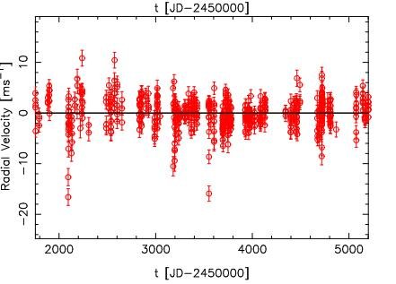

Возможно только для чудовищно плотно наблюдаемой Тау Кита можно исключить существование аналогов Юпитера.
http://arxiv.org/pdf/1212.4277v1.pdf
Среднее отклонение для 567 RV-измерений с интервалом 3446 дней 2.9 метров в секунду. А у аналога Юпитера для того же периода должна быть полуамлитуда в районе 10 метров в секунде.
Но опять же у Тау Кита плоскость планетной системы может быть значительно отличаться от луча зрения к нам, и аналоги Юпитера могут быть давать гораздо меньшую амплитуду лучевой скорости, чем в обычном случае.
