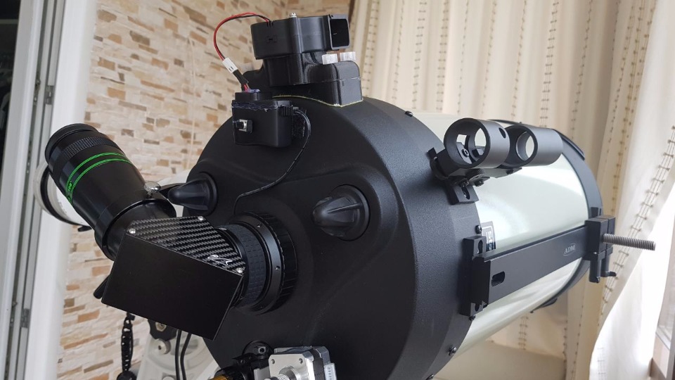

Поставил себе такую же турбинку
Эффективность превосходная, время термостаба снижается раза в 3.
Думаю, хорошим дополнением будет автомобильный фильтр нулевого сопротивления, от пыли, на второе вент. отверстие трубы.

  • Сообщений: 6 261
  • Благодарностей: 1112
« Ответ #4373 : 12 Мая 2017 [11:00:12] »
Отлично ! А регулировка вращения имеется ?
Да, регулировку вращения пока сделал через двухканальный контроллер обогрева R-Sky, один на грелку другой на кулер.
Работает нормально, единственное, из-за ШИМ-а в контроллере на немаксимальной скорости оно видимо резонирует, звук "пульсирующий".
